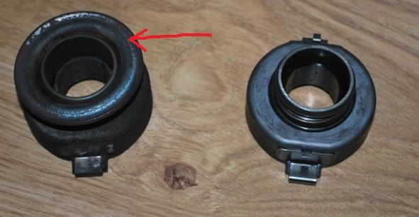

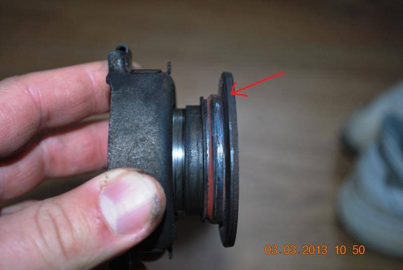

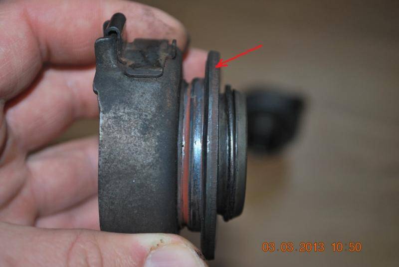

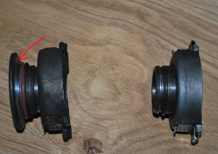

sas25 Опубликовано 5 марта, 2013 Жалоба Поделиться Опубликовано 5 марта, 2013 (изменено) Здраствуйте! Заклинил на моей TS4 выжимной подшипник! Привезли новый но он вроде такой же, но на старом еще какая то фигня типа кольца ( отметил её на картинке стрелкой).В магазине сказали что ремкомплект сцепления идёт также вроде без этого кольца. У меня такой вопрос: эту фигню снимать со старого подшипника и одевать на новый или новый должен быть в комплекте с ней? Это кольцо целое или чё-то ещё не хватает на нём? Изменено 5 марта, 2013 пользователем sas25 Ссылка на комментарий Поделиться на другие сайты Поделиться

Валерьяныч Опубликовано 5 марта, 2013 Жалоба Поделиться Опубликовано 5 марта, 2013 В 05.03.2013 в 18:28, 'sas25' сказал: Здраствуйте! Заклинил на моей TS4 выжимной подшипник! Привезли новый но он вроде такой же, но на старом еще какая то фигня типа кольца ( отметил её на картинке стрелкой).В магазине сказали что ремкомплект сцепления идёт также вроде без этого кольца. У меня такой вопрос: эту фигню снимать со старого подшипника и одевать на новый или новый должен быть в комплекте с ней? Это кольцо целое или чё-то ещё не хватает на нём?Что то мне подсказывает что сей девайс находится на НОВОЙ корзине! Ссылка на комментарий Поделиться на другие сайты Поделиться
DRAGON Brest Опубликовано 6 марта, 2013 Жалоба Поделиться Опубликовано 6 марта, 2013 В 05.03.2013 в 21:34, 'Валерьяныч' сказал: Что то мне подсказывает что сей девайс находится на НОВОЙ корзине!Совершенно верно. И вставляется оно с внутренней сторон корзины. Ссылка на комментарий Поделиться на другие сайты Поделиться

sas25 Опубликовано 6 марта, 2013 Жалоба Поделиться Опубликовано 6 марта, 2013 Валерьяныч, DRAGON Brest спасибо за ответ. Поеду комплект сцепления забирать посмотрю есь там или нет. Ссылка на комментарий Поделиться на другие сайты Поделиться
