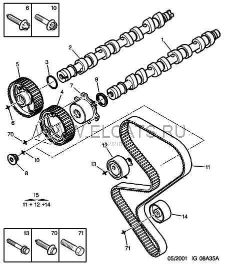

Rodman Опубликовано 20 августа, 2013 Жалоба Поделиться Опубликовано 20 августа, 2013 У меня такая проблемка причем уже на втором вариаторе, у первого пробег был около 20т км, поставил новый который потек через 2 тысячи. течь по завальцовке вариатора, я думаю что мне попались бракованные из одной партии, спрашивал у ребят с диллерской станции, говорят что было несколько таких случаев, лечилось заменой, и больше не проявлялось. Но мне чет не повезло. были мысли что высокое давление масла в системе, замерял оказалось даже чутка ниже нормы. Правда последние тысяч пять течь както остепенилась, правда масло влил 10w 50. Если будете менять, то советую работы проводить у диллера, и только с их зч, чтобы была гарантия.Спасибо за информацию, буду думать. Цена у них правда на вариатор на 7 тыр дороже, чем нашел у оптовиков.Про гарантию конечно буду узнавать если у них брать, фиг его знает. А вот масло какого производителя залили(10w50)?И может кто ссылочку даст, под рукой нет книжки, какие варианты вязкости масел рекомендуют французы на наш мотор? Ссылка на комментарий Поделиться на другие сайты Поделиться
Master0 Опубликовано 20 августа, 2013 Жалоба Поделиться Опубликовано 20 августа, 2013 Валерьяныч Rodman В моем случае основная масса вытекающего из двигателя масла делает это со стороны ремня. Наверное тот же случай. Получается, заказом оригинальных сальников я маловероятно что отделаюсь? Если не брать во внимание позицию #7, то что мне еще заказать, крышку #8, болт #10? Кстати, эта пружинка для уменьшения тарахтения сюда же вставляется, ее установка может как-то повлиять на исход масла? И еще один тупой вопрос: в таком случае масло залетает и на ремень? Это сильно плохо? Ссылка на комментарий Поделиться на другие сайты Поделиться
Rodman Опубликовано 20 августа, 2013 Жалоба Поделиться Опубликовано 20 августа, 2013 Валерьяныч Rodman В моем случае основная масса вытекающего из двигателя масла делает это со стороны ремня. Наверное тот же случай. Получается, заказом оригинальных сальников я маловероятно что отделаюсь? Если не брать во внимание позицию #7, то что мне еще заказать, крышку #8, болт #10? Кстати, эта пружинка для уменьшения тарахтения сюда же вставляется, ее установка может как-то повлиять на исход масла? И еще один тупой вопрос: в таком случае масло залетает и на ремень? Это сильно плохо? Про детали не могу ничего сказать, в моей ситуации не помогло. Крышку и болт пока решил отказаться, думаю это бред. Жду вариатор, и остается надеяться что не будет брака, как у Валерьяныча, ну и после этого если все будет гуд, крутить не до 3000-3100-3200 а на 1к больше, менять стиль переключения передач. С маслом бы еще решить вопрос, а то уже куплен тотал 5в40- может действительно говно перейти на что-то другое и конкретное, но может кто еще и подскажет по этому поводу.(мнений ооочень много как я понял)Про пружинку не могу ничего сказать, поможет она или нет, сам второй день читаю эту ветку и пр. Про ремень, в моем конкретном случае, в масле все - все что внутри, имхо - в данной ситуации это не увеличивает срок службы ремня. Хоть он и менялся 30 тыр назад, путь его был сразу в топку. Ссылка на комментарий Поделиться на другие сайты Поделиться

Валерьяныч Опубликовано 20 августа, 2013 Жалоба Поделиться Опубликовано 20 августа, 2013 У меня такая проблемка причем уже на втором вариаторе, у первого пробег был около 20т км, поставил новый который потек через 2 тысячи. течь по завальцовке вариатора, я думаю что мне попались бракованные из одной партии, спрашивал у ребят с диллерской станции, говорят что было несколько таких случаев, лечилось заменой, и больше не проявлялось. Но мне чет не повезло. были мысли что высокое давление масла в системе, замерял оказалось даже чутка ниже нормы. Правда последние тысяч пять течь както остепенилась, правда масло влил 10w 50. Если будете менять, то советую работы проводить у диллера, и только с их зч, чтобы была гарантия.Спасибо за информацию, буду думать. Цена у них правда на вариатор на 7 тыр дороже, чем нашел у оптовиков.Про гарантию конечно буду узнавать если у них брать, фиг его знает. А вот масло какого производителя залили(10w50)?И может кто ссылочку даст, под рукой нет книжки, какие варианты вязкости масел рекомендуют французы на наш мотор?лил тотал рейсинг, мотор жестковато работает на нем на холодную, сейчас купил эльф 5w50. А вообще в этот мотор льется исключительно 5w40 Ссылка на комментарий Поделиться на другие сайты Поделиться
Валерьяныч Опубликовано 20 августа, 2013 Жалоба Поделиться Опубликовано 20 августа, 2013 Валерьяныч Rodman В моем случае основная масса вытекающего из двигателя масла делает это со стороны ремня. Наверное тот же случай. Получается, заказом оригинальных сальников я маловероятно что отделаюсь? Если не брать во внимание позицию #7, то что мне еще заказать, крышку #8, болт #10? Кстати, эта пружинка для уменьшения тарахтения сюда же вставляется, ее установка может как-то повлиять на исход масла? И еще один тупой вопрос: в таком случае масло залетает и на ремень? Это сильно плохо? Не факт что случай такой же. Если течь по сальникам то 95% что на ремень не попадает. Заказать лучше пару -тройку баллоннов очистителя тормозов! Ссылка на комментарий Поделиться на другие сайты Поделиться
