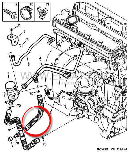

Нашел откуда сопливит (на картинке помечено красным). Проблема заключается в том как снять этот патрубок. Он зажат между маслоохладителем и компрессором кондиционера. Собственно там где он прилегает к маслоохладителю там и перетерлось. Патрубок вроде резиновый.post-18452-0-50933100-1383563333_thumb.j
компрессор кондиционера откручивается и отодвигается (не откручивая трубки) получаем доступ к пластмассовому тройнику, отщелкиваем хомуты, меняем шланг и ставим новые хомуты. Работы выполнять предварительно СЛИВ МАСЛО, лучше совместить с заменой, заодно заменив прокладку маслоохладителя.
А замена масла каким боком до этих трубок ?
масла в них нет.
Появляется оно там на работающем двигателе, и не под давлением,
а так сочится что попало в маслоотделитель и до него.

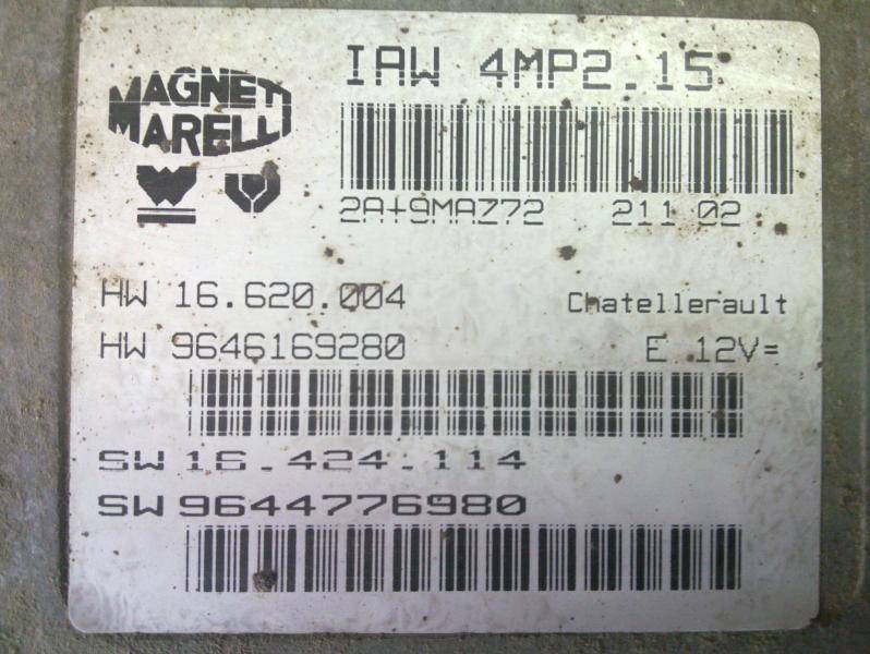

Ребята. Есть большая просьба к Вам. Кому не лень, пофоткайте наклейки с мозгов своих 2.2i моторов.
на 406 в ящике справа(по ходу движения) стоят и очень легко доступны. С других авто тоже приветствуется. С 2.0i тоже =)
Очень надо собрать максимально возможное количество вариантов, пускай они даже одинаковые будут у многих. Шлите в личку чтобы не засирать тему. Возможно я смогу скоро предложить Вам нечто очень интересное.
Нужны лейбы наподобие такой
post-3216-0-94750100-1383663012_thumb.jp
Заранее всем спасибо.
масла в них нет.
Замена абсолютно не причем к этим трубкам. Я не говорил менять, я посоветовал совместить эти работы с заменой масла ,что упростит задачу и позволит устранить ещё одну возможную течь по прокладке маслоохладителя.
