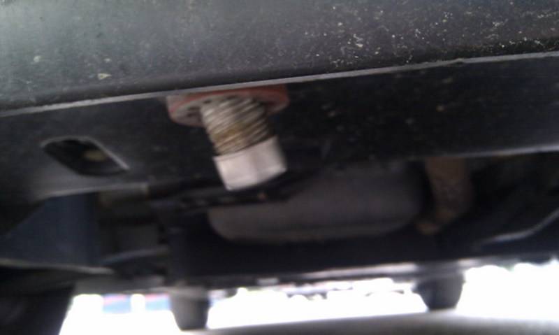

Fantaser Опубликовано 19 июня, 2011 Жалоба Поделиться Опубликовано 19 июня, 2011 (изменено) Скажите, что за болт такой толстый, спереди снизу, чуть левее середины, почти сразу после юбки? Изменено 19 июня, 2011 пользователем Fantaser Ссылка на комментарий Поделиться на другие сайты Поделиться
Модератор Daiver Опубликовано 19 июня, 2011 Модератор Жалоба Поделиться Опубликовано 19 июня, 2011 Фото уменьши. Фигня эта инородная. Посмотри лучше к чему идет. Ссылка на комментарий Поделиться на другие сайты Поделиться
Fantaser Опубликовано 19 июня, 2011 Жалоба Поделиться Опубликовано 19 июня, 2011 (изменено) снизу не видно ибо в цельный кусок вкручен, а сверху радиатор мешает Изменено 19 июня, 2011 пользователем Fantaser Ссылка на комментарий Поделиться на другие сайты Поделиться

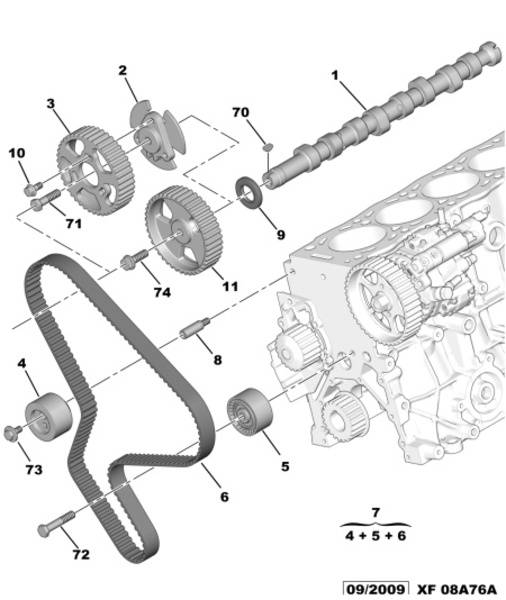

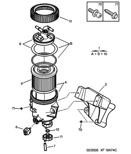

Ivan_C Опубликовано 20 июня, 2011 Жалоба Поделиться Опубликовано 20 июня, 2011 есть 2 вопроса...1. как меняется сальник (номер 9)? 2. у кого есть уплотнительное кольцо под номером 8? Ссылка на комментарий Поделиться на другие сайты Поделиться

Модератор Citrin Опубликовано 21 июня, 2011 Модератор Жалоба Поделиться Опубликовано 21 июня, 2011 Кольцо идет в комплекте с фильтром Ссылка на комментарий Поделиться на другие сайты Поделиться

Евгеник Опубликовано 21 июня, 2011 Жалоба Поделиться Опубликовано 21 июня, 2011 есть 2 вопроса...1. как меняется сальник (номер 9)? Сверлится дырочка в сальнике, закручиваем саморез и выдергиваем. Не забываем перед этим снять ГРМ и шкив р/вала Ссылка на комментарий Поделиться на другие сайты Поделиться

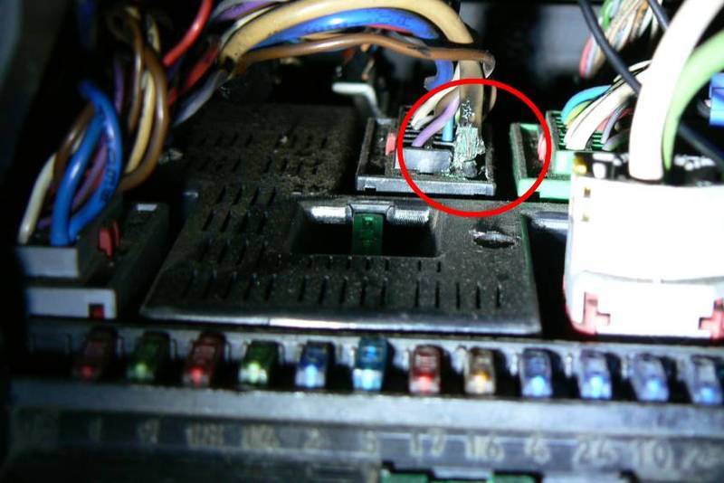

temp Опубликовано 22 июня, 2011 Жалоба Поделиться Опубликовано 22 июня, 2011 Мот. кто секет в электрике по 307? Что за реле такое, где провод подпаленый. зеленеть начал Ссылка на комментарий Поделиться на другие сайты Поделиться
