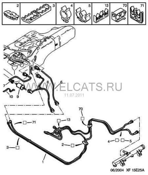

Prorock Опубликовано 11 июля, 2011 Жалоба Поделиться Опубликовано 11 июля, 2011 Сегодня поймал трабл - аж жутковато стало... По дороге домой обратил внимание на то, что динамики почти никакой, разгоняется вяло... Поставил машину во дворе, сходил в соседний магаз (мин 10), вернулся - и обнаружил, что на асфальт течет бенз (!), лужа уже см 50х70. Бегом домой, переоделся, полез под машину с тазиком. кажется, текло в р-не штуцеров, соединяющих трубки 1 и 6+8 на рис., хотя точнее определить было проблематично - капало много где, все днище в бензе... От волнения чуть не закурил тут же! Подставил тазик, отошел подальше, сижу, курю... короче, бенза в тазик натекло где-то... грамм 20! И все... Облазил все днище, заводил, газовал - течи больше НЕТ! В чем может быть трабл? Ведь страшно теперь ездить-то... Кста, в баке было около 50-55 л топлива. Ссылка на комментарий Поделиться на другие сайты Поделиться
Ivan_C Опубликовано 11 июля, 2011 Жалоба Поделиться Опубликовано 11 июля, 2011 Ведь страшно теперь ездить-то... Кста, в баке было около 50-55 л топлива. не парься. поднимаешь, заднюю сидушку, открываешь лючок(который закрывает бензонасос) и видишь все в топливе. виной всему износ резинки под прижимным кольцом. Ссылка на комментарий Поделиться на другие сайты Поделиться
Prorock Опубликовано 12 июля, 2011 Жалоба Поделиться Опубликовано 12 июля, 2011 (изменено) не парься. поднимаешь, заднюю сидушку, открываешь лючок(который закрывает бензонасос) и видишь все в топливе. виной всему износ резинки под прижимным кольцом.Хм... На CВ-шке? В исполнении "Отдых"? Лючок? Поднимал сиденье, кроме обивки - ничего не видел... Изменено 12 июля, 2011 пользователем Prorock Ссылка на комментарий Поделиться на другие сайты Поделиться
