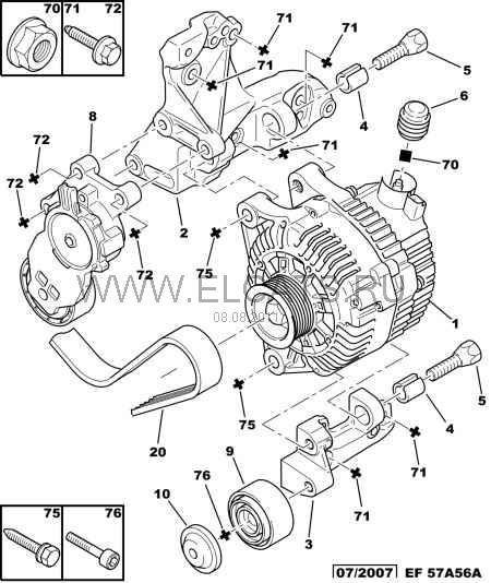

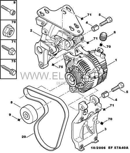

BLASE Опубликовано 8 августа, 2011 Жалоба Поделиться Опубликовано 8 августа, 2011 О, чуть не забыл. Спрошу и тут.У товарища 307 1,6 хди рестайлинговый. Потерялся натяжной ролик ручейкового ремня. А там два типа системы. Первый обычный - натяжной ролик на планке под три дырки, вторая - натяжного ролика как бы и нет. Есть обычный ролик с дыркой по центру и выступом (ножка такая), крепится внизу под шкивом генератора (через дырку в корпусе генератора и далее во что то вкручивается) и волшебный эластичный ремень. Вроде есть даже третий вариант, но там как и в первом натяжной ролик на планке. Так вот у него второй. На ремне срезало ручеёк, ролик куда то укатился. Всё купили, но... болт переломало и половина осталась там. Высверлить будет геморно, нету доступа, мешает лонжерон. Возникла идея сделать эту систему с натяжным роликом на планке. Для этого придется заменить как минимум крепление генератора. Может кто сталкивался? Что еще? Сам генератор тоже другой? Или эти два вида вообще координально отличаются? ЗЫ: у кого такая система - будьте бдительны, это не в один момент произошло, симптомы были. Далее могу предположить, что люфтящий ролик расшатал болт, т.к. резьба составляет наверно только 1/3 от общей длины, и в этом мест, где заканчивается резьба, он и переломался.Может кто сталкивался с таким или есть желающие попробовать? Ссылка на комментарий Поделиться на другие сайты Поделиться

Don Опубликовано 8 августа, 2011 Жалоба Поделиться Опубликовано 8 августа, 2011 А если попробывать, как вариант, приварить что к остатку болта и открутить... Ссылка на комментарий Поделиться на другие сайты Поделиться
BLASE Опубликовано 8 августа, 2011 Жалоба Поделиться Опубликовано 8 августа, 2011 А если попробывать, как вариант, приварить что к остатку болта и открутить...Сначала нужно хотя бы генератор снять, обломок виден тока через зеркало и то не понятно будет там за что зацепится или нет. Я так и не понял куда он там вкручивается. Вот жду ответа, может кто лазил туда, так хоть рассказал бы что там к чему. Ссылка на комментарий Поделиться на другие сайты Поделиться
Andy... Опубликовано 8 августа, 2011 Жалоба Поделиться Опубликовано 8 августа, 2011 А что за ситр такой? Я что то когда искал, то не нашел на каких ситрах такие стоят.близнец С4 , а также С3 PlurielТУТ удобный поиск штатных шин и дисков Ссылка на комментарий Поделиться на другие сайты Поделиться
BLASE Опубликовано 8 августа, 2011 Жалоба Поделиться Опубликовано 8 августа, 2011 А что за ситр такой? Я что то когда искал, то не нашел на каких ситрах такие стоят.близнец С4 , а также С3 PlurielТУТ удобный поиск штатных шин и дисковСпсб.Во, по поводу ролика на 1,6 хди, покопался в картинкахПолучается что этот болт таки не в мотор вкручивается, а в скобу, которая уже к блоку прикручивается. Уже проще)) Никто не хочет повозиться? Ссылка на комментарий Поделиться на другие сайты Поделиться
BLASE Опубликовано 8 августа, 2011 Жалоба Поделиться Опубликовано 8 августа, 2011 Ой, не ту фотку кинул Ссылка на комментарий Поделиться на другие сайты Поделиться
