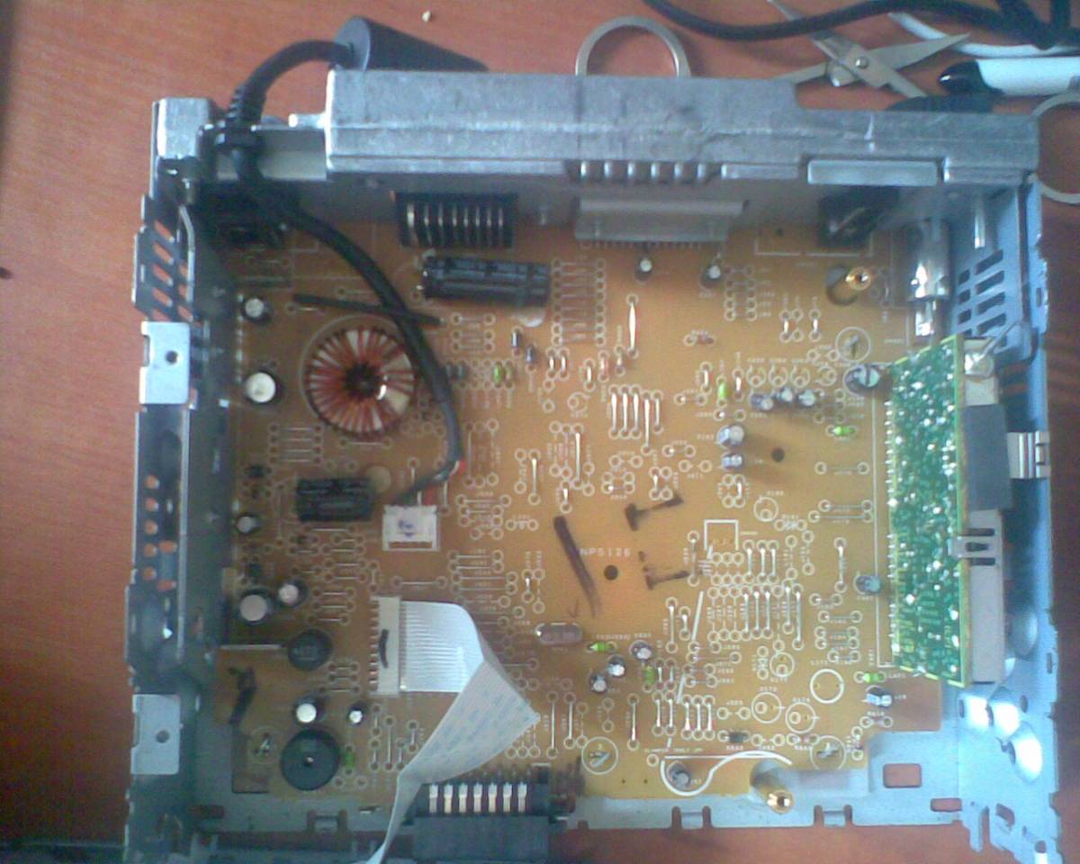

KAM Опубликовано 19 апреля, 2010 Жалоба Поделиться Опубликовано 19 апреля, 2010 (изменено) Ребяты, кто себе делал линейный вход на RD3 (PU2473A(B')) - дисковый Clarion? Спаял себе кабель, чтоб подключиться в разъем чэнджера, но так и не понял к каким контактам подрубаться, т.е. в какие номера контактов? Блин, а еще я догатываюсь, что чэнджер не активирован и нужно лезть в BSI через PP2000, кто может помочь с этим делом? Изменено 19 апреля, 2010 пользователем KAM Ссылка на комментарий Поделиться на другие сайты Поделиться

KAM Опубликовано 2 мая, 2010 Жалоба Поделиться Опубликовано 2 мая, 2010 (изменено) Короче, ребята, сделал я себе наконец-то линейный вход, УРА!!! Подключил iPhone, всё работает. Когда через день ставил магнитолу в машину - О ЧУДО, радио заработало! Но, радость длилась минут 10 пока не появилось шипение и пропал сигнал... Да что ж за хрень такая?! Как же радива-то сделать? Изменено 2 мая, 2010 пользователем KAM Ссылка на комментарий Поделиться на другие сайты Поделиться
