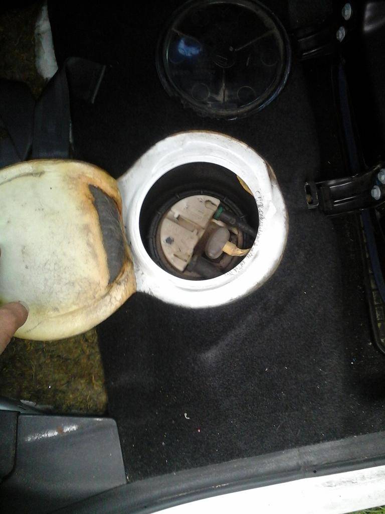

tozzz Опубликовано 1 августа, 2015 Жалоба Поделиться Опубликовано 1 августа, 2015 До замены всех фильтров осталось менее тысячи пробега. После чистки грязь останется в топливном фильтре, который будет заменён. В баке чуть меньше 5 литров. Ставим машину так чтоб зад был выше переда и поддамкрачиваем заднее левое колесо. В таком положении весь остаток находится у колбы. Вообще тема чистки хорошо изведана в интернете... Предлагаю немного фоток любителям 306-го дизеля. Вынимаем колбу (под правым пассажирским сидением) Отключая шланги подачи/обратки и фишку датчика уровня (нажатием на скобу в направлении стрелки) Колба разбирается довольно просто. Ну и вот такая "кака" спустя год образовывается на сеточке. В прошлом году эта грязь была с двух сторон сетки. Возможно, зимой эта масса с водой способна останавливать подачу топлива))) Бак я чищу обычной тряпкой предварительно слив остаток. При себе иметь кисточку и пылесос для удаления мусора вокруг колбы. Ссылка на комментарий Поделиться на другие сайты Поделиться

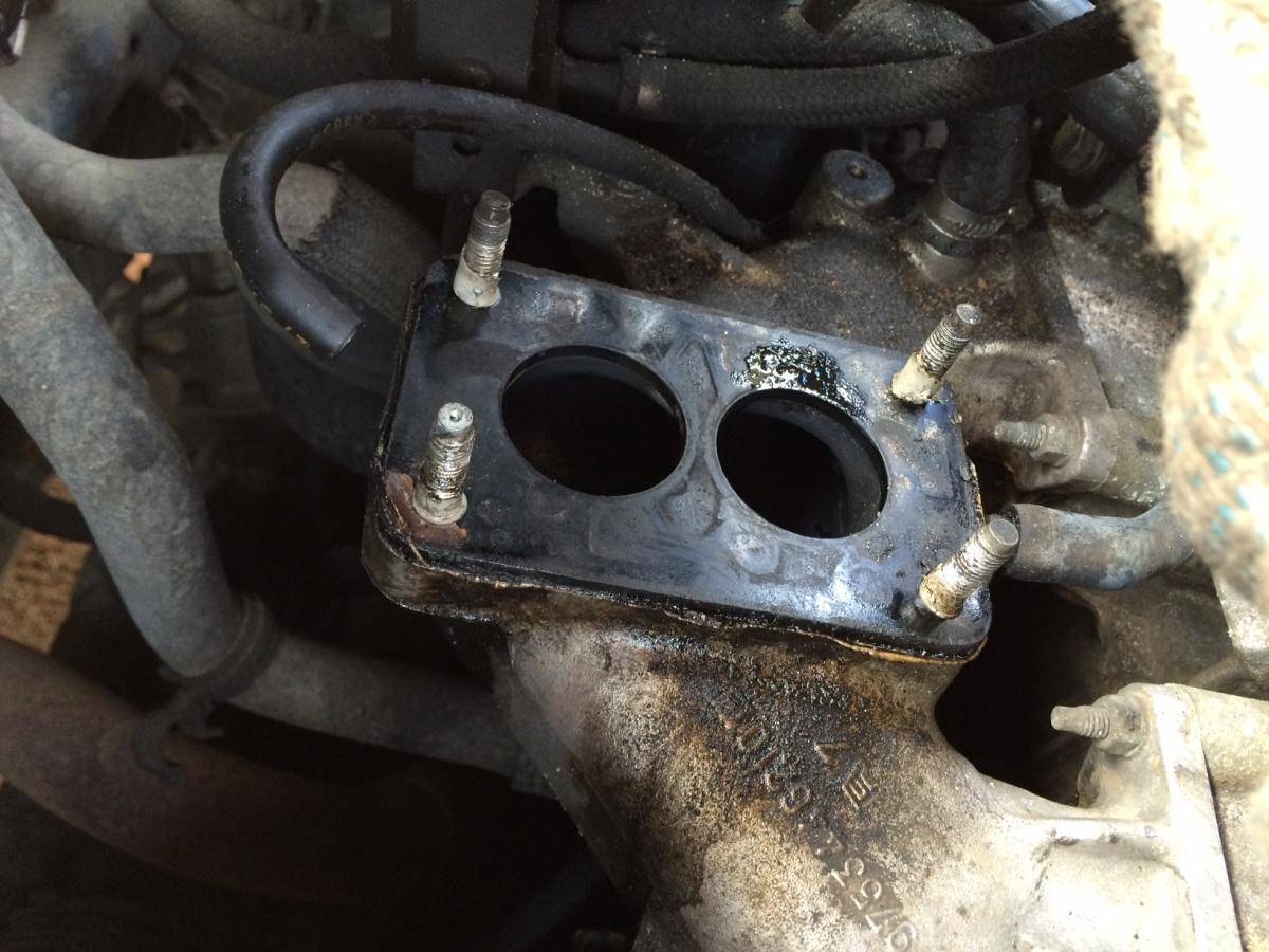

alexey.hatkevich Опубликовано 26 августа, 2016 Жалоба Поделиться Опубликовано 26 августа, 2016 1.4 бензин, карбюратор солекс, двигатель TU3-2 искра есть как от катушки, так и на свечи, бензин попадает в карбюратор, свечи сухие. заменил 2 свечи из 4 (был нагар) + заменил трамблер - нет помогло. провода к свечам на трамблере проверил - выставлены правильно если нумеровать свечи от коробки без воздухана шел дым из карбюратора при заводке, одел воздухан - больше не было. чутка схватывает, но не заводится, иногда стреляет. что делать? может кто приедет в центр и за денюжку победит проблему? Ссылка на комментарий Поделиться на другие сайты Поделиться
