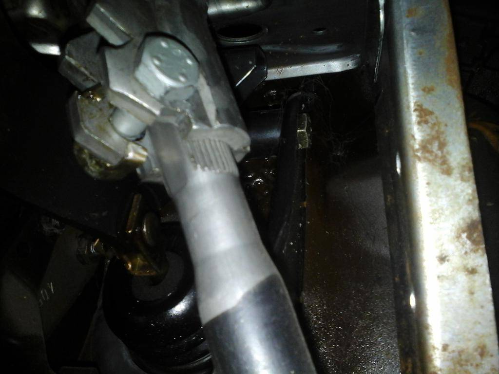

Hemp Опубликовано 1 апреля, 2013 Жалоба Поделиться Опубликовано 1 апреля, 2013 Подтекает со стороны рулевого вала, есть ли ремкомплекты? Какие там идут сальники, летом хочу заняться ремонтом Ссылка на комментарий Поделиться на другие сайты Поделиться
Asker Опубликовано 2 апреля, 2013 Жалоба Поделиться Опубликовано 2 апреля, 2013 Сальники продаются.Работы - отшлифовать вал и заменить сальник. Ссылка на комментарий Поделиться на другие сайты Поделиться
Hemp Опубликовано 2 апреля, 2013 Жалоба Поделиться Опубликовано 2 апреля, 2013 А случаем не подскажите размеры, или номер в каталоге? Ссылка на комментарий Поделиться на другие сайты Поделиться
Asker Опубликовано 2 апреля, 2013 Жалоба Поделиться Опубликовано 2 апреля, 2013 ВИН надо. Ссылка на комментарий Поделиться на другие сайты Поделиться
Hemp Опубликовано 2 апреля, 2013 Жалоба Поделиться Опубликовано 2 апреля, 2013 VF37BKDX230618594 Вот Ссылка на комментарий Поделиться на другие сайты Поделиться

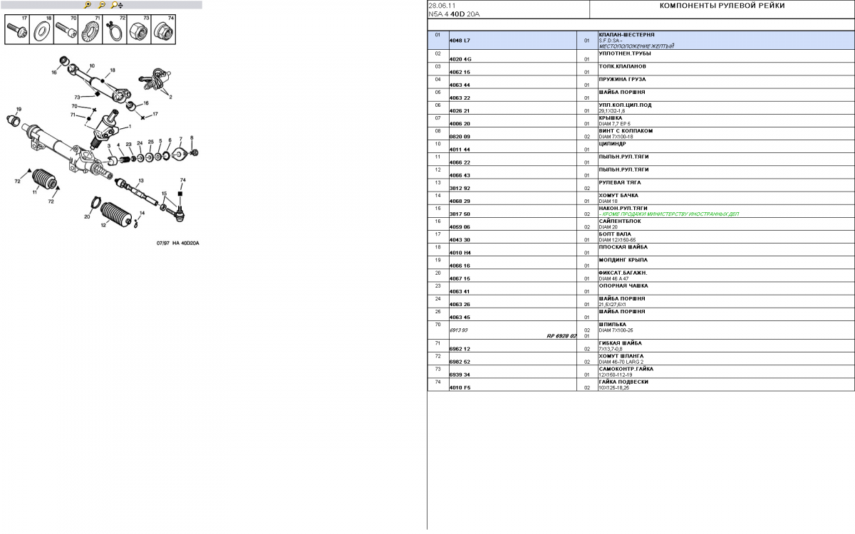

Asker Опубликовано 2 апреля, 2013 Жалоба Поделиться Опубликовано 2 апреля, 2013 Клапан шестерни рулевого механизма только в сборе показан без деталировки.Номер клапана 4048 L7Похоже сальник только после разборки можно узнать. Ссылка на комментарий Поделиться на другие сайты Поделиться
Hemp Опубликовано 2 апреля, 2013 Жалоба Поделиться Опубликовано 2 апреля, 2013 Нихренааасееебеее цена 24 471,15р., пусть лучше подтекает Ссылка на комментарий Поделиться на другие сайты Поделиться

Asker Опубликовано 3 апреля, 2013 Жалоба Поделиться Опубликовано 3 апреля, 2013 Тебе нужен не сам блок шестерни, а только верхний сальник. Они на разные модели пыжиков разные. Цена вопроса 20.000 - 30.000 руб. РБ. Но его в деталировке сервисбокс нету, чтобы выцепить номер. На шате-м они есть. По номеру блока шестерни, что я дал они находят сальник - у них большая база.Хотя и при разборке всё-равно вал надо притирать, поэтому съездить со своим сальником и подобрать по диаметру не проблема. Ссылка на комментарий Поделиться на другие сайты Поделиться
