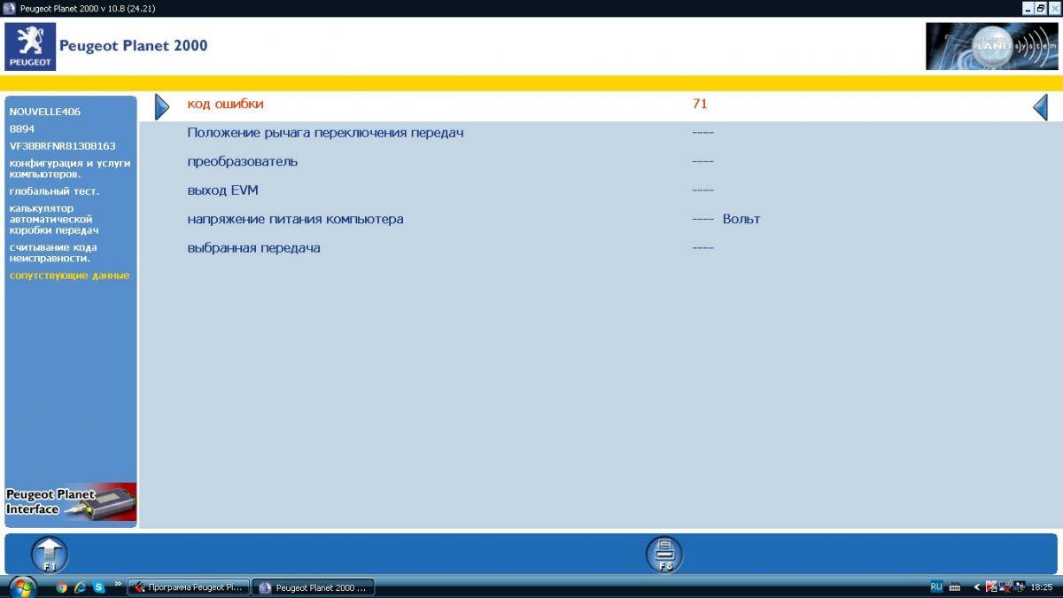

ВLадимир Опубликовано 4 октября, 2016 Жалоба Поделиться Опубликовано 4 октября, 2016 Помогите разобраться с ошибками (71,76) Ссылка на комментарий Поделиться на другие сайты Поделиться
ТотСамыйПарень Опубликовано 4 октября, 2016 Жалоба Поделиться Опубликовано 4 октября, 2016 А нормально написать коды ошибок??? Ссылка на комментарий Поделиться на другие сайты Поделиться
ВLадимир Опубликовано 4 октября, 2016 Жалоба Поделиться Опубликовано 4 октября, 2016 (изменено) А нормально написать коды ошибок??? Ну вот смотри,что я не так написал Изменено 6 октября, 2016 пользователем ВLадимир Ссылка на комментарий Поделиться на другие сайты Поделиться
ВLадимир Опубликовано 5 октября, 2016 Жалоба Поделиться Опубликовано 5 октября, 2016 Кто-нибудь поможет? Ссылка на комментарий Поделиться на другие сайты Поделиться
Димыч. Опубликовано 5 октября, 2016 Жалоба Поделиться Опубликовано 5 октября, 2016 Кто-нибудь поможет? В помощь юному диагносту Код Система 11 Обрыв цепи реле электромагнитного клапана 12 Короткое замыкание в цепи реле э/м клапана 13 Обрыв в цепи реле электронасоса 14 Короткое замыкание в цепи реле электронасоса 21 Обрыв или короткое замыкание в э/м клапане переднего правого колеса 22 Обрыв или короткое замыкание в э/м клапане переднего левого колеса 23 Обрыв или короткое замыкание в э/м клапане заднего правого (левого) колеса 24 Обрыв или короткое замыкание в э/м клапане заднего левого (правого) колеса 31 Неисправность датчика частоты вращения переднего правого колеса 32 Неисправность датчика частоты вращения переднего левого колеса 33 Неисправность датчика частоты вращения заднего правого колеса 34 Неисправность датчика частоты вращения заднего левого колеса 41 Слишком высокое или слишком низкое напряжение аккумуляторной батареи 43 Неисправность в цепи датчика замедления 44 Обрыв или короткое замыкание в цепи датчика замедления 49 Обрыв в цепи выключателя стоп-сигналов 51 Короткое замыкание или обрыв цепи питания электронасоса 71 Низкий уровень сигнала от датчика частоты вращения переднего правого колеса 72 Низкий уровень сигнала от датчика частоты вращения переднего левого колеса 73 Низкий уровень сигнала от датчика частоты вращения заднего правого колеса 74 Низкий уровень сигнала от датчика частоты вращения заднего левого колеса 75 Неправильное изменение сигнала от датчика частоты вращения переднего правого колеса 76 Неправильное изменение сигнала от датчика частоты вращения переднего левого колеса 77 Неправильное изменение сигнала от датчика частоты вращения заднего правого колеса 78 Неправильное изменение сигнала от датчика частоты вращения заднего левого колеса 79 Неисправность датчика замедления Ссылка на комментарий Поделиться на другие сайты Поделиться
ТотСамыйПарень Опубликовано 5 октября, 2016 Жалоба Поделиться Опубликовано 5 октября, 2016 Как расшифровывается ошибки пп2000? Ссылка на комментарий Поделиться на другие сайты Поделиться
Димыч. Опубликовано 5 октября, 2016 Жалоба Поделиться Опубликовано 5 октября, 2016 Как расшифровывается ошибки пп2000? А другими словами? Ссылка на комментарий Поделиться на другие сайты Поделиться
ВLадимир Опубликовано 5 октября, 2016 Жалоба Поделиться Опубликовано 5 октября, 2016 Как расшифровывается ошибки пп2000? В смысле что пишет до нажатия ф6? Кто-нибудь поможет? В помощь юному диагносту Код Система 11 Обрыв цепи реле электромагнитного клапана 12 Короткое замыкание в цепи реле э/м клапана 13 Обрыв в цепи реле электронасоса 14 Короткое замыкание в цепи реле электронасоса 21 Обрыв или короткое замыкание в э/м клапане переднего правого колеса 22 Обрыв или короткое замыкание в э/м клапане переднего левого колеса 23 Обрыв или короткое замыкание в э/м клапане заднего правого (левого) колеса 24 Обрыв или короткое замыкание в э/м клапане заднего левого (правого) колеса 31 Неисправность датчика частоты вращения переднего правого колеса 32 Неисправность датчика частоты вращения переднего левого колеса 33 Неисправность датчика частоты вращения заднего правого колеса 34 Неисправность датчика частоты вращения заднего левого колеса 41 Слишком высокое или слишком низкое напряжение аккумуляторной батареи 43 Неисправность в цепи датчика замедления 44 Обрыв или короткое замыкание в цепи датчика замедления 49 Обрыв в цепи выключателя стоп-сигналов 51 Короткое замыкание или обрыв цепи питания электронасоса 71 Низкий уровень сигнала от датчика частоты вращения переднего правого колеса 72 Низкий уровень сигнала от датчика частоты вращения переднего левого колеса 73 Низкий уровень сигнала от датчика частоты вращения заднего правого колеса 74 Низкий уровень сигнала от датчика частоты вращения заднего левого колеса 75 Неправильное изменение сигнала от датчика частоты вращения переднего правого колеса 76 Неправильное изменение сигнала от датчика частоты вращения переднего левого колеса 77 Неправильное изменение сигнала от датчика частоты вращения заднего правого колеса 78 Неправильное изменение сигнала от датчика частоты вращения заднего левого колеса 79 Неисправность датчика замедления Спасибо Дима А что это за датчики такие? Может подскажеш? Может АВС Ссылка на комментарий Поделиться на другие сайты Поделиться
Димыч. Опубликовано 5 октября, 2016 Жалоба Поделиться Опубликовано 5 октября, 2016 Надо разбираться. Вряд ли с самими датчиками проблема, АБС бы тебе всю плешь проела. Или ошибки по ней присутствуют? Ссылка на комментарий Поделиться на другие сайты Поделиться
