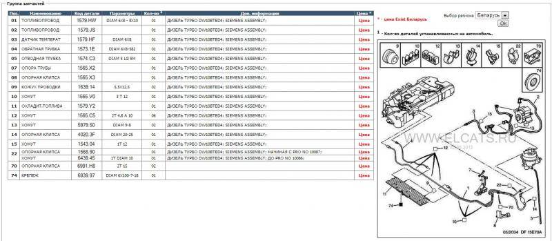

militarist Опубликовано 22 мая, 2013 Жалоба Поделиться Опубликовано 22 мая, 2013 Температуру топлива смотри. Может не работает охладитель топливаотправлено через ТапаТалк Ссылка на комментарий Поделиться на другие сайты Поделиться
ko6ko Опубликовано 22 мая, 2013 Жалоба Поделиться Опубликовано 22 мая, 2013 Температуру топлива смотри. Может не работает охладитель топливаотправлено через ТапаТалкУ меня его нет. Ссылка на комментарий Поделиться на другие сайты Поделиться
militarist Опубликовано 22 мая, 2013 Жалоба Поделиться Опубликовано 22 мая, 2013 позиция 11.должен быть.В дизеле охлаждается и воздух и топливо - для лучшего образования газов в камере сгорания (охладитель топлива + интеркулер) Ссылка на комментарий Поделиться на другие сайты Поделиться
DGP Опубликовано 22 мая, 2013 Жалоба Поделиться Опубликовано 22 мая, 2013 этот холодильник помоему был на обратке на обратке Ссылка на комментарий Поделиться на другие сайты Поделиться
militarist Опубликовано 22 мая, 2013 Жалоба Поделиться Опубликовано 22 мая, 2013 попробуй на горячую (когда проблема) подключи через фильтр бутылку с соляркой. Трубки подачи и обратки заведи в бутылку с холодной солярой и пробуй. Тут варианта два: или да, или нет. Но один вопрос точно снимешь (температура топлива или нет).Удачи! Ссылка на комментарий Поделиться на другие сайты Поделиться
ko6ko Опубликовано 22 мая, 2013 Жалоба Поделиться Опубликовано 22 мая, 2013 (изменено) там где на схеме охладитель у меня просто трубки подачи и обратки под металлической сеткой. причина то и на холодном двигателе при прогреве форсунок,не только после езды. а форсунки уже взял другие,но трабл остался.а с холодным топливом навряд ли поможет,в +17 на улице поездил и после стоянки не завелся. Изменено 22 мая, 2013 пользователем ko6ko Ссылка на комментарий Поделиться на другие сайты Поделиться
