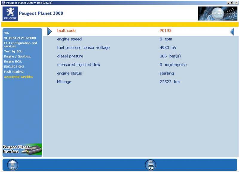

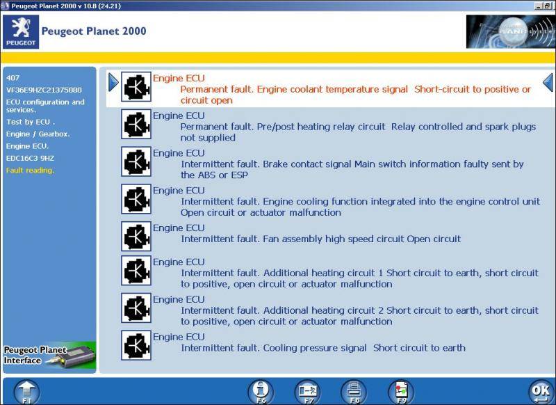

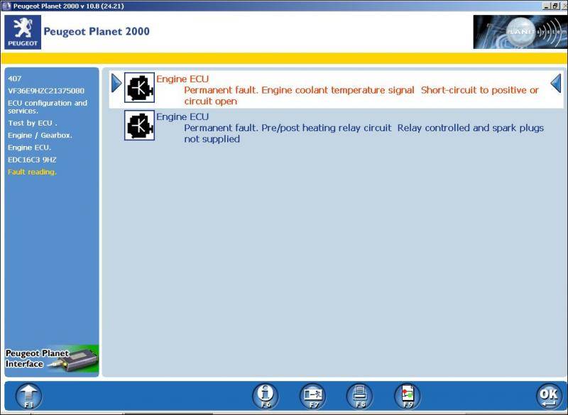

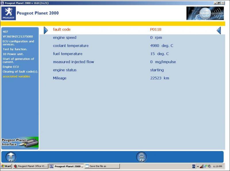

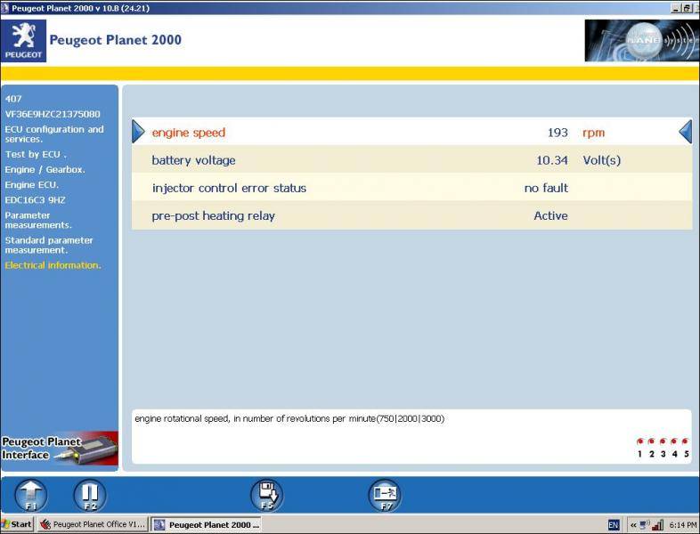

soleilja Опубликовано 22 сентября, 2013 Жалоба Поделиться Опубликовано 22 сентября, 2013 (изменено) Приветствую всех форумчан! Проблема следующая Peugeot 407 sw 2006 года с двигателем DV6TED4 (109 коней), c FAP фильтром Вин VF36E9HZC21375080 После снятия коробки перестала заводится. При подключении РР2000 по двигателю несколько ошибок (фото 1) После удаления остаются только ошибка по давлению топлива и темп. датчика охладительной жидкости. Перед снятием двигатель заводился без проблем, из ошибок присутствовали также по темп воды и по цепи свечей накала. (фото 2) Датчик температурный заменил на новый, температуру на дисплее больше не шкалит на мах., но ошибка не стирается. По давлению топлива при первых попытках запуска выдавало ошибку по превышению давления топлива соответственно авто заводилось и глохло через пару секунд..Теперь давление при заводке показывает вроде как раньше около 300 бар, ошибка по давлению сменилась ошибкой разрыва цепи ответственной за давление и автос уже не дает признаков жизни...Топливо не подается (фото 3 и 4) Также глючит электроника.. При первом подключении акума и включении зажигания обратно его уже выключить ключом никак нельзя без скидывания клеммы акумы..Также не работает обдув печки и дист управление цент. замком (только один раз при первом подключении акумы) Предохранители все вроде целые, Батарея тоже ок Первая пежо, помогите советами пожалуйста.. Спасибо! Изменено 22 сентября, 2013 пользователем soleilja Ссылка на комментарий Поделиться на другие сайты Поделиться
Модератор Daiver Опубликовано 23 сентября, 2013 Модератор Жалоба Поделиться Опубликовано 23 сентября, 2013 Явно что то не подключили. Проверяйте абсолютно все соединения в коробке с ЭБУ а так же массу. Ссылка на комментарий Поделиться на другие сайты Поделиться
Popesych Опубликовано 23 сентября, 2013 Жалоба Поделиться Опубликовано 23 сентября, 2013 По давлению топлива при первых Проверьте одели ли разъем на датчик давления в рампе... он за мотором. Ссылка на комментарий Поделиться на другие сайты Поделиться

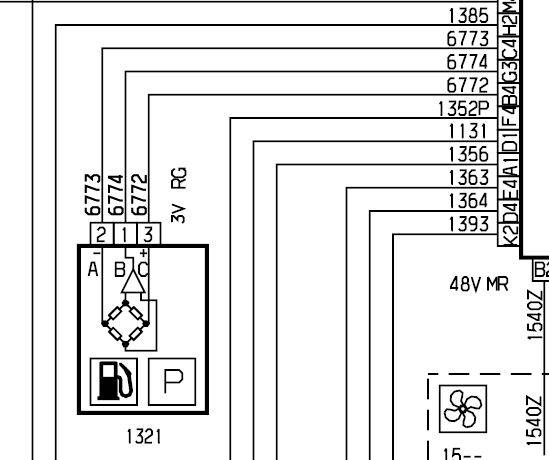

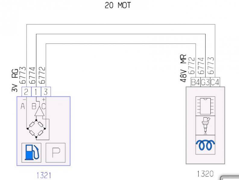

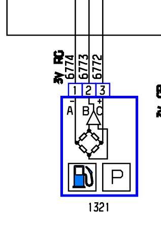

Popesych Опубликовано 23 сентября, 2013 Жалоба Поделиться Опубликовано 23 сентября, 2013 (изменено) на 1 - выход с датчика (вот там и 1.2 и должно быть) на 2 - 0 должен бытьна 3 - 5В питание датчика ЗЫ открываю общую схему и вижу другое схемное изображение датчика кто-то урот А вот у Ситроена Изменено 23 сентября, 2013 пользователем Popesych Ссылка на комментарий Поделиться на другие сайты Поделиться
soleilja Опубликовано 23 сентября, 2013 Жалоба Поделиться Опубликовано 23 сентября, 2013 (изменено) на 1 - выход с датчика (вот там и 1.2 и должно быть) на 2 - 0 должен бытьна 3 - 5В питание датчика ЗЫ открываю общую схему и вижу другое схемное изображение датчика кто-то урот А вот у Ситроена Я кстати тоже заметил, что у меня на B 6773 масса.. соответственно д.б как на вашей 2-ой схеме либо 3-ей как у Ситроена, А 6774 - сигнал, В - масса, С 6772 +5 V Смотрел я по книге как на фото (скачал здесь на сайте) Попробую еще раз проверить эту цепь, все же разрыв цепи присутствует хотя и давление вроде правильное по планете.. Изменено 23 сентября, 2013 пользователем soleilja Ссылка на комментарий Поделиться на другие сайты Поделиться

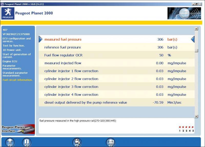

Popesych Опубликовано 24 сентября, 2013 Жалоба Поделиться Опубликовано 24 сентября, 2013 А при старте всегда давление в рампе заданное равно измеренному? Ссылка на комментарий Поделиться на другие сайты Поделиться
soleilja Опубликовано 24 сентября, 2013 Жалоба Поделиться Опубликовано 24 сентября, 2013 Удаленно очень сложно помогать. Это же не лампочку объяснить как поменять. Нужно смотреть в живую. Спасибо за понимание и желание помочь... Разберусь как-нибудь, вопрос времени Ссылка на комментарий Поделиться на другие сайты Поделиться
soleilja Опубликовано 24 сентября, 2013 Жалоба Поделиться Опубликовано 24 сентября, 2013 А при старте всегда давление в рампе заданное равно измеренному? Да, всегда одинаково, около 306 бар Ссылка на комментарий Поделиться на другие сайты Поделиться
Popesych Опубликовано 24 сентября, 2013 Жалоба Поделиться Опубликовано 24 сентября, 2013 Датчика давления не видит моторник.... Ссылка на комментарий Поделиться на другие сайты Поделиться
soleilja Опубликовано 24 сентября, 2013 Жалоба Поделиться Опубликовано 24 сентября, 2013 Датчика давления не видит моторник.... Я теперь запутался немного.. С датчика 1321 напруга у меня что на 1, что на 3 контакте одинакова по 4.9 V , т.е мозги должны считывать это как очень высокое давление и должна появляться ошибка (которая и была в начале) по превышению допустимого давления топлива. Однако этой ошибки уже нет и сигнал об высоком давлении попросту теперь не доходит до эбу? Соответственно взамен имею ошибку разрыва цепи этого датчика. Т.к нет данных о давлении, то мозгам и не из чего рассчитывать нужное кол-во? Правильно? Датчик давления получается виноват?? Все же очень волнует почему он сдох и что за хрень с зажиганием, почему не выключается? Ссылка на комментарий Поделиться на другие сайты Поделиться
