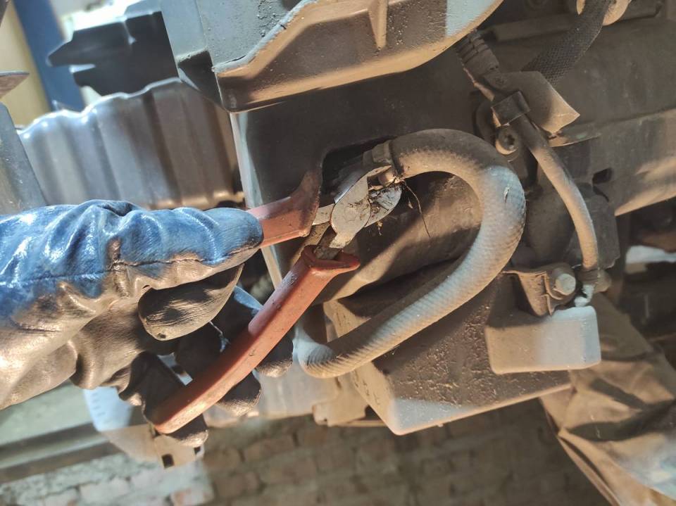

sergei.atlant1 Опубликовано 11 апреля, 2024 Жалоба Поделиться Опубликовано 11 апреля, 2024 Кто сталкивался с разборкой этого узла (соединение трубопровода с рулевой рейкой, я так понял, что с обраткой), расскажите, пожалуйста о его устройстве. Проблема-капает. Ссылка на комментарий Поделиться на другие сайты Поделиться
sergei.atlant1 Опубликовано 11 апреля, 2024 Жалоба Поделиться Опубликовано 11 апреля, 2024 Снизу болта видно, как капля летит. 1 капля каждые 5 секунд. Если открутить болт, что я там увижу? Там есть какие-нибудь прокладки, сальники, резинка? Может видео знаете где есть посмотреть? Интересует именно этот узел Ссылка на комментарий Поделиться на другие сайты Поделиться
Димыч. Опубликовано 12 апреля, 2024 Жалоба Поделиться Опубликовано 12 апреля, 2024 Штуцер с резьбой, трубка с развальцовкой и резинкой, вытекающая жидкость... Ссылка на комментарий Поделиться на другие сайты Поделиться
sergei.atlant1 Опубликовано 12 апреля, 2024 Жалоба Поделиться Опубликовано 12 апреля, 2024 Резинка наверное уплотняет? Может в ней дело. Без ямы (просто сняв колесо) реально снять эту трубку? Ссылка на комментарий Поделиться на другие сайты Поделиться
sergei.atlant1 Опубликовано 16 апреля, 2024 Жалоба Поделиться Опубликовано 16 апреля, 2024 Сломалась трубка, когда откручивал штуцер. Надо б/у покупать. Предложений практически нету(именно по обратке) А можно купить трубку подачи и с неё спилить конец трубки с развальцовкой, приколхозить, вернее приделать к моей обратке и вставить в отверстие обратки в рейке? Ссылка на комментарий Поделиться на другие сайты Поделиться
sergei.atlant1 Опубликовано 16 апреля, 2024 Жалоба Поделиться Опубликовано 16 апреля, 2024 (изменено) Т.е. трубка подачи в гнездо обратки в рейке подойдёт своими посадочными местами? И сам штуцер, которым прикручивается.Они идентичны? Изменено 16 апреля, 2024 пользователем sergei.atlant1 Ссылка на комментарий Поделиться на другие сайты Поделиться
