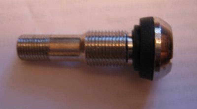

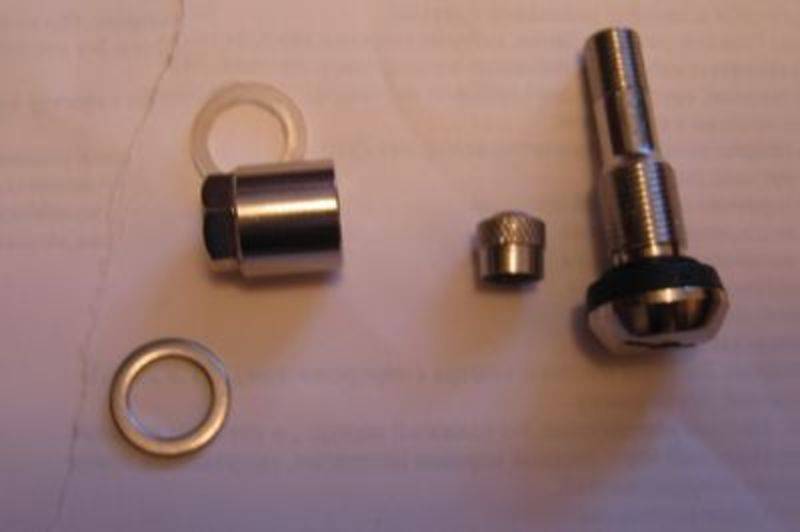

salby Опубликовано 6 июня, 2011 Жалоба Поделиться Опубликовано 6 июня, 2011 На шиномонтаже заломали нипель, сам датчик целый...Нипель на рестайле - сьемный... Может кто подскажет где можно найти...??? Ссылка на комментарий Поделиться на другие сайты Поделиться

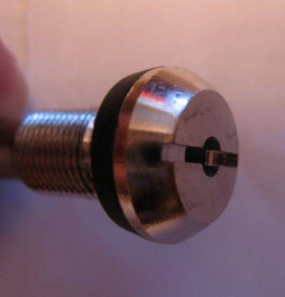

Dantes Опубликовано 6 июня, 2011 Автор Жалоба Поделиться Опубликовано 6 июня, 2011 (изменено) На шиномонтаже заломали нипель, сам датчик целый...Нипель на рестайле - сьемный... Может кто подскажет где можно найти...???Найти очень большая проблема, все их ломают. Проще взять металлический сосок и с помощью напильника и надфиля сделать подобие оригинального посадочное место. Я себе так два соска сделал из круглых. Не забудь только контакт полосковый прикрутить. Я прикрутил обычным винтом М2, нарезав резьбу. Изменено 6 июня, 2011 пользователем Alban Ссылка на комментарий Поделиться на другие сайты Поделиться
salby Опубликовано 6 июня, 2011 Жалоба Поделиться Опубликовано 6 июня, 2011 На шиномонтаже заломали нипель, сам датчик целый...Нипель на рестайле - сьемный... Может кто подскажет где можно найти...???Найти очень большая проблема, все их ломают. Проще взять металлический сосок и с помощью напильника и надфиля сделать подобие оригинального посадочное место. Я себе так два соска сделал из круглых. Не забудь только контакт полосковый прикрутить. Я прикрутил обычным винтом М2, нарезав резьбу. Спасибо.... Ссылка на комментарий Поделиться на другие сайты Поделиться
Yura15220 Опубликовано 6 июня, 2011 Жалоба Поделиться Опубликовано 6 июня, 2011 Проще взять металлический сосок и с помощью напильника и надфиля сделать подобие оригинального посадочное место. Я себе так два соска сделал из круглых.А какой металлический сосок брать? И может кто сталкивался, если обломался контакт лепестковый от самого датчика, его туда можно как-нить припаять? Dantes 1 Ссылка на комментарий Поделиться на другие сайты Поделиться
Dantes Опубликовано 6 июня, 2011 Автор Жалоба Поделиться Опубликовано 6 июня, 2011 (изменено) Проще взять металлический сосок и с помощью напильника и надфиля сделать подобие оригинального посадочное место. Я себе так два соска сделал из круглых.А какой металлический сосок брать? И может кто сталкивался, если обломался контакт лепестковый от самого датчика, его туда можно как-нить припаять?Если попаду сегодня в гараж - то сфоткаю. Я их с запасом 4шт. прикупил. А то у меня еще существует теоретическая возможность два оставшихся родных сломать. Припаяй проводочек из многожильного провода. Пласмассу на самом датчике слегка отковыряй и припаивай. Только не кислотным флюсом.Вот из таких я сделал себе соски. Резинку снять, она не нужна. Ее я ставил от родного. Изменено 6 июня, 2011 пользователем Alban Ссылка на комментарий Поделиться на другие сайты Поделиться
DimonB Опубликовано 7 июня, 2011 Жалоба Поделиться Опубликовано 7 июня, 2011 Если попаду сегодня в гараж - то сфоткаю. Я их с запасом 4шт. прикупил. А то у меня еще существует теоретическая возможность два оставшихся родных сломать. Припаяй проводочек из многожильного провода. Пласмассу на самом датчике слегка отковыряй и припаивай. Только не кислотным флюсом.Вот из таких я сделал себе соски. Резинку снять, она не нужна. Ее я ставил от родного.а где ты такой сосок брал? Ссылка на комментарий Поделиться на другие сайты Поделиться
Dantes Опубликовано 7 июня, 2011 Автор Жалоба Поделиться Опубликовано 7 июня, 2011 (изменено) а где ты такой сосок брал?Два года назад покупал у себя в городе на шиномонтаже по 2 доллара. Сейчас уже нет, все раскупили PSA-воды. Я шиномонтажнику показал как дорабатывал, ну он и народу советовал. Брал у Димы с шиномотажа напротив 3-ей буквы С. Последний он отдал больше месяца назад. Поговори с ним, может подскажет. Изменено 7 июня, 2011 пользователем Alban Ссылка на комментарий Поделиться на другие сайты Поделиться

Yura15220 Опубликовано 13 июня, 2011 Жалоба Поделиться Опубликовано 13 июня, 2011 А основанию соска придавал полукруглую форму напильником? Ссылка на комментарий Поделиться на другие сайты Поделиться
Dantes Опубликовано 13 июня, 2011 Автор Жалоба Поделиться Опубликовано 13 июня, 2011 А основанию соска придавал полукруглую форму напильником?Я сперва ножовкой по-крупному отрезал лишнее, а затем напильником и надфилем в конце. Придется повозиться, чтобы форма получилась похожая. Примерять на сам датчик нужно по прилеганию желательно большей площади. Вроде понятно расписал. Ссылка на комментарий Поделиться на другие сайты Поделиться
