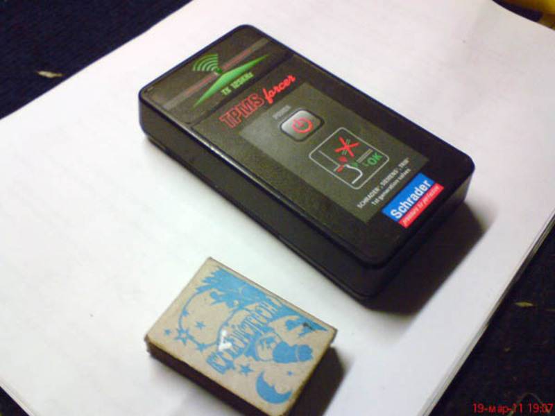

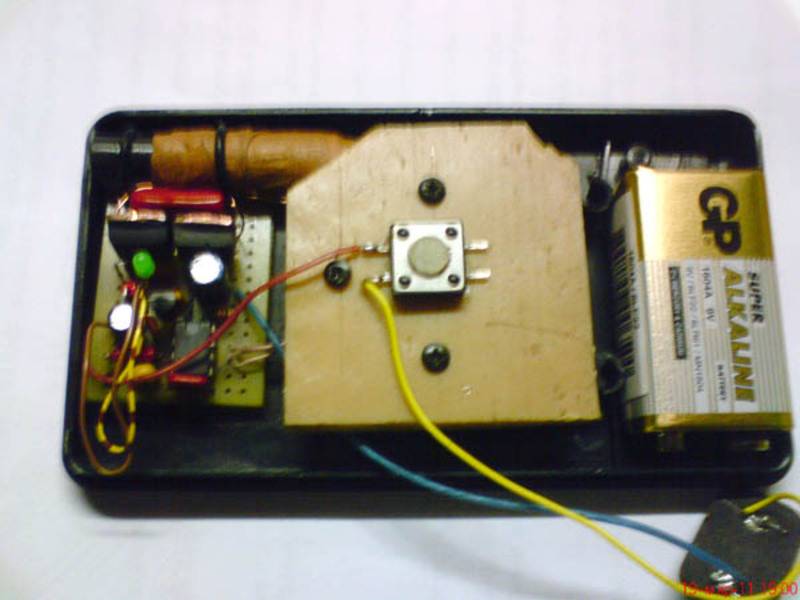

Тут выше как-то писалось на счет "специальной приблуды" типа PROTOCTAIR S-1244 для прописывания датчиков. Так вот! На поверку - PROTOCTAIR S-1244 - это самый простой генератор прямоугольных импульсов с маленьким передатчиком! - собрать который можно за час и обойдется это в 3-5$. Я сейчас занимаюсь постройкой этого девайса. Построю, проверю - если кому будет интересно - выложу фотоотчет и схемы !

Фотоотчет - пожалуйста!Схемы? - Нет. Есть определенные объективные причины!В общем, у Citrina - все есть! Тем более что он приглашает! ;)

интелектуальная собственность - это PROTOCTAIR S-1244. или даже не это, а приблуда официального дилера. ;)
Интеллектуальная собственность, кто ж тебе её просто так выложит.
а вообще, хорошие слова от человека, который пользуется китайским клоном :D
не кипишу. просто интересно как состыковать его обещание выложить кроме фото еще и схемы с тем, что он потом отказался это сделать. мое слово - сам дал, сам и забрал? ;)З.Ы. для справки: у меня 406 и привызывать ничего никуда не надо, т.к. датчиков в шинах просто нету.
фото внутренностей спецом плохого качества делал? ;)
Нет! Снимал телефоном в гараже! - Уж как получилось!

На счет интелектуальной собственности - просто было потрачено очень много времени на эксперименты - удалось с третьего раза!
Выкладывать в "свободное плаванье" - не хочу, чтоб не попало к определенным людям (у нас на Украине)!!!
Если тебе очень нужно - договорись c Citrin-ом !!!
Серега, я не понял что ты хочешь от человека? Передумал выкладывать и все тут. Уверен в инете куча есть схем подобных устройств, доработать и будет у тебя такой. Но это для людей кто шарит в электронике. А ты как всегда хочешь нахаляву и все готовенькое. Не бывает так.
На счет интелектуальной собственности - просто было потрачено очень много времени на эксперименты - удалось с третьего раза! Выкладывать в "свободное плаванье" - не хочу, чтоб не попало к определенным людям (у нас на Украине)!!!Если тебе очень нужно - договорись c Citrin-ом !!!
такие люди есть везде, привда Цитрин? ;) а мне пока не надо, я же написал, что мне ничего привязывать. я просто имел ввиду то, что если не уверен, что выполнишь, то не надо обещать. :)
