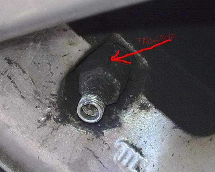

dezza Опубликовано 28 сентября, 2011 Жалоба Поделиться Опубликовано 28 сентября, 2011 Сегодня подкачивал колеса и заметил трещину практически по всей длине соска. Это полный пипец соску или что??? Кто-нить сталкивался с таким траблом? Ссылка на комментарий Поделиться на другие сайты Поделиться
Ректор Опубликовано 28 сентября, 2011 Жалоба Поделиться Опубликовано 28 сентября, 2011 В 28.09.2011 в 10:10, 'dezza' сказал: Сегодня подкачивал колеса и заметил трещину практически по всей длине соска. Это полный пипец соску или что??? Кто-нить сталкивался с таким траблом?это не сосок. а гайка его держащая. можно заменить Ссылка на комментарий Поделиться на другие сайты Поделиться
dezza Опубликовано 28 сентября, 2011 Жалоба Поделиться Опубликовано 28 сентября, 2011 это не сосок. а гайка его держащая. можно заменитьА она продается отдельно от датчика (новая, б/у)? Ссылка на комментарий Поделиться на другие сайты Поделиться
Модератор Citrin Опубликовано 28 сентября, 2011 Модератор Жалоба Поделиться Опубликовано 28 сентября, 2011 Я тебе подарю эту гайку Ссылка на комментарий Поделиться на другие сайты Поделиться
Модератор Daiver Опубликовано 28 сентября, 2011 Модератор Жалоба Поделиться Опубликовано 28 сентября, 2011 Номер гайки 5420 12, стоит у оф. дилера 59 420 белак. Ссылка на комментарий Поделиться на другие сайты Поделиться
Модератор Citrin Опубликовано 28 сентября, 2011 Модератор Жалоба Поделиться Опубликовано 28 сентября, 2011 Хм. ))) Ссылка на комментарий Поделиться на другие сайты Поделиться
dezza Опубликовано 28 сентября, 2011 Жалоба Поделиться Опубликовано 28 сентября, 2011 В 28.09.2011 в 11:31, 'Citrin' сказал: Я тебе подарю эту гайкуБуду весьма признателен. Как я могу связаться? Ссылка на комментарий Поделиться на другие сайты Поделиться
