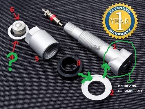

Nick Опубликовано 17 августа, 2013 Жалоба Поделиться Опубликовано 17 августа, 2013 Если осталась металическая прокладка то ее надо ставить перед резиновой( на вентетель металическую потом резиновую). ostinpawers, ты так думаешь, или реально ставил на датчик и в диск? У меня осталась металлическая прокладка, т.к. если и её поставить, то наружу будет торчать часть соска меньшая по длине, чем колпачок. Ссылка на комментарий Поделиться на другие сайты Поделиться
ostinpawers Опубликовано 17 августа, 2013 Жалоба Поделиться Опубликовано 17 августа, 2013 (изменено) . Мы делали так: вставили сосок в датчик, прикрутили к антенне, на сосок натянули резинку, вставили в диск, закрутили большой гайкой. В этом твоем описанию установки отсутствует какая либо металическая шайба-прокладка(а как минимум одну надо утановить) .Что за металичесская прокладка 4 я не знаю(в оригинале такой нет может под большую гайку снаружи хотя не факт надо бы в руках все посмотреть повертеть), пока вы не пронумировали их, я думал что это такой калечный металичесский колпачек на вентель(надеюсь мет колпачек выбросили как причину булующего сростания в единое целое есть такие же из пластика хромированные) Если осталась металическая прокладка то ее надо ставить перед резиновой( на вентетель металическую потом резиновую). ostinpawers, ты так думаешь, или реально ставил на датчик и в диск? У меня осталась металлическая прокладка, т.к. если и её поставить, то наружу будет торчать часть соска меньшая по длине, чем колпачок. Я снимал и ставил(причем не один, а четыре но свои родные оригинальные). Поэтому смотрел когда разбирал, чтобы потом так же собрать.В общем на вентель одеваем металлическую прокладку-шайбу 2,в ней есть паз-углубление для прижатия резиновой прокладки3 , в это паз и входит резиновая прокладка-конус когда устонавливаем ее поверх металической2.на вентеле Т.е. сначала метшайбу2 пазом наружу, потом резиновую3 конусом наружу.Изза пенисообразной формы вентеля он своими яйцами(условно назовем так основание) не может прижать к внутренней стороне диска резиновую прокладку(так и напрашивается анология с презервативом причем порванным) для этого и нужна мет шайба 4(по аналогии с другими предметами назовем эту шайбу штурвалом). .В общем после удачного введения вентяля в гайку(и всего что с этим связанно по анологии можно назвать это сэкОсом но язык не поворачивается и будем называть вещи своими именами и этот процесс и предшедствующая ему замена батареек иначе как епля не назовеш).Так вот после этой епли,ввиду того что през дырявый, не знаю через сколько месяцев, но можно ждать приплода, в виде таких же недоделанных вентелей и датчиков). Сори но чет весь свой энТУЗАЗИЗм я растерял.. Изменено 20 августа, 2013 пользователем ostinpawers Ссылка на комментарий Поделиться на другие сайты Поделиться

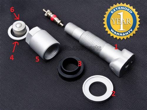

Александр_ Опубликовано 18 августа, 2013 Жалоба Поделиться Опубликовано 18 августа, 2013 Смотрите как на фото в начале темы, там плохо видно из за гермета но после того как вставлен штуцер в датчик и закреплена антенна, на него вначале одевается металлическое кольцо, потом резиновый уплотнитель. Резиноый уплотнитель должен быть посажен в бортик металлического кольца. Тонкой своей частью резиновое кольцо идет в отверстие диска. Шайба возле колпачка на картинке в оригинале у меня ее не было. Единственное там была пластиковая шайба на гайке которая закручивается снаружи именно через эту пластиковую прокладку внешняя гайка упирается в диск. Ссылка на комментарий Поделиться на другие сайты Поделиться
Nick Опубликовано 18 августа, 2013 Жалоба Поделиться Опубликовано 18 августа, 2013 Я ранее тоже ставил сосок с одного оригинального датчика на другой - всё было ОК.В этом же случае я номер 2 не ставил, т.к. из-за него сосок совсем мало торчит из легкосплавного диска, невозможно накрутить колпачок.Металлический колпачок, естественно, выкинул, заменил на пластиковый. Ссылка на комментарий Поделиться на другие сайты Поделиться
ostinpawers Опубликовано 19 августа, 2013 Жалоба Поделиться Опубликовано 19 августа, 2013 (изменено) Я ранее тоже ставил сосок с одного оригинального датчика на другой - всё было ОК.В этом же случае я номер 2 не ставил, т.к. из-за него сосок совсем мало торчит из легкосплавного диска, невозможно накрутить колпачок.Металлический колпачок, естественно, выкинул, заменил на пластиковый.Значит твой вентель короче оригинального(я позже свой оригинальный поломанный измерю и здесь отпишу, сравни пожалуйста с оригинальным и отпиши здесь, чтобы всем было понятно какие продает Rom80k). А без прокладки не есть правильно, она вэри нужна. Изменено 19 августа, 2013 пользователем ostinpawers Ссылка на комментарий Поделиться на другие сайты Поделиться
Жучок Опубликовано 19 августа, 2013 Жалоба Поделиться Опубликовано 19 августа, 2013 Странно конечно, что не хватае длинны.Но размер с моим ориг/паломанным соском и соском от Rom80k один в один. Я ранее тоже ставил сосок с одного оригинального датчика на другой - всё было ОК.В этом же случае я номер 2 не ставил, т.к. из-за него сосок совсем мало торчит из легкосплавного диска, невозможно накрутить колпачок.Металлический колпачок, естественно, выкинул, заменил на пластиковый.Значит твой вентель короче оригинального(я позже свой оригинальный поломанный измерю и здесь отпишу, сравни пожалуйста с оригинальным и отпиши здесь, чтобы всем было понятно какие продает Rom80k). А без прокладки не есть правильно, она вэри нужна. Ссылка на комментарий Поделиться на другие сайты Поделиться
ostinpawers Опубликовано 20 августа, 2013 Жалоба Поделиться Опубликовано 20 августа, 2013 Странно конечно, что не хватае длинны.Но размер с моим ориг/паломанным соском и соском от Rom80k один в один.Ну а металлическую прокладку два ты ставил при установке на колесо? Ссылка на комментарий Поделиться на другие сайты Поделиться
Жучок Опубликовано 20 августа, 2013 Жалоба Поделиться Опубликовано 20 августа, 2013 Да, но хочу сказать что позиция 2+3 на 1-1,5 мм толще чем в оригинале. Ссылка на комментарий Поделиться на другие сайты Поделиться
Nick Опубликовано 20 августа, 2013 Жалоба Поделиться Опубликовано 20 августа, 2013 Да, но хочу сказать что позиция 2+3 на 1-1,5 мм толще чем в оригинале.Вот поэтому "2" пришлось удалить. Ссылка на комментарий Поделиться на другие сайты Поделиться
Жучок Опубликовано 20 августа, 2013 Жалоба Поделиться Опубликовано 20 августа, 2013 Дак что у Вас в итого? спускает или нет? Да, но хочу сказать что позиция 2+3 на 1-1,5 мм толще чем в оригинале.Вот поэтому "2" пришлось удалить. Ссылка на комментарий Поделиться на другие сайты Поделиться
Nick Опубликовано 21 августа, 2013 Жалоба Поделиться Опубликовано 21 августа, 2013 Дак что у Вас в итого? спускает или нет?Нет, не спускает, всё ОК. Повторюсь: тему поднял всего лишь для того, чтобы сказать:1) у Романа не 100% копия оригинала соска (но допустима);2) при использовании всех деталей торчащая наружу часть соска выходит очень короткой. Ссылка на комментарий Поделиться на другие сайты Поделиться
Жучок Опубликовано 21 августа, 2013 Жалоба Поделиться Опубликовано 21 августа, 2013 Нет, не спускает, всё ОК. Повторюсь: тему поднял всего лишь для того, чтобы сказать:Вот и классно, удачи вам.Кстати, может надо кому у меня 2 соска еще осталась. Ссылка на комментарий Поделиться на другие сайты Поделиться
