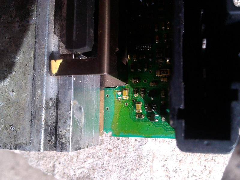

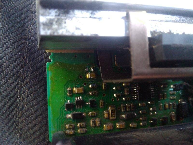

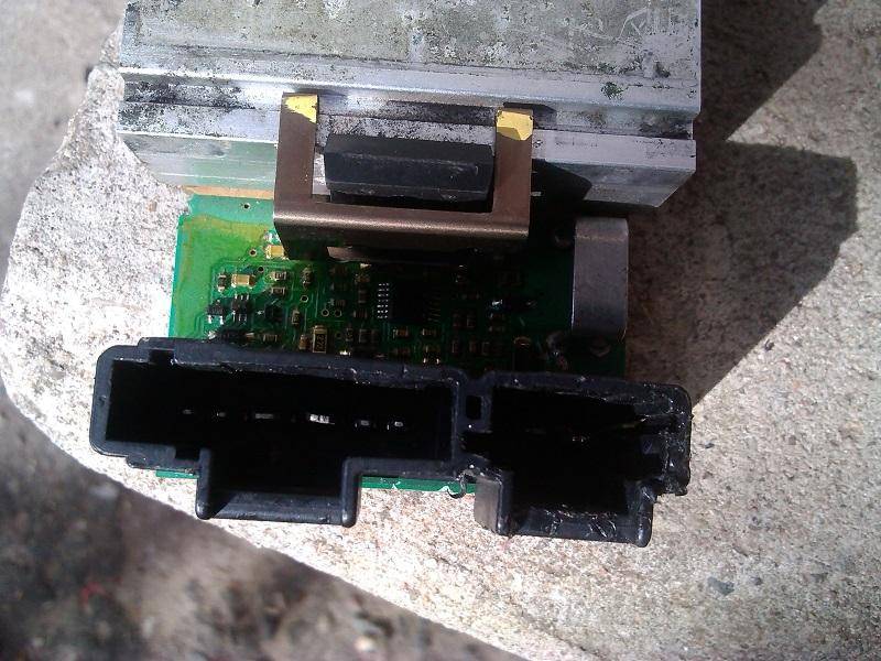

Некоторое время назад "запел" правый вентилятор климы. При пуске двигателя клима, как обычно, включается на "Авто" и справа, из-под бардачка, слышны звуки натужных попыток раскрутить мотор. Вручную увеличиваю скорость вентиляторов, тональность повышается и на максимальных оборотах вой пропадает. Снял вентилятор, напрямую подключил эл. моторчик к аккумулятору - крутит так, что из рук вырывает и никакого писка-визга. Завожу двигатель автомобиля, включаю климу - левый дует за двоих и тишина. Сделал вывод, что всё дело в "ёжике". Сама схема залита резиноподобным компаундом. Где-то здесь читал, что этот компаунд можно отковырять с помощью фена. Фен есть, но ковырять боюсь, боюсь повредить что-нибудь под ним. Судя по по внешнему виду "ёжика", в нём стоят два транзистора (две прижимных пластинки, под третью место есть, но её нет). Вопрос, собственно в том, как расковырять эту заливку, чтобы ничего не повредить или может кто-нибудь поделится схемкой управления вентилятором? В гугле нашёл всё, что угодно: есть схемы ежика для БМВ, МБ, ещё чего-то, а вот для пыжей - ну никак. :( ХЕЛП!
... схемы "ёжика" нет нигде. Вариантов "залитых" "ёжиков" минимум 3.
Ковырять - неблагодарное дело.
Разогрев помогает, но не сильно.
Где-то были фотки одного из вариантов очищенной от компаунда платы.
Часто помогает простая замена транзисторов.
Эти отковырять проще.
Пока - всё.
