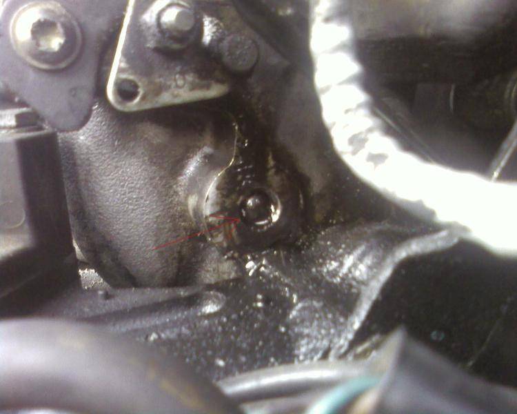

Юра55-77 Опубликовано 31 октября, 2011 Жалоба Поделиться Опубликовано 31 октября, 2011 (изменено) Недавно увидел что течет масло с двигателя, обнаружил вот такую беду. Что это и как это починить? Всё это дело (по ходу какой то подшибник) находится чуть ниже концевика диафрагмы SWIRL. Изменено 31 октября, 2011 пользователем Юра55-77 Ссылка на комментарий Поделиться на другие сайты Поделиться

Модератор Daiver Опубликовано 31 октября, 2011 Модератор Жалоба Поделиться Опубликовано 31 октября, 2011 Недавно увидел что течет масло с двигателя, обнаружил вот такую беду. Что это и как это починить? Всё это дело (по ходу какой то подшибник) находится чуть ниже концевика диафрагмы SWIRL.Этот шарик глушит отверстие в рубашке охлаждения ГБЦ. Там масла быть не может. Источник масла НАД этим шариком. Ссылка на комментарий Поделиться на другие сайты Поделиться
Hottab Опубликовано 31 октября, 2011 Жалоба Поделиться Опубликовано 31 октября, 2011 Недавно увидел что течет масло с двигателя, обнаружил вот такую беду. Что это и как это починить? Всё это дело (по ходу какой то подшибник) находится чуть ниже концевика диафрагмы SWIRL.Для того, чтобы вылечить этот подтек, нужно снимать все форсунки и клапанную крышку. Так что ты подумай, может не стоит заморачиваться этим. Ссылка на комментарий Поделиться на другие сайты Поделиться

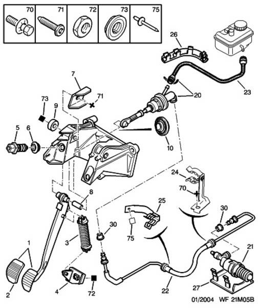

Alenik007 Опубликовано 2 ноября, 2011 Жалоба Поделиться Опубликовано 2 ноября, 2011 Всем привет!Может кто-нить тут мне подскажет((((Еду я домой сегодня,смотрю-под педалькой лежит пружина и кусок сломанной пласмасины....От куда она-не понятно Педали,вроде так же нажимаются Помогите,плиз,пока советом! Ссылка на комментарий Поделиться на другие сайты Поделиться
lexus666 Опубликовано 2 ноября, 2011 Жалоба Поделиться Опубликовано 2 ноября, 2011 (изменено) Всем привет!Может кто-нить тут мне подскажет((((Еду я домой сегодня,смотрю-под педалькой лежит пружина и кусок сломанной пласмасины....От куда она-не понятно Педали,вроде так же нажимаются Помогите,плиз,пока советом!№3 0000214011 Кронштейн педали 27 800 №4 0000214853 ПРУЖИНА 52 300 Изменено 2 ноября, 2011 пользователем lexus666 Ссылка на комментарий Поделиться на другие сайты Поделиться
Alenik007 Опубликовано 2 ноября, 2011 Жалоба Поделиться Опубликовано 2 ноября, 2011 Всем привет!Может кто-нить тут мне подскажет((((Еду я домой сегодня,смотрю-под педалькой лежит пружина и кусок сломанной пласмасины....От куда она-не понятно Педали,вроде так же нажимаются Помогите,плиз,пока советом!Спасибо!Еще вопрос-насколько это серьезно, во что выльется ремонт,и можно ли сейчас ездить ? Ссылка на комментарий Поделиться на другие сайты Поделиться
lexus666 Опубликовано 2 ноября, 2011 Жалоба Поделиться Опубликовано 2 ноября, 2011 (изменено) лучше спроси у него Изменено 2 ноября, 2011 пользователем lexus666 Ссылка на комментарий Поделиться на другие сайты Поделиться

JoENet Опубликовано 4 ноября, 2011 Жалоба Поделиться Опубликовано 4 ноября, 2011 Всем привет!Может кто-нить тут мне подскажет((((Еду я домой сегодня,смотрю-под педалькой лежит пружина и кусок сломанной пласмасины....От куда она-не понятно Педали,вроде так же нажимаются Помогите,плиз,пока советом! У меня был такой косяк по пригону, немного поездил и провалилась педаль сцепления, в итоге замена рабочего цилиндра сцепления (около 30-35 у.е. оригинал), пластинку эту заказал и сам поставил - ничего сложного... Ссылка на комментарий Поделиться на другие сайты Поделиться
