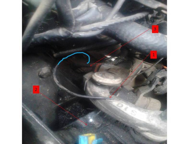

debygger Опубликовано 13 февраля, 2012 Жалоба Поделиться Опубликовано 13 февраля, 2012 (изменено) Сегодня решил поменять диафрагму Системы Swirl® Peugeot 2.2 Hdi, но когда снял все,что мешало,то на коробке обнаружил болтающийся провод (№1). Подскажите, куда он должен быть подключен. Под номером 2 пометил коробку,что бы было понятней. Идет этот провод снизу рядом с проводом в защите №3 Изменено 14 февраля, 2012 пользователем debygger Ссылка на комментарий Поделиться на другие сайты Поделиться

debygger Опубликовано 13 февраля, 2012 Жалоба Поделиться Опубликовано 13 февраля, 2012 Сегодня решил поменять диафрагму Системы Swirl® Peugeot 2.2 Hdi, но когда снял все,что мешало,то на коробке обнаружил болтающийся провод (№1). Подскажите, куда он должен быть подключен. Под номером 2 пометил коробку,что бы было понятней. Идет этот провод снизу рядом с проводом в защите №3Нужна помощь!!! Ссылка на комментарий Поделиться на другие сайты Поделиться
Модератор Citrin Опубликовано 13 февраля, 2012 Модератор Жалоба Поделиться Опубликовано 13 февраля, 2012 Чем помочь? По расплывчатому фото определить что за провод?На всех родных проводах есть цифровой код, который позволяет узнать куда и к чему он относится. Ссылка на комментарий Поделиться на другие сайты Поделиться
Joker. Опубликовано 13 февраля, 2012 Жалоба Поделиться Опубликовано 13 февраля, 2012 Сегодня решил поменять диафрагму Системы Swirl® Peugeot 2.2 Hdi, но когда снял все,что мешало,то на коробке обнаружил болтающийся провод (№1). Подскажите, куда он должен быть подключен. Под номером 2 пометил коробку,что бы было понятней. Идет этот провод снизу рядом с проводом в защите №3Нужна помощь!!!похоже на провод от датчика износа колодок. Ссылка на комментарий Поделиться на другие сайты Поделиться
Модератор Daiver Опубликовано 13 февраля, 2012 Модератор Жалоба Поделиться Опубликовано 13 февраля, 2012 Сегодня решил поменять диафрагму Системы Swirl® Peugeot 2.2 Hdi, но когда снял все,что мешало,то на коробке обнаружил болтающийся провод (№1). Подскажите, куда он должен быть подключен. Под номером 2 пометил коробку,что бы было понятней. Идет этот провод снизу рядом с проводом в защите №3Нужна помощь!!!Видел такие на машинах из такси. Похож на провод от таксометра, стоит обычно на правой полуоси. И судя по фото как раз туда и идет. Будет возможность - посмотри из ямы. Ссылка на комментарий Поделиться на другие сайты Поделиться
