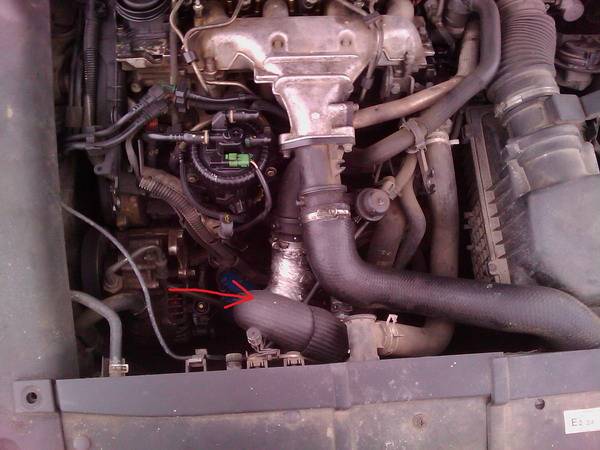

Вопрос знатокам: как называется обозначенный на фотографии стрелкой патрубок и какой его номер для заказа?
Бибика P607 2.2dhi 2003г.р.
post-3782-0-50392700-1359097876_thumb.jp
Изменено пользователем M-e-d-w-e-d
0382 ET
01 ВОЗДУШ ТРУБКА СО СТОР ТЕПЛООБМ
DIAM 45-57

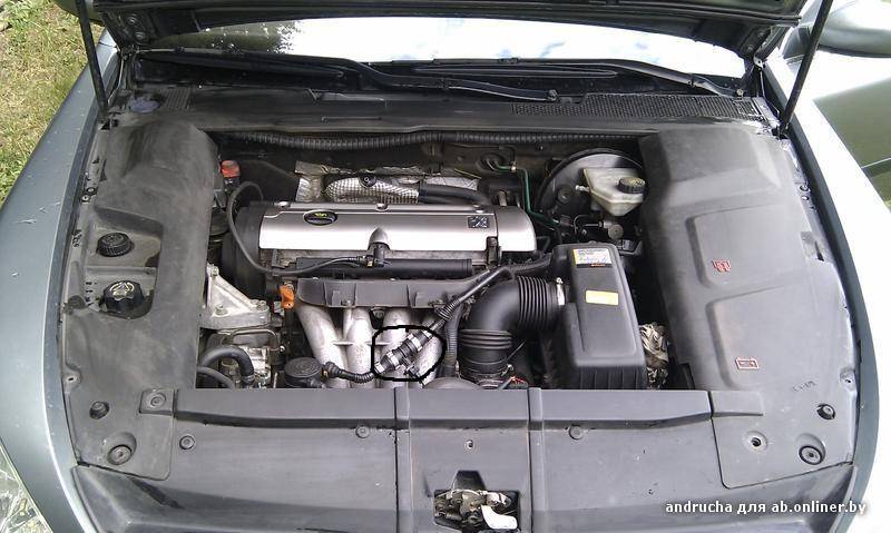

Что это, и за что отвечает? Просто у меня такого нет. 2.2 бензин 2000 год
подогрев
Подогрев чего? И что может быть если его нет?
вот -вот давно тож хотел спросить, у одних авто здесь подключено, у других просто разьём болтается! что именно подогревает?
меня кто-то поправил, что это не подогрев а датчик чегототам, а подогрев находиться ниже этого стаканабелый провод входящий в трубку идущую от картера
того, что проходит по этой трубке.
Jigar может и так, но нафига тогда там металл? думаю он как раз и выполняет роль обогрева.
