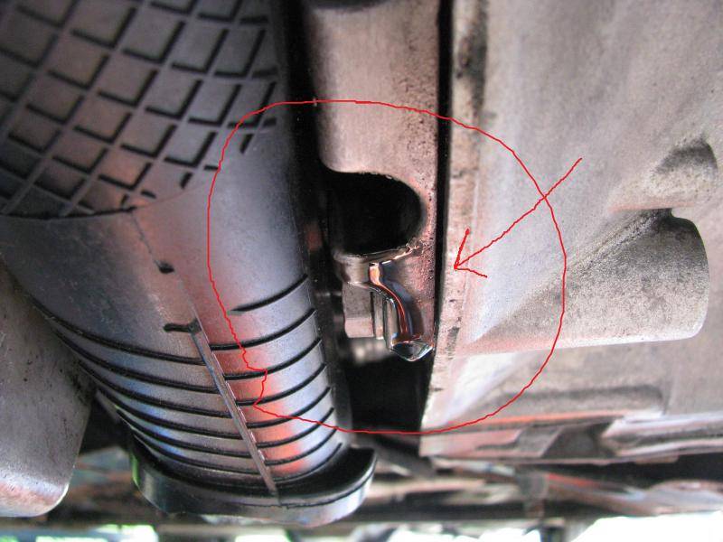

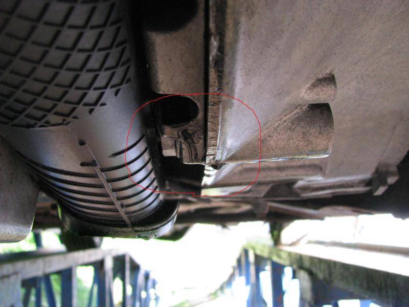

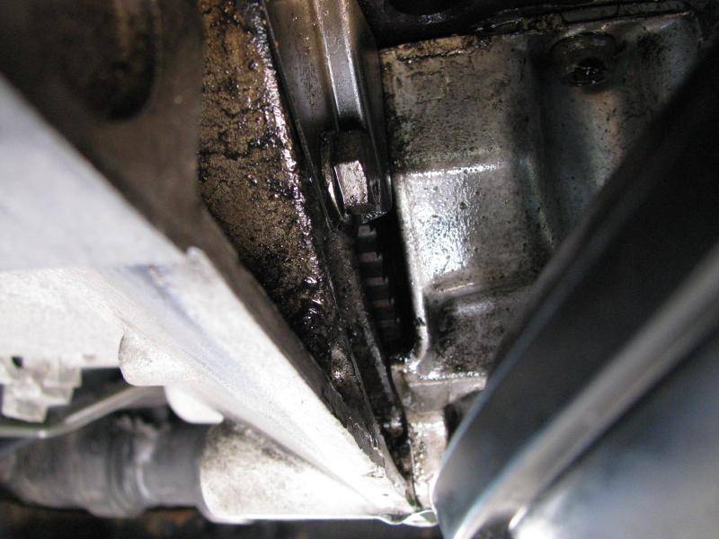

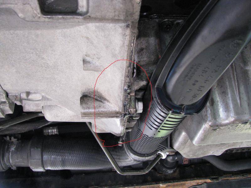

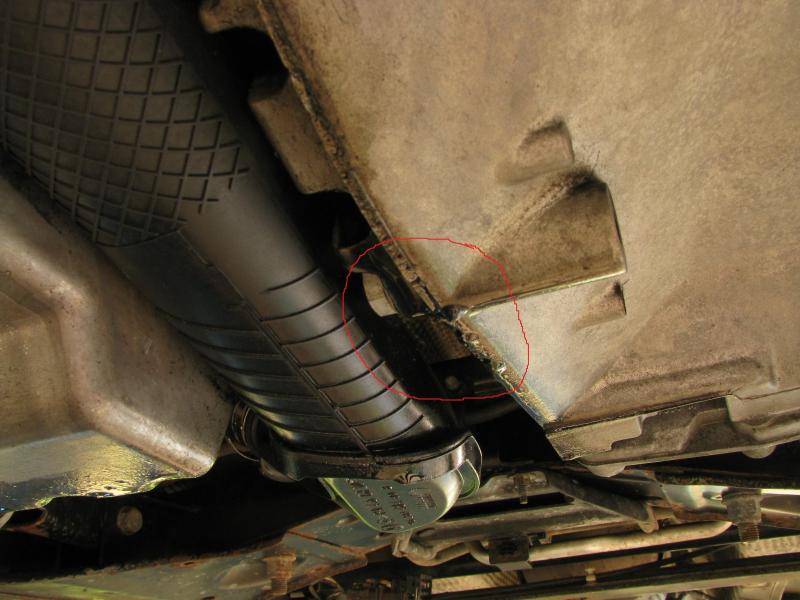

sergej-ka Опубликовано 19 июня, 2013 Жалоба Поделиться Опубликовано 19 июня, 2013 Авто 607, 2,2 HDi Проблема. Течет масло. Есть подозрение, что задний сальник коленвала, но т.к. ремонт этой штуковины достаточно дорогостоящий, хочу уточнить у гуру, в нем ли проблема. Итак, каждое утро под машиной масляное пятно (не лужа), диаметром 20-25 см. Масло черное, т.е. однозначно с двигателя. На эстакаде снял защиту и посмотрел - сразу как глушишь капает довольно интенсивно, постепенно замедляясь и минут через 30 практически перестает, но не до конца. Вытекает из-под болта картера, того, который ближе к коробке. Фото ниже. Сылка на видео: Ссылка на комментарий Поделиться на другие сайты Поделиться

ТотСамыйПарень Опубликовано 19 июня, 2013 Жалоба Поделиться Опубликовано 19 июня, 2013 Авто 607, 2,2 HDi Проблема. Течет масло. Есть подозрение, что задний сальник коленвала, но т.к. ремонт этой штуковины достаточно дорогостоящий, хочу уточнить у гуру, в нем ли проблема. Итак, каждое утро под машиной масляное пятно (не лужа), диаметром 20-25 см. Масло черное, т.е. однозначно с двигателя. На эстакаде снял защиту и посмотрел - сразу как глушишь капает довольно интенсивно, постепенно замедляясь и минут через 30 практически перестает, но не до конца. Вытекает из-под болта картера, того, который ближе к коробке. Фото ниже. Сылка на видео: Масло по цвету моторное. Течь в том районе может только задний сальник коленвала и (или) "флажки". Все лечится одновременной заменой сальника и "флажков". Главное, чтоб выработка на коленвале не была слишком глубокой. П.С. есле только не подтекает откуда-то повыше, чам коробка, к примеру из района вакумного насоса..... Ссылка на комментарий Поделиться на другие сайты Поделиться
sergej-ka Опубликовано 20 июня, 2013 Жалоба Поделиться Опубликовано 20 июня, 2013 П.С. есле только не подтекает откуда-то повыше, чам коробка, к примеру из района вакумного насоса..... Лазил пальцами по стыку вакуумного насоса и двигателя - везде сухо. Да и смотрел сверху с фонарем на двигатель в каждую щель - все сухо и чисто, все сопли снизу. Ссылка на комментарий Поделиться на другие сайты Поделиться
