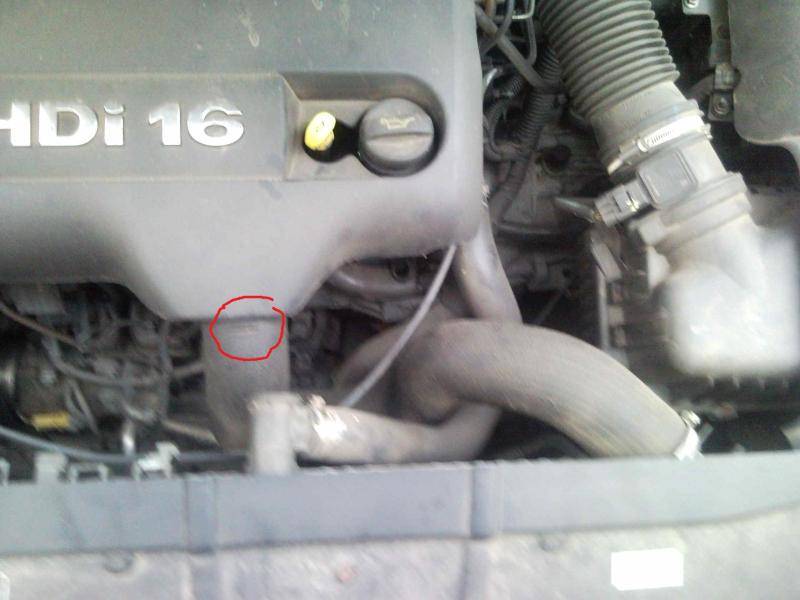

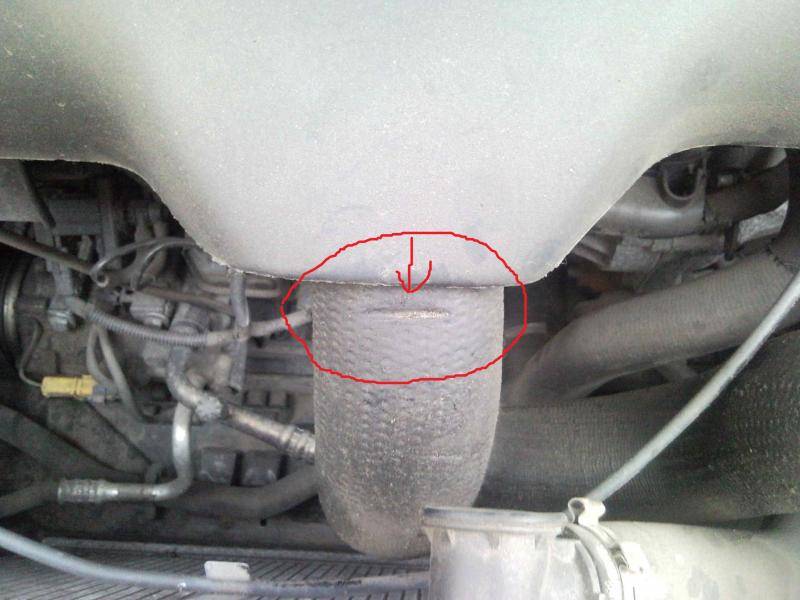

ostinpawers Опубликовано 14 августа, 2013 Жалоба Поделиться Опубликовано 14 августа, 2013 Пежо 607 дизель 2.0 рестайлинг 2007.На патрубке продавлена прорезь(фото).Я так понимаю патрубок должен расширяется, но видимо не до такой степени чтобы декоративная крышка двигателя продавливала в нем такой паз. Чем может быть вызвано такое явление и как его побороть? Ссылка на комментарий Поделиться на другие сайты Поделиться
Модератор Daiver Опубликовано 15 августа, 2013 Модератор Жалоба Поделиться Опубликовано 15 августа, 2013 На крышке разбиты резинки. Во время работы двигателя крышка елозит и трет по патрубку. Ссылка на комментарий Поделиться на другие сайты Поделиться
ostinpawers Опубликовано 15 августа, 2013 Жалоба Поделиться Опубликовано 15 августа, 2013 На крышке разбиты резинки. Во время работы двигателя крышка елозит и трет по патрубку. На самом деле при заведенном двигателе до крышки патрубок не достает ( позже сделаю фото в другом ракурсе). А вот во время движения сам патрубок расширяется, и избыточное расширение приводит к трению о панель двигателя. Патрубок расширяется черезмерно, думаю так по тому, что производителю не сложно было бы отлить пластикову крышку двигателя другой более свободной формы, чтобы не происходило такого трения и износа патрубка. Поэтому предпологаю что что то приводит к избыточному расшрению патрубка и интересует что это может быть(может интеркуллер забился чем то, или еще что нибуть)? Здесь где то на форуме раньше случайно читал, что этот патрубок чуть ли не разрывало на лепестки. Поэтому интересует, что может приводить к таким последствиям? Ссылка на комментарий Поделиться на другие сайты Поделиться
Модератор Citrin Опубликовано 15 августа, 2013 Модератор Жалоба Поделиться Опубликовано 15 августа, 2013 патрубок стоит вообще-то после интеркулера. этак вопросу о забитости интеркулера)) Ссылка на комментарий Поделиться на другие сайты Поделиться

ostinpawers Опубликовано 15 августа, 2013 Жалоба Поделиться Опубликовано 15 августа, 2013 (изменено) патрубок стоит вообще-то после интеркулера. этак вопросу о забитости интеркулера))Уже радует что интеркуллер хоть не забит, Хотя про разрыв патрубка читал вроде в теме о снятии- прочистке интеркуллера. Значит это интеркуллер его раздувает? А что тогда может препятствовать прожодению по патрубку воздуха? Изменено 15 августа, 2013 пользователем ostinpawers Ссылка на комментарий Поделиться на другие сайты Поделиться

ostinpawers Опубликовано 15 августа, 2013 Жалоба Поделиться Опубликовано 15 августа, 2013 (изменено) это армированые патрубки они не раздуваються как воздушные шарики..дело те говорят, либо демпферные резинки крышки шабашнули,либо подушки мотора стали позволять ему лишние телодвижения.а то что на ХХ не трет, совсем не показатель.. Про резинки я понял, читать умею (но вариантов причин может быть много), и я надеялся, что может кто то сталкивался на практике с такой же проблемой, да и акцент я делал на том, что патрубок черезмерно раздувается, что бы было понятно, что патрубок в раздутом виде упирается в крышку и прорезь продавливается в нем, а не образуется в результате трения.В общем хотелось бы улышать другие предположения, а не получать ни чем не подкрепленные подтверждение одного и того же. И специально для тебя, как не рвутся армированные патрубки-шарики..http://peugeot-club....post__p__267338http://peugeot-club....post__p__311527 http://peugeot-club....post__p__311732 Хотя может здесь речь идет не о тех патрубках? Изменено 15 августа, 2013 пользователем ostinpawers Ссылка на комментарий Поделиться на другие сайты Поделиться
