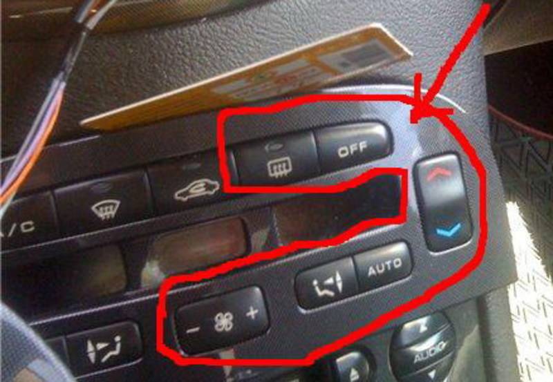

Хочу заменить лампочки подсветки блока управления климатом. Посмотрел фотоотчет об этом и возник вопрос - обязательно ли снимать декаративную панель которая вокруг экран борт. компа? Нельзя ли сразу при помощи пластиковой карточки снять именно ту панель которую нужно - ту где кнопочки и дисплеи климы?

климат можно выбрать и не снимая монитор.но надо четко знать куда спицы сувать(по принципу демонтажа магнитолы) .но первый раз лучше через комп.. <_<
Нифига не правильно. Начинать надо с монитора и топать в низ разбирать.

Не знаю почему первый раз лучше начинать с компа, - я первый раз полез менять лампочки за климой и панель вылезла со свистом, главное правильно подковырнуть )
где начинать подуовыривать? Подковыривать пластиковой карточкой?

Я подковыривал тем, что было под рукой - ножиком. Защелка по сверху-центру, две по сторонам, - чуть-чуть выше центра.
У меня не подсвечиваются кнопки обведенные красным на картинке, лампочки тоже за блоком климы? или может они отдельно сразу за панелью?
