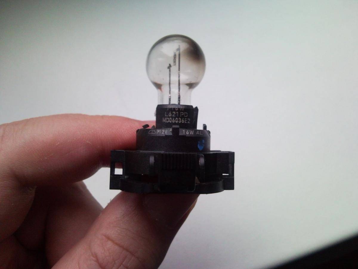

ostinpawers Опубликовано 26 апреля, 2015 Жалоба Поделиться Опубликовано 26 апреля, 2015 (изменено) может у кого есть лампочка ПЕРЕГОРЕВШАЯ для задних фонарей 607 рестайлинг (как на фото). Изменено 27 апреля, 2015 пользователем ostinpawers Ссылка на комментарий Поделиться на другие сайты Поделиться

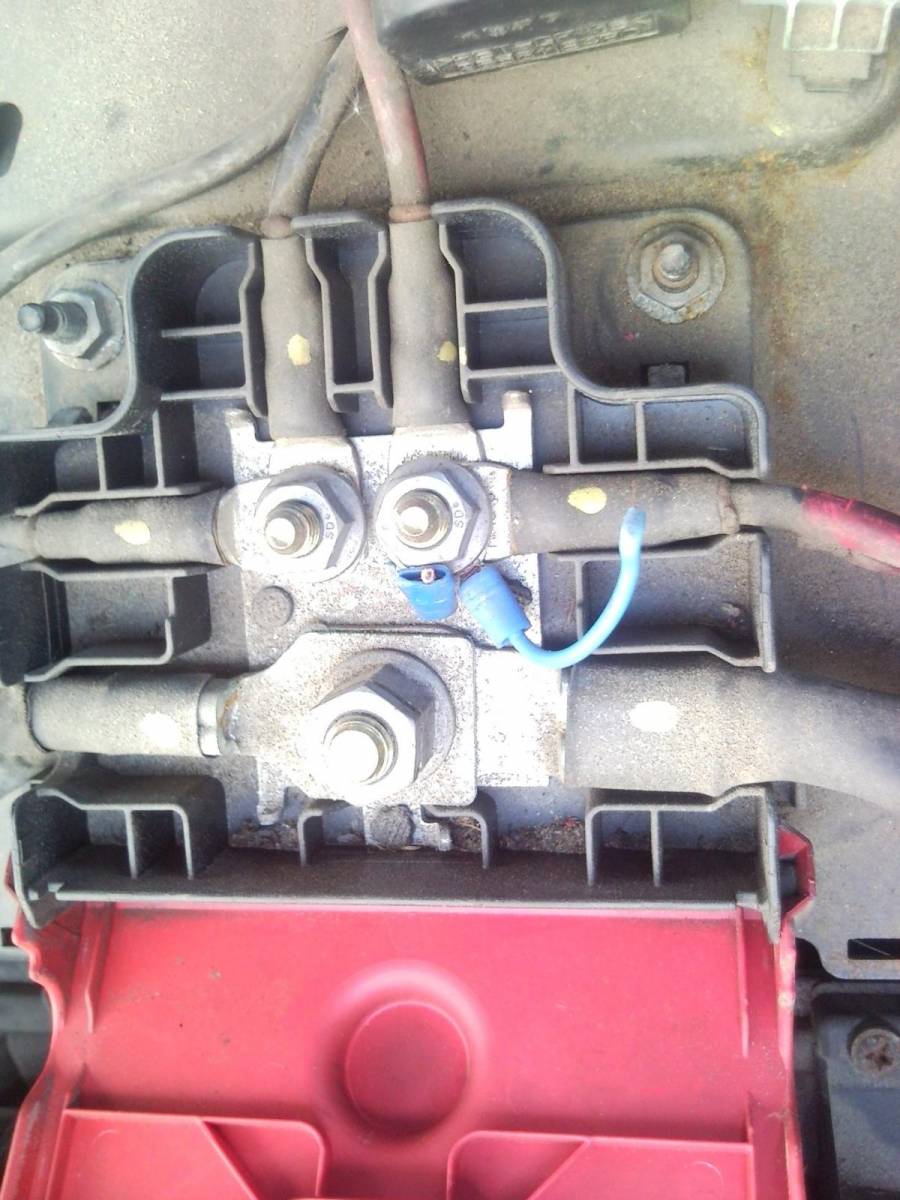

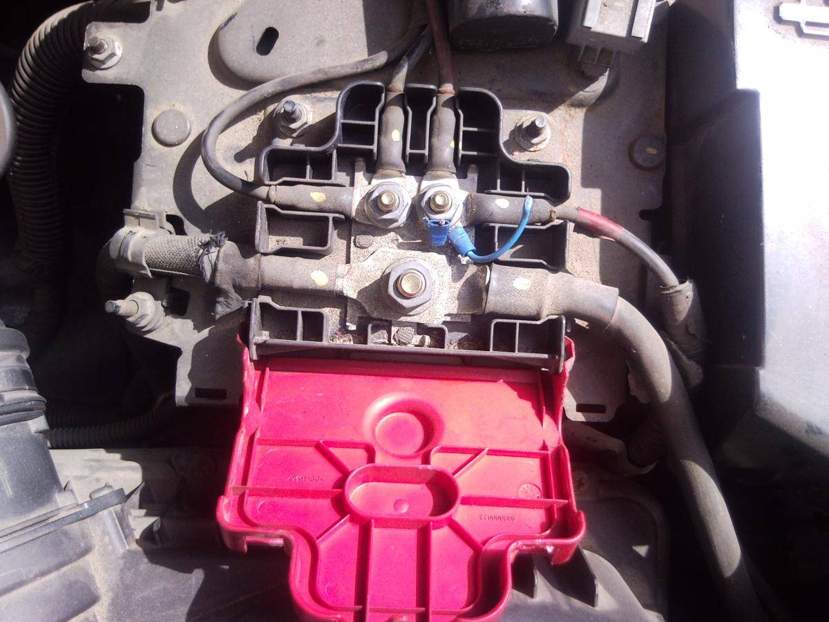

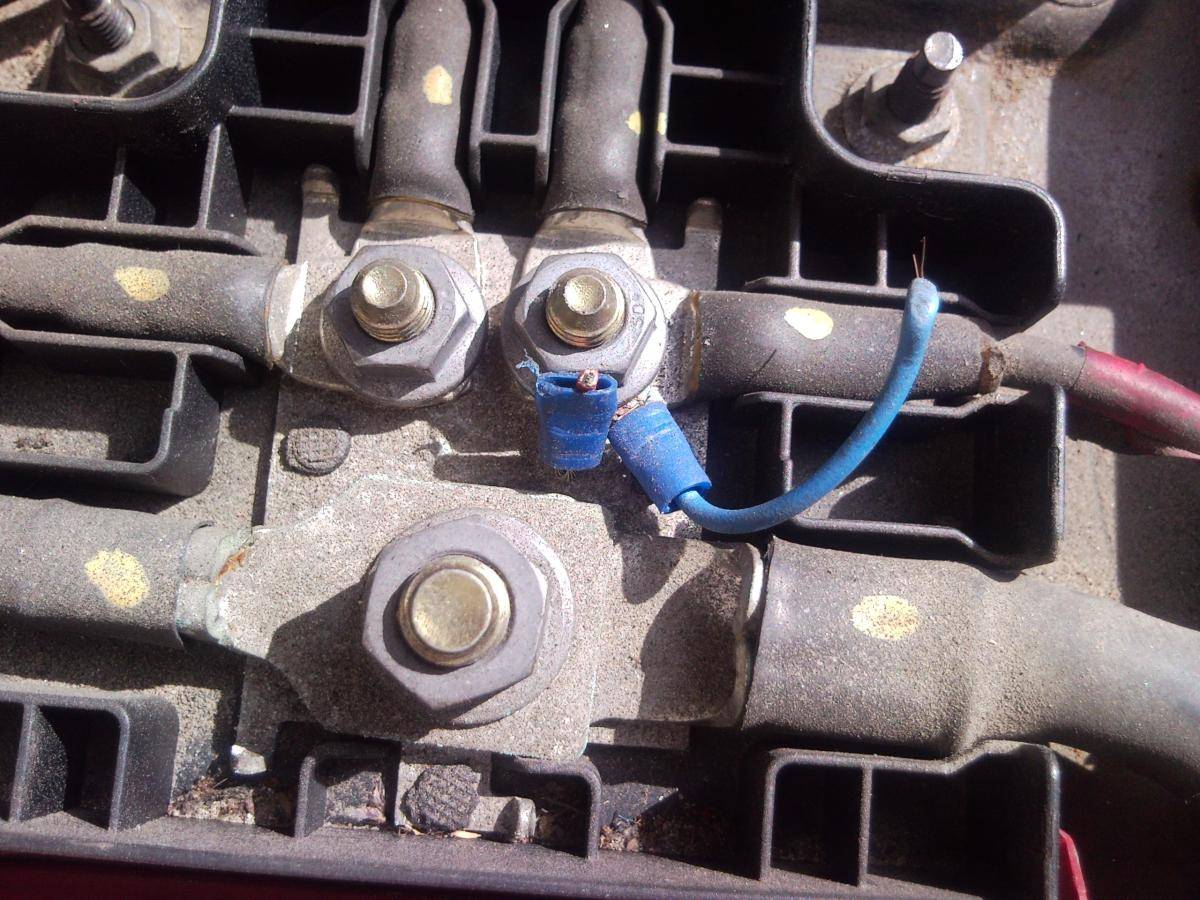

ostinpawers Опубликовано 2 мая, 2015 Жалоба Поделиться Опубликовано 2 мая, 2015 (изменено) пежо 607 рестайлинг, под капотом рядом с левым крылом (водительская сторона) есть кожух с значками"+" и "-", под ним контакты для подключения внеших источников питания(типа прикурить, пуско-зарядить). Под большим черным кожухом, красная откидывающаяся крышка"+", под ней контакты, после ее открытия увидел перебитые провода(фото) причем можно предположить что синий провод переломался, если бы не короткий обрубок который в красной изоляции(если присмотреться на фото видно поэтому не уменьшаю фотографии). ???????????????? Может кто на рестайлинге фотканет у себя. Изменено 2 мая, 2015 пользователем ostinpawers Ссылка на комментарий Поделиться на другие сайты Поделиться
T_Sergey Опубликовано 3 мая, 2015 Жалоба Поделиться Опубликовано 3 мая, 2015 Скорее всего предыдущий владелец подключал какое то дополнительное оборудование, а перед продажей - демонтировал. Ссылка на комментарий Поделиться на другие сайты Поделиться
ostinpawers Опубликовано 3 мая, 2015 Жалоба Поделиться Опубликовано 3 мая, 2015 Скорее всего предыдущий владелец подключал какое то дополнительное оборудование, а перед продажей - демонтировал. да действительно кто то подключал что то до меня. снял я эти контакты и в них под изоляцией скрутки проводов были явно не заводские. вопрос закрыт. спасибо. Ссылка на комментарий Поделиться на другие сайты Поделиться
