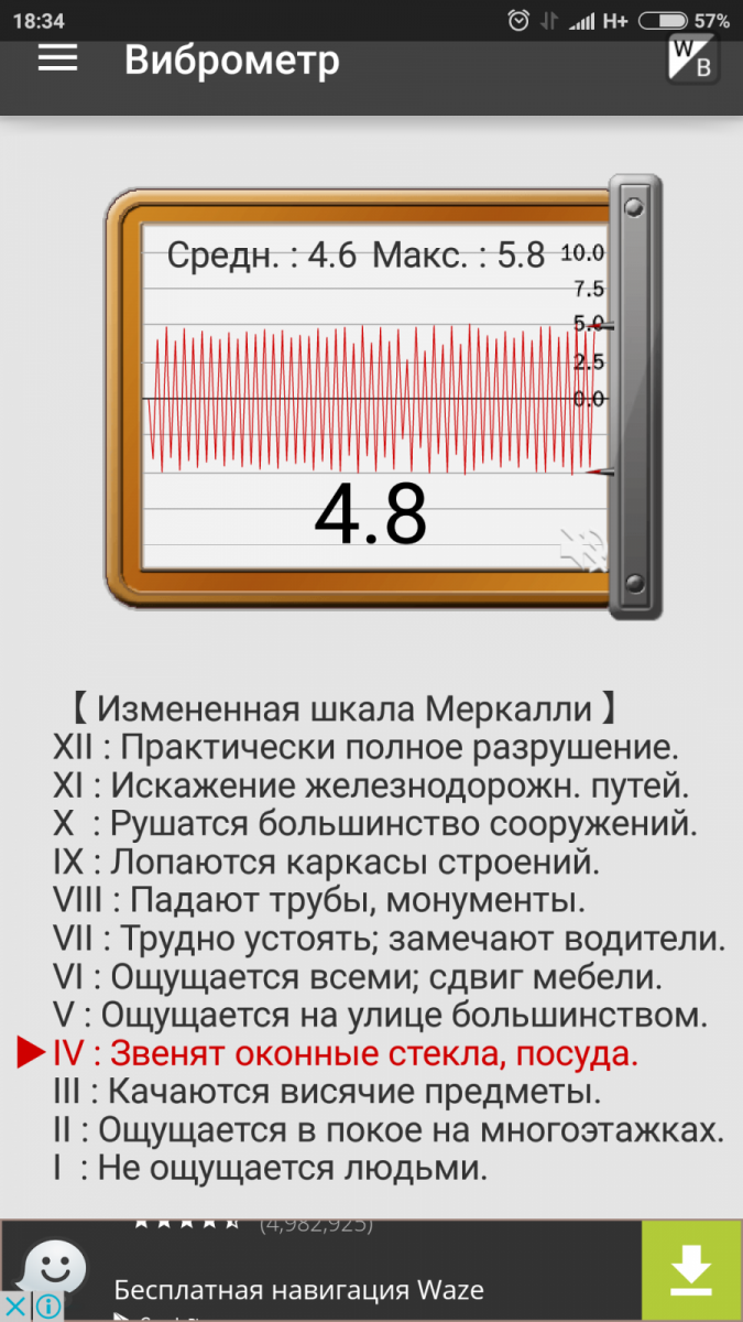

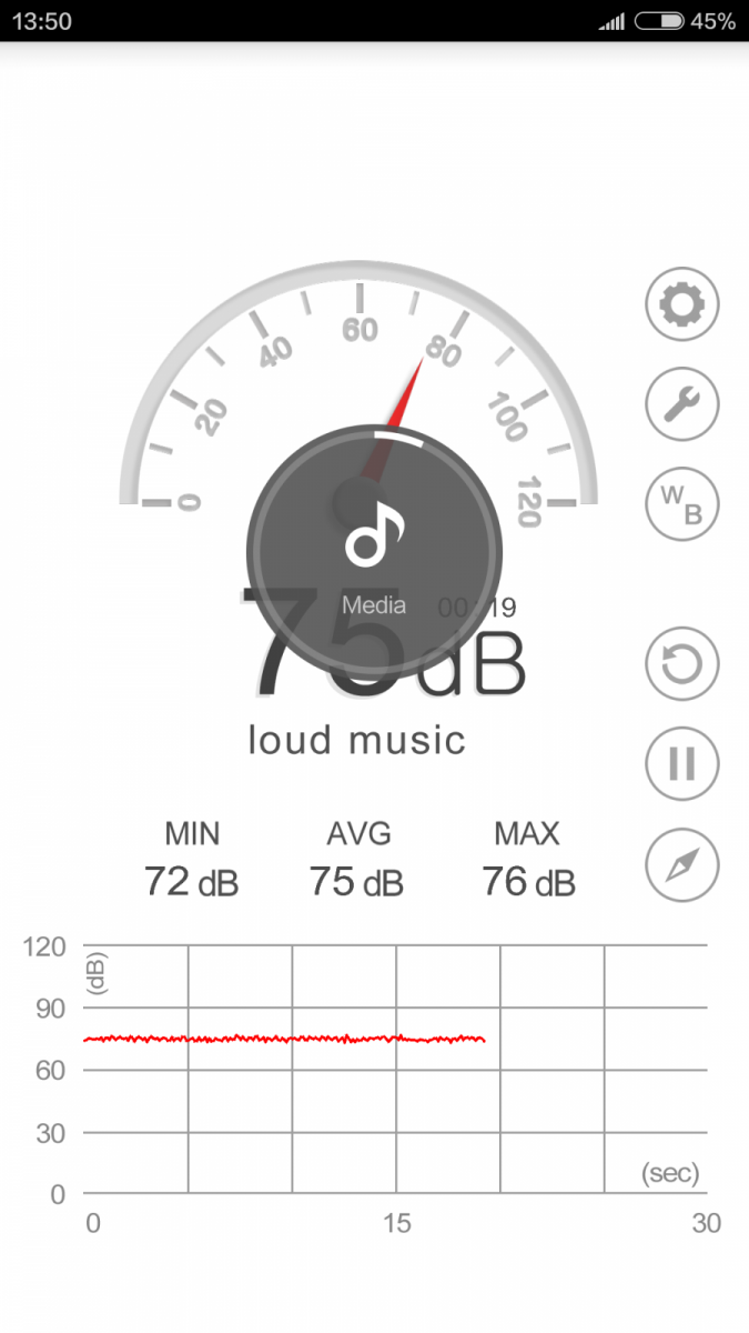

Joker. Опубликовано 4 июня, 2016 Жалоба Поделиться Опубликовано 4 июня, 2016 У кого на моторе 2.2hdi (4hx) еще рабочий фап и егр с дозаторами померяйте уровень шума в подкапотном пространстве возле шестерни распредвала на прогретом моторе (темп. О.Ж. 90 и масла больше 90). Шумометр можно из маркета скачать на телефон или планшет, ставьте то приложение у которого наивысший рейтинг. У меня без фапа, егр и дозаторов получается 75 дицебел среднее показание. Еще можно уровень вибраций померять, также качаем приложение виброметр, на прогретой машине ложим телефон на переднее сидение посредине и в течении минимум минуты меряем, потом смотрим на среднее значение. У меня среднее показание 5.8 Ссылка на комментарий Поделиться на другие сайты Поделиться
Joker. Опубликовано 4 июня, 2016 Жалоба Поделиться Опубликовано 4 июня, 2016 для кого это написано? К чему эти лирические отступления? В данном вопросе главное цифры. Ссылка на комментарий Поделиться на другие сайты Поделиться
Jogan Опубликовано 4 июня, 2016 Жалоба Поделиться Опубликовано 4 июня, 2016 Проверьте провод массы от кузова к двигателю. Спасибо конечно! Подскажите, где его искать? болт на коробке, плд воздушным фильтром Благодарю! Ссылка на комментарий Поделиться на другие сайты Поделиться
Joker. Опубликовано 4 июня, 2016 Жалоба Поделиться Опубликовано 4 июня, 2016 для кого это написано? К чему эти лирические отступления? В данном вопросе главное цифры.Цифры для вариант "без ЕГР ,но с фильтром" нужны? Все варианты интересны. Ссылка на комментарий Поделиться на другие сайты Поделиться
Joker. Опубликовано 4 июня, 2016 Жалоба Поделиться Опубликовано 4 июня, 2016 С кендером у меня шум 76, вибрация 4,9 Ссылка на комментарий Поделиться на другие сайты Поделиться

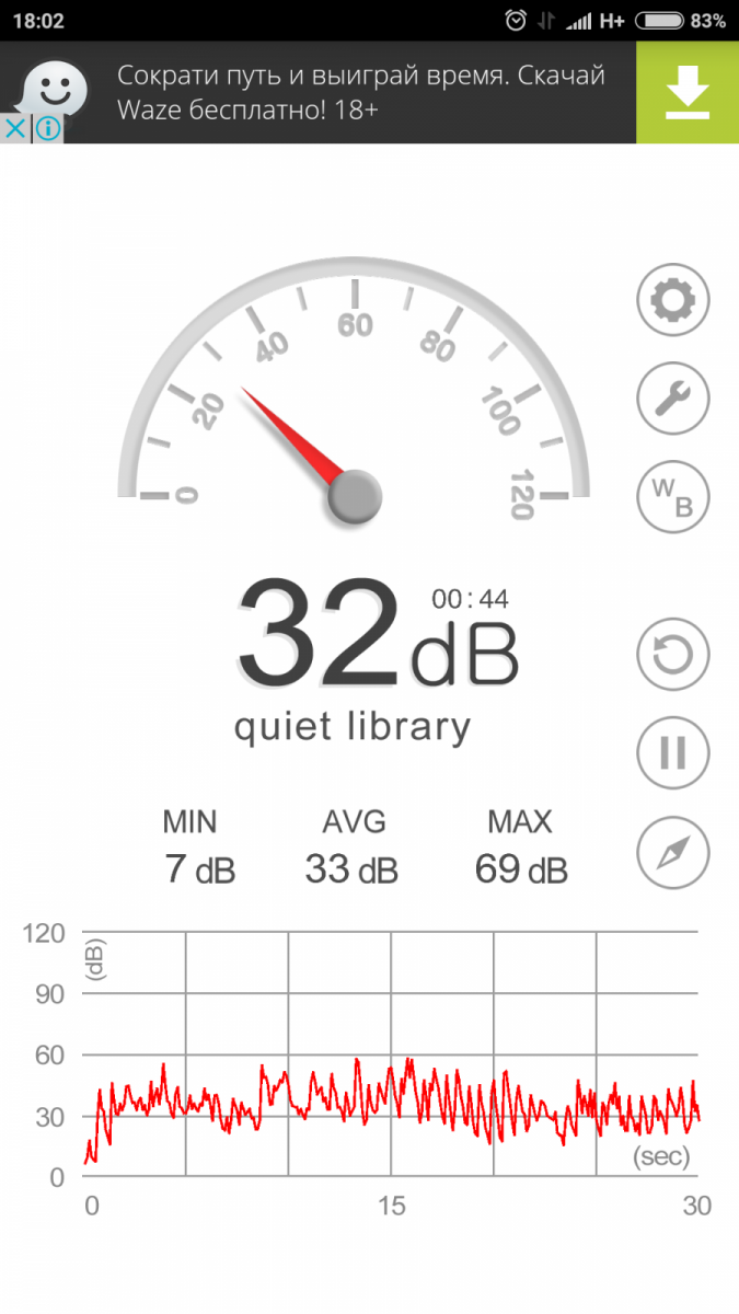

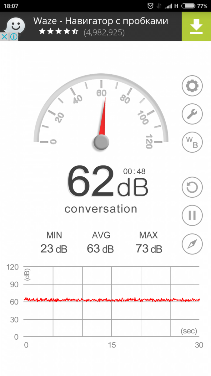

Модератор Daiver Опубликовано 5 июня, 2016 Модератор Жалоба Поделиться Опубликовано 5 июня, 2016 Замеры проводил софтиной Шумомер взятой с гугл плея. Иконка - шкала со стрелкой. На двигателе декоративные крышки сняты, боковых, закрывающие бачки ОЖ и жидкости ГУРа, а так же ЭБУ и т.д. присутствуют. EGR демонтировано полностью, сажевик присутствует. Телефон держал параллельно крышке ГРМ, аккурат между ДВС и упомянутой выше крышкой на бачками на высоте 2-3 см. Телефон Redmi Note 3 (это уже скорее к вопросу о микрофоне). После суток стоянки без кондишки через 30-40 секунд работы мотора: После 20-минутной поездки с температурой ОЖ 90 градусов и температурой масла ~95 и включенным кондеем: Сорян за иконку громкости, чет не получилось красиво сделать скриншот. В софтине так же присутствует калибровка микрофона, но я не разобрался с чего эталон брать, поэтому в калибровке оставил всё по дефолту. Ссылка на комментарий Поделиться на другие сайты Поделиться
Joker. Опубликовано 5 июня, 2016 Жалоба Поделиться Опубликовано 5 июня, 2016 спасибо, еще интересно увидеть замеры по вибрации. И если еще есть у кого рабочий егр и дозаторы, то тоже интересны цифры по шумности. Ссылка на комментарий Поделиться на другие сайты Поделиться

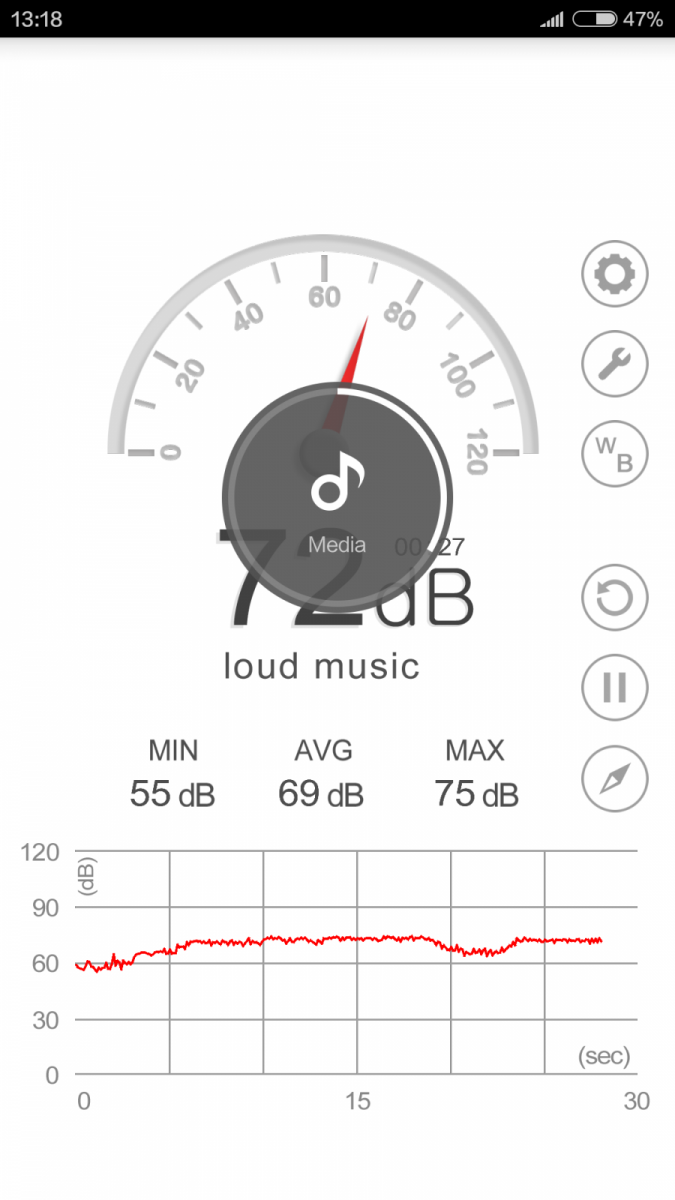

Ректор Опубликовано 6 июня, 2016 Жалоба Поделиться Опубликовано 6 июня, 2016 Так. Холодная с утра не заводилась, показания сразу после заводки, кондишка и все лампочки включены В салоне на пассажирском кресле Фара нет, егр нет Ссылка на комментарий Поделиться на другие сайты Поделиться

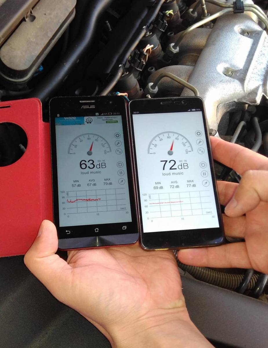

Leonevich Опубликовано 6 июня, 2016 Жалоба Поделиться Опубликовано 6 июня, 2016 Замеры проводил софтиной Шумомер взятой с гугл плея. Иконка - шкала со стрелкой. На двигателе декоративные крышки сняты, боковых, закрывающие бачки ОЖ и жидкости ГУРа, а так же ЭБУ и т.д. присутствуют. EGR демонтировано полностью, сажевик присутствует. Телефон держал параллельно крышке ГРМ, аккурат между ДВС и упомянутой выше крышкой на бачками на высоте 2-3 см. Телефон Redmi Note 3 (это уже скорее к вопросу о микрофоне). После суток стоянки без кондишки через 30-40 секунд работы мотора: Screenshot_2016-06-05-13-18-57_com.gamebasic.decibel.png После 20-минутной поездки с температурой ОЖ 90 градусов и температурой масла ~95 и включенным кондеем: Screenshot_2016-06-05-13-50-04_com.gamebasic.decibel.png Сорян за иконку громкости, чет не получилось красиво сделать скриншот. В софтине так же присутствует калибровка микрофона, но я не разобрался с чего эталон брать, поэтому в калибровке оставил всё по дефолту. В MIUI скриншот делается кнопкой на выпадающей "шторке") А по теме шумометр нужно калибровать, иначе разбежка по уровню, от телефона к телефону, до 20дБ доходит. Ссылка на комментарий Поделиться на другие сайты Поделиться
Модератор Daiver Опубликовано 6 июня, 2016 Модератор Жалоба Поделиться Опубликовано 6 июня, 2016 2 Leonevich Качелька громкости "-" и кнопка питания тоже делает. Ей и делал)) По теме же - да, без калибровки цифры фигня. Сравнил интереса ради показания на своём Редми и Зенфоне 5ом, разница вполне существенная. Замер на горячей, масло около 100 градусов, ОЖ 90. Ссылка на комментарий Поделиться на другие сайты Поделиться

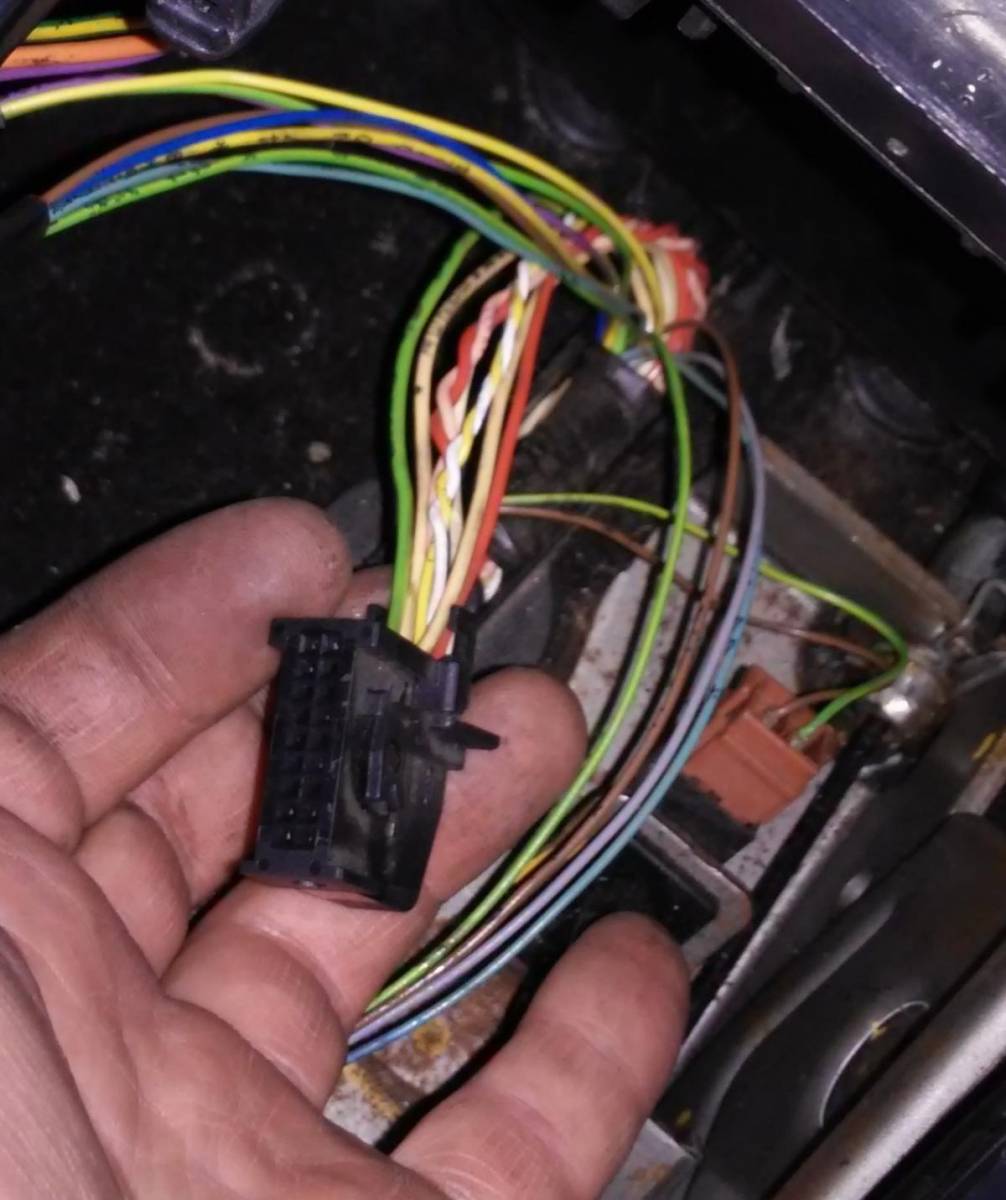

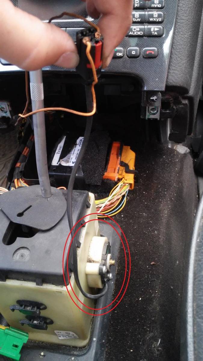

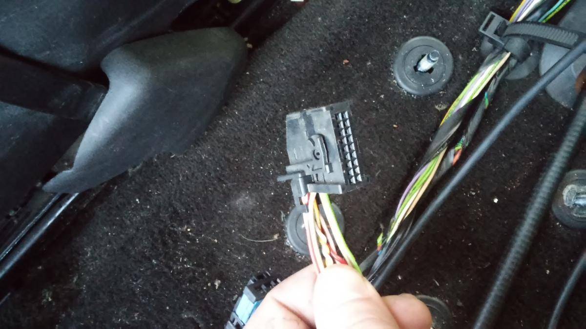

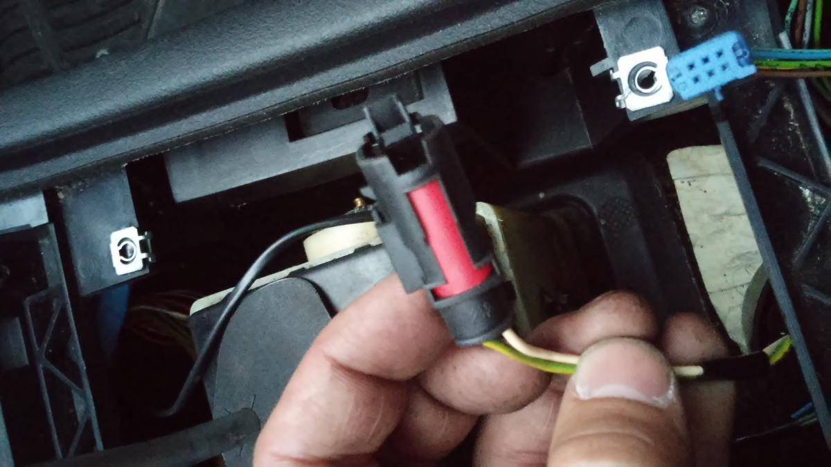

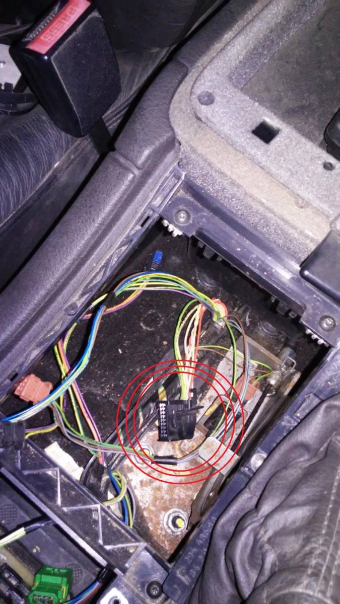

mypostsss Опубликовано 13 июня, 2016 Жалоба Поделиться Опубликовано 13 июня, 2016 подскажите пожалуйста: 1) на 1-ом фото сбоку корпуса ручки АКПП что за устройство?, от его разъема "мама" самодельные провода идут под руль куда-то..., а заводской разъем "папа" просто лежит отдельно. 2) на 3,4,5 фото есть разъем возле ручника он почему-то не используется, что это за разъём? Ссылка на комментарий Поделиться на другие сайты Поделиться
