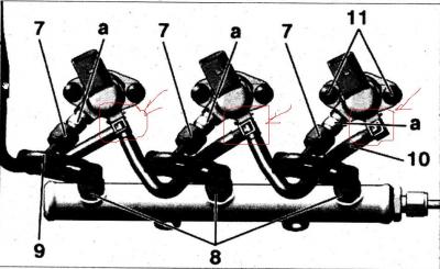

salby Опубликовано 6 сентября, 2010 Жалоба Поделиться Опубликовано 6 сентября, 2010 2,7HDi подтекает солярка возле форсунки , есть подозрение что засорилась обратка...может у кого было такое, кто как лечил...??? Ссылка на комментарий Поделиться на другие сайты Поделиться
Модератор Citrin Опубликовано 6 сентября, 2010 Модератор Жалоба Поделиться Опубликовано 6 сентября, 2010 Если бы засорилась обратка мотор бы заглох. Подтекает-проблема в уплотнениях. Ссылка на комментарий Поделиться на другие сайты Поделиться
salby Опубликовано 6 сентября, 2010 Жалоба Поделиться Опубликовано 6 сентября, 2010 Если бы засорилась обратка мотор бы заглох. Подтекает-проблема в уплотнениях.уплонения явно не рассчитаны на какое-то избыточное давление, т.к. резиновые шланжики просто надеты на пластиковые штуцера...я из обжал хомутиками, но наверное теперь стало подтекать из-под кольцевых уплотнителей самих штуцеров которые устанавливаются в форсунку.... Ссылка на комментарий Поделиться на другие сайты Поделиться

slonenok1980 Опубликовано 6 сентября, 2010 Жалоба Поделиться Опубликовано 6 сентября, 2010 Если бы засорилась обратка мотор бы заглох. Подтекает-проблема в уплотнениях.уплонения явно не рассчитаны на какое-то избыточное давление, т.к. резиновые шланжики просто надеты на пластиковые штуцера...я из обжал хомутиками, но наверное теперь стало подтекать из-под кольцевых уплотнителей самих штуцеров которые устанавливаются в форсунку....течь не по обратке а из под самой форсунки..стоит прокладка копейки.но главное не пережать.. Ссылка на комментарий Поделиться на другие сайты Поделиться
