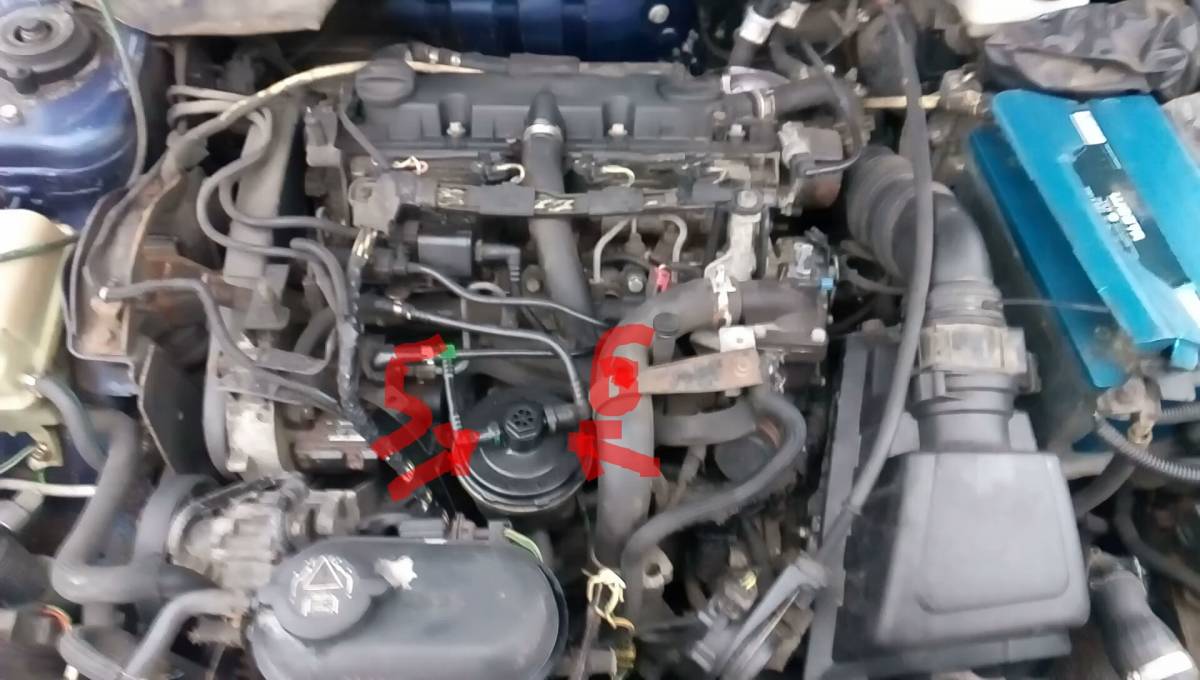

1 час назад, Citrin сказал:
1-проточный подогрев
2-датчик температуры топлива в контуре обратки
3-подача топлива в стакан
Спасибо!
А эти трубки на фильтре (5,6) обратка? Зачем два?
А можно ли как-то узнать работает ли проточной подогрев?
Спасибо!
Изменено пользователем Bush
Да. И, возможно, я тебе советовал изучать этот дизель в 406, но это не значит грузить сюда вопросы. Ответят тебе и в 306. Исправляйся.
