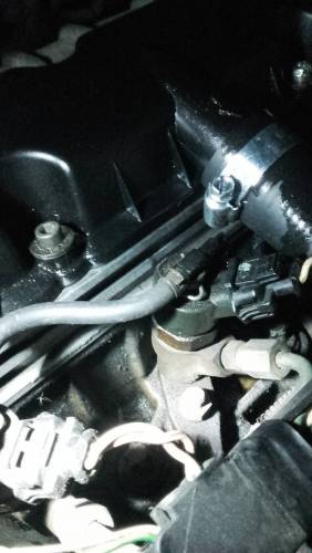

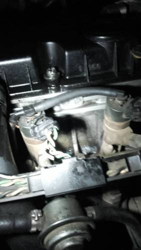

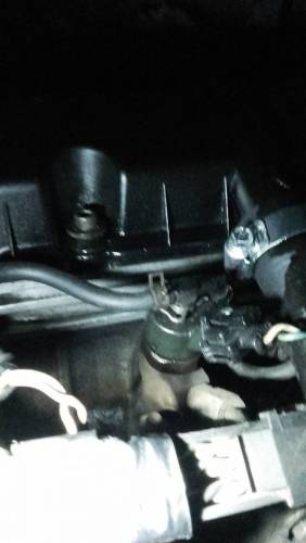

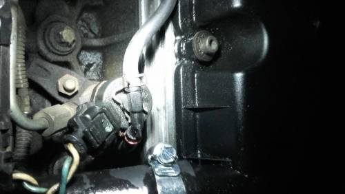

Думал все сделал. Собрался ехать домой из сервиса и вот беда. Слышу пшик из под форсунки. Смотрю из нее дым идет. Думаю ну ладно я ее снимал недавно видимо кольцо плохое. Поставил новое. Такая же ерунда. Ещё все несколько раз перепроверил. Все равно дымит. Другую даже плохую форсунки ставил. Все равно из под нее секет. Уже и шайбу пытались греть что бы мягче была. И затягивают уже что гайки трещат(одну сломал поставил другую) все равно из под форсы пшики и дым. Подскажите чё делать. А то боюсь умрет так она
