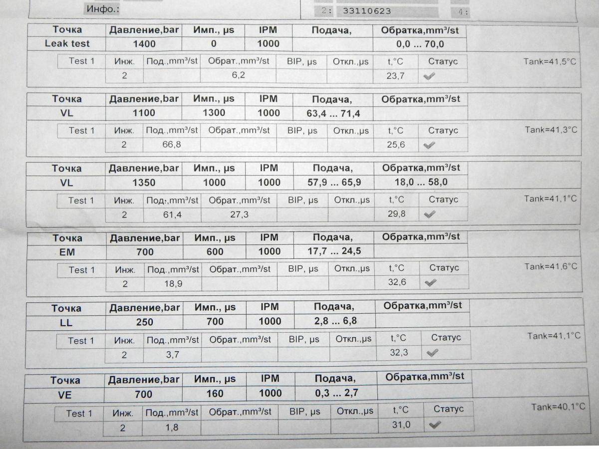

Как определили неисправность форсунки(ок)? Что за диагност? Как он это делал?

Возможно по величине коррекции, у первой великовата, но данные при 770об.
Коррекция не может быть показателем качества работы форсунки. Поэтому первым делом все форсы на стенд и на настройку. Бош прекрасно восстанавливаются, за сравнительно не большие деньги. Потом проверьте компрессию, и на основании этих данных решайте, что делать с двигателем.

Там же фото, наверно лексия, не знаю
Качество работы форсунки можно узнать по этой распечатке, или аналогичной. Лексия даже 1% этой информации не даст.
