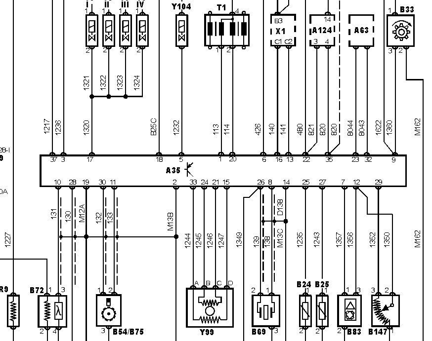

artemm Опубликовано 25 сентября, 2014 Жалоба Поделиться Опубликовано 25 сентября, 2014 406 седан 97 г 2,0 v16 Б. как правильно прозвонить фишку идущую к датчику холостого хода. может есть схема куда , что идёт и что должно показывать? Ссылка на комментарий Поделиться на другие сайты Поделиться

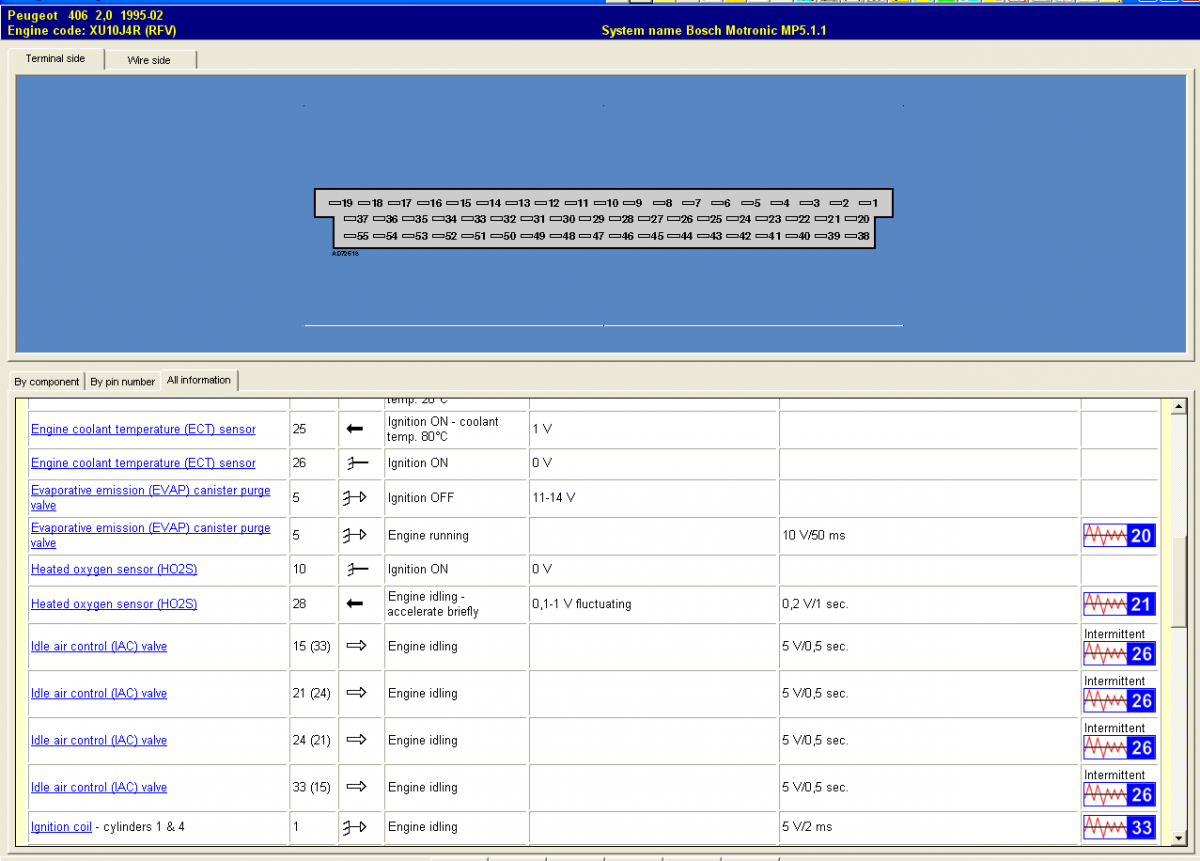

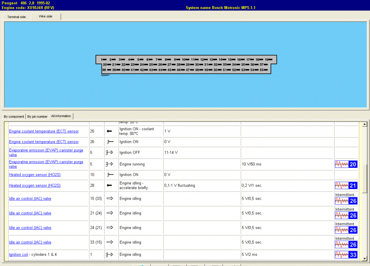

Kortess Опубликовано 25 сентября, 2014 Жалоба Поделиться Опубликовано 25 сентября, 2014 (изменено) ScreenShot00236 - там есть номера проводов . ( А35 на рисунке -Блок управления ; Y99 это рег холостого хода) ScreenShot00237 - распиновка блока управления цифры и контакты со стороны ЭБУ ScreenShot00238 - распиновка со стороны проводов ( фишки) !! ( если есть подозрение на "оборванный/окислившийся провод" то лучше не тестером а лампочкой) P.s. перепроверьте, что у вас блок управления Bosch MP5.1.1 !!! Изменено 25 сентября, 2014 пользователем Kortess Ссылка на комментарий Поделиться на другие сайты Поделиться
