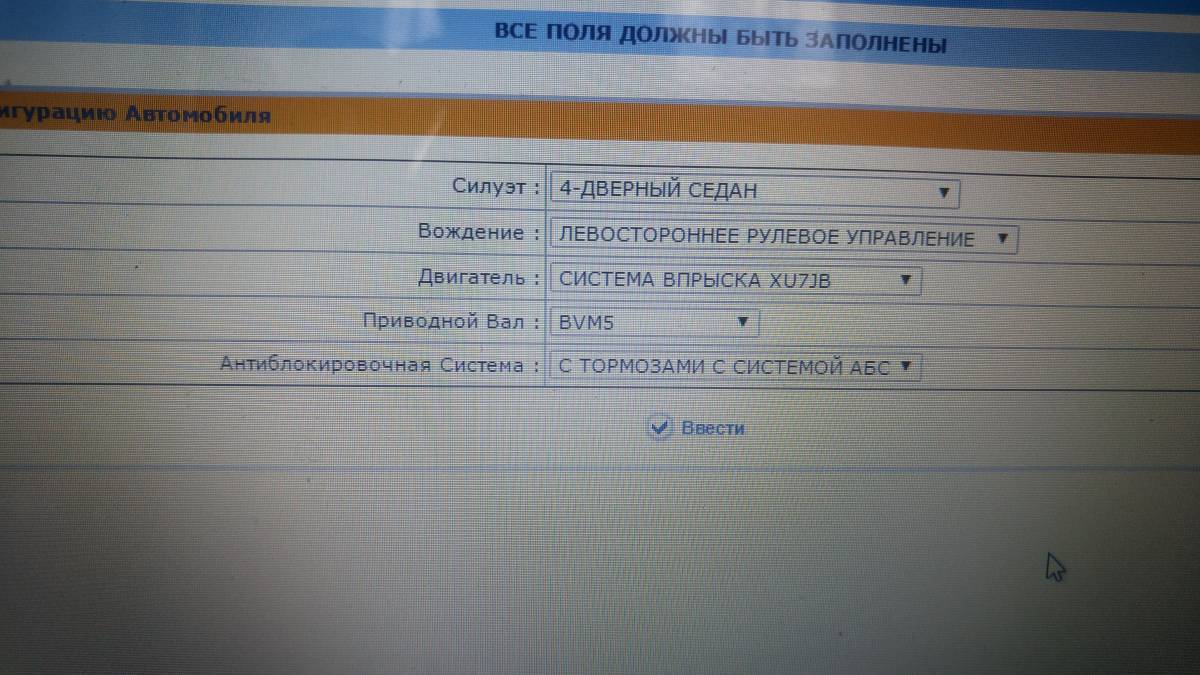

qpr номер спрашивает. Где его смотреть?
Если внимательно изучишь ту прогу, то все там и найдешь; и где у тебя OPR, и раскраску проводов и их обозначение. Но пока можешь ввести, к примеру, 4 семерки, или что-то в этом роде. Если после 2000, вводи девятки или восьмерки.
Там в самом нижнем левом углу есть информация, пощелкай по не и разберись что к чему. Вьюэр можешь не трогать.
В 31.03.2017 в 12:54, патроль сказал:
Нашел этот код на наклейке
Дальше какой двигатель и тд...
Ну повводил. В итоге ни одной схемы.
Или я что то не так делаю?!
Схемы читать умею по роду деятельности своей.
15 часов назад, патроль сказал:
И что, после "Ввести" ничего не открылось. Или не открылись схемы:58e23c15f270e_1.thumb.PNG.af8b8cd3e0a8b8bd677d9b8fa5efc8e5.PNG
Открылась такая таблица. Но схемы ни одной нет. Не существует и все...
скрин скину.

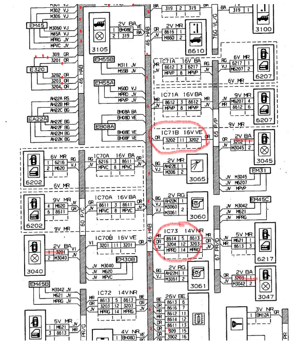

добрый вечер. проблема такая. не горит подсветка в дверях. на бортовом компьютере и на панели индикаторы при открытии дверей загораются. пежо 406 2.2 hdi 2000 г. спасибо
11 часов назад, Александр Сморгонь сказал:
На БСИ есть 26 пиновый голубой разъем, 15 пин, 309 провод. Если на нем будет напряжение, проверяй его по пути (похоже идет через разъем под подставкой левой ноги) к двери. А вообще, слева вверху под кнопкой сервисбокс расположены схемы. Можешь и сам глянуть.
В 15.04.2017 в 23:48, Александр Сморгонь сказал:
Всем добрый вечер! Машина (406, 2,0 HDi, 2001 г.) куплена недавно. Вопрос аналогичный. Плафоны на месте, лампочки, проводка тоже. Вроде 22-й предохранитель (сам пока не смотрел, так как все остальное освещение работает). Читал, что вроде нужно активировать с помощью Lexia. Так ли это?
Я так не думаю. У БСИ есть синий 26пиновый разъем, от его 15-го пина отходит 309 провод серого цвета. Если на этом пине при собраной схеме и открытой двери будет 12В, придется искать его повреждение. Похоже он идет к разъему который находится под пластмассовой накладкой для левой ноги водителя, место где частенько нарушается соединение по разным причинам. Вот схема раскладки проводов и разъемы. Для наглядности и понимания часть трассы отмечена красным. Остальное сами.58fe66923cce5_1.thumb.png.5183763836989558f78c508787f6f660.png
