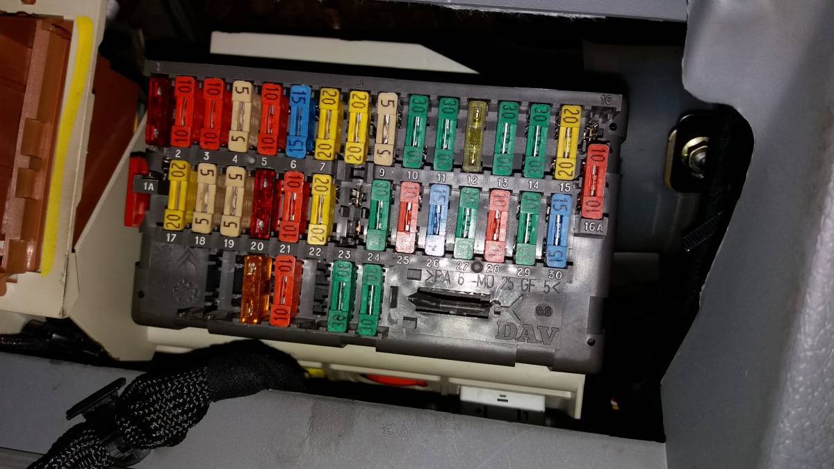

Sasha7 Опубликовано 2 июля, 2017 Жалоба Поделиться Опубликовано 2 июля, 2017 Включил зажигание и начал доноситься треск, начал заводить, а машина не заводится. Стартер вращает, но не схватывает, треск из коробки с предохранителями, Повынимал все предохранители, зачистил, следов окислов не было, ( пробовал так, достать один предохранитель и включить зажигание и треск пропадал). Если откинуть один из проводов идущих к коробке с предохранителями, то треск пропадает. Может реле какое перегорело? Все контакты и предохранители целые,,,с буксира заводится,с ключа не хочет. Аккумулятор новый, клемы тоже. Выскакивает ошибка; ключ в квадрате на приборной панели. Peugeot 406 1.8 v16 2002 Ссылка на комментарий Поделиться на другие сайты Поделиться
патроль Опубликовано 2 июля, 2017 Жалоба Поделиться Опубликовано 2 июля, 2017 Из какой коробки с предохранителями исходит треск? Той что под капотом или в салоне? Что такое BSI знаешь? Может из него? Ссылка на комментарий Поделиться на другие сайты Поделиться

Александр101 Опубликовано 30 июля, 2017 Жалоба Поделиться Опубликовано 30 июля, 2017 Подскажите пожалуйста почему перегорает предохранитель на фонари заднего хода сразу же при включении задней передачи? Ссылка на комментарий Поделиться на другие сайты Поделиться
патроль Опубликовано 30 июля, 2017 Жалоба Поделиться Опубликовано 30 июля, 2017 Потому что, только при включении задней передачи, через него протекает ток. Проверяй фонари и проводку на наличие короткого замыкания. Если есть фаркоп начни с его розетки. Ссылка на комментарий Поделиться на другие сайты Поделиться
