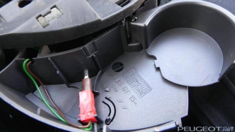

Шпунтик Опубликовано 4 марта, 2013 Жалоба Поделиться Опубликовано 4 марта, 2013 Как заменить лампу в подсветке пепельницы и прикуривателе? Лампы кто менял?? Ссылка на комментарий Поделиться на другие сайты Поделиться
bossyak Опубликовано 4 марта, 2013 Жалоба Поделиться Опубликовано 4 марта, 2013 Как заменить лампу в подсветке пепельницы и прикуривателе? Лампы кто менял?? насколько я помню,там ничего сложного...начнёшь-логически поймёшь ,что крутить...НО вроде консоль центр-низ разбирать надо Ссылка на комментарий Поделиться на другие сайты Поделиться
Шпунтик Опубликовано 4 марта, 2013 Жалоба Поделиться Опубликовано 4 марта, 2013 (изменено) Как заменить лампу в подсветке пепельницы и прикуривателе? Лампы кто менял?? насколько я помню,там ничего сложного...начнёшь-логически поймёшь ,что крутить...НО вроде консоль центр-низ разбирать надо Можно поподробнее как до нее добраться Изменено 4 марта, 2013 пользователем Шпунтик Ссылка на комментарий Поделиться на другие сайты Поделиться
bossyak Опубликовано 4 марта, 2013 Жалоба Поделиться Опубликовано 4 марта, 2013 судя по фото,ты же уже добрался?помню потаённые винты под декоративными накладками Ссылка на комментарий Поделиться на другие сайты Поделиться
Шпунтик Опубликовано 4 марта, 2013 Жалоба Поделиться Опубликовано 4 марта, 2013 (изменено) судя по фото,ты же уже добрался?помню потаённые винты под декоративными накладкамиФото не мое, поэтому и спрашиваю Да и там где его скопировал информации ноль Изменено 4 марта, 2013 пользователем Шпунтик Ссылка на комментарий Поделиться на другие сайты Поделиться
bossyak Опубликовано 4 марта, 2013 Жалоба Поделиться Опубликовано 4 марта, 2013 начало разбора точно под центральными дефлекторами-горизонтальная декорнакладка!снимай её аккуратно и пошёл вниз разбирать... Ссылка на комментарий Поделиться на другие сайты Поделиться
Шпунтик Опубликовано 4 марта, 2013 Жалоба Поделиться Опубликовано 4 марта, 2013 начало разбора точно под центральными дефлекторами-горизонтальная декорнакладка!снимай её аккуратно и пошёл вниз разбирать...Спасибо, буду пробывать Ссылка на комментарий Поделиться на другие сайты Поделиться
