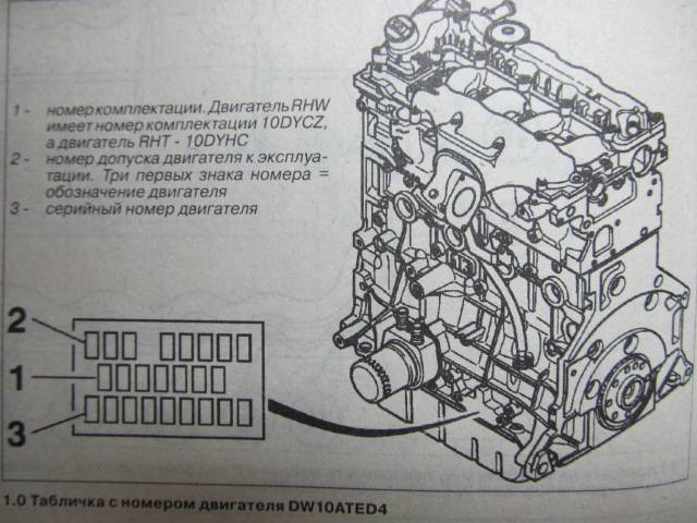

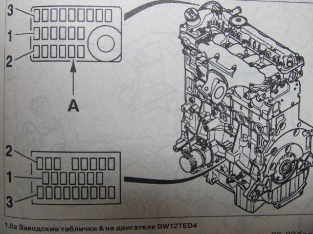

Vlad_407 Опубликовано 6 апреля, 2013 Жалоба Поделиться Опубликовано 6 апреля, 2013 Кто знает в чем визуальные отличия 2,0 и 2,2 HDi и есть ли они вообще?а то все терзают смутные сомнения.проскочила как то мысль,что вместо заявленных 2,0 Hdi стоит 2,2 Если брать по расходу топлива-примерно 10 город ,6-трасса (90 км/ч)У машины похоже очень темное прошлое... Ссылка на комментарий Поделиться на другие сайты Поделиться
Гость Camilla Опубликовано 7 апреля, 2013 Жалоба Поделиться Опубликовано 7 апреля, 2013 Насколько знаю, визуально они не отличаются. А проверить можно по VIN-коду, если есть сомнения. Ссылка на комментарий Поделиться на другие сайты Поделиться
bossyak Опубликовано 7 апреля, 2013 Жалоба Поделиться Опубликовано 7 апреля, 2013 Кто знает в чем визуальные отличия 2,0 и 2,2 HDi и есть ли они вообще?а то все терзают смутные сомнения.проскочила как то мысль,что вместо заявленных 2,0 Hdi стоит 2,2 Если брать по расходу топлива-примерно 10 город ,6-трасса (90 км/ч)У машины похоже очень темное прошлое... глупо слышать такой вопрос от образованного чела....на форуме есть соответствующие ветки по запросу ВИН....кинь туда и фсё узнаешь)))) Ссылка на комментарий Поделиться на другие сайты Поделиться
Vlad_407 Опубликовано 7 апреля, 2013 Жалоба Поделиться Опубликовано 7 апреля, 2013 Кто знает в чем визуальные отличия 2,0 и 2,2 HDi и есть ли они вообще?а то все терзают смутные сомнения.проскочила как то мысль,что вместо заявленных 2,0 Hdi стоит 2,2 Если брать по расходу топлива-примерно 10 город ,6-трасса (90 км/ч)У машины похоже очень темное прошлое... глупо слышать такой вопрос от образованного чела....на форуме есть соответствующие ветки по запросу ВИН....кинь туда и фсё узнаешь)))) согласен.не подумал.спасибо Ссылка на комментарий Поделиться на другие сайты Поделиться
aleksin.a.v Опубликовано 7 апреля, 2013 Жалоба Поделиться Опубликовано 7 апреля, 2013 Кто знает в чем визуальные отличия 2,0 и 2,2 HDi и есть ли они вообще?а то все терзают смутные сомнения.проскочила как то мысль,что вместо заявленных 2,0 Hdi стоит 2,2 Если брать по расходу топлива-примерно 10 город ,6-трасса (90 км/ч)У машины похоже очень темное прошлое... Можно отличить и по расположению табличек с номером. Ссылка на комментарий Поделиться на другие сайты Поделиться
Vlad_407 Опубликовано 7 апреля, 2013 Жалоба Поделиться Опубликовано 7 апреля, 2013 (изменено) Кто знает в чем визуальные отличия 2,0 и 2,2 HDi и есть ли они вообще?а то все терзают смутные сомнения.проскочила как то мысль,что вместо заявленных 2,0 Hdi стоит 2,2 Если брать по расходу топлива-примерно 10 город ,6-трасса (90 км/ч)У машины похоже очень темное прошлое... Можно отличить и по расположению табличек с номером. вот за это огромное спасибо ! Изменено 8 апреля, 2013 пользователем Влад Бобруйский Ссылка на комментарий Поделиться на другие сайты Поделиться
geeraff Опубликовано 8 апреля, 2013 Жалоба Поделиться Опубликовано 8 апреля, 2013 масленный щуп в разных местах Ссылка на комментарий Поделиться на другие сайты Поделиться

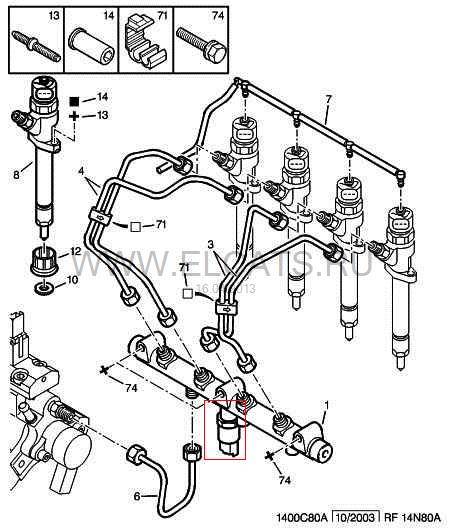

Vlad_407 Опубликовано 16 апреля, 2013 Жалоба Поделиться Опубликовано 16 апреля, 2013 Это датчик высокого давления топлива? Ссылка на комментарий Поделиться на другие сайты Поделиться
Дмитрий_М Опубликовано 17 апреля, 2013 Жалоба Поделиться Опубликовано 17 апреля, 2013 Это датчик высокого давления топлива?Да. Это датчик давления топлива в топливной рейке. Оч редко когда выходит из строя, стоит сотку баксов новый, б/у 10-15, если с него снять разъем, система переходит в аварийный режим, загорается мясорубка, но ехать можно. Ссылка на комментарий Поделиться на другие сайты Поделиться
