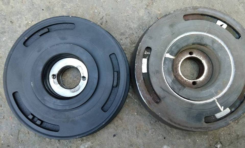

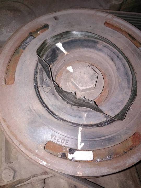

sbw_kharkov Опубликовано 17 июня, 2019 Жалоба Поделиться Опубликовано 17 июня, 2019 (изменено) коллеги, подскажите какой рекомендуемый шкив коленвала стоит покупать? Старый выглядел вот так и развалился (пока еще крутит), на нем надпись 3021А. Сначала был "цокот", цокотело-хлопало около года, но источник звука не могли найти, на тот момент муфта еще была цела. А вчера при поездке на дачу просто "закокотело" очень громко и я увидел, что метки на шкиве сместились. Кстати, записал видео слоу-мошен, на котором видно как он проворачивается. Вот что у нас предлагают к продаже (807й 2004г, 2.2 hdi 128лс), какой стоит брать?https://avtoto.com.ua/dvigatel/krivoshipno-shatunnyi-mehanizm/kolenval-komplektujuschie/na-peugeot/807-e/ swag 62924628 , например, подойдет? Визуально похож. FEBI BILSTEIN 24628 выглядит аналогично и с теми же размерами. Я замерил внешние размеры своего - получилось 152мм наружный диаметр (без учета ободка), толщина 25 мм (того места, на котором 6-клиновый ремень держится, без учета выступа для крепления на валу). Изменено 17 июня, 2019 пользователем sbw_kharkov Ссылка на комментарий Поделиться на другие сайты Поделиться

Димыч. Опубликовано 17 июня, 2019 Жалоба Поделиться Опубликовано 17 июня, 2019 @sbw_kharkov не бери всякое шило. Только PSA. Иобязательно должна работать обгонная муфта на генераторе. Ссылка на комментарий Поделиться на другие сайты Поделиться

sbw_kharkov Опубликовано 19 июня, 2019 Жалоба Поделиться Опубликовано 19 июня, 2019 (изменено) swag 62924628 подошел, 1:1 как старый выглядит. Единственный момент - пришлось чуть подпилить прорезь для штифта. Посмотрим сколько проживет... По пути на СТО шкив развалился совсем - пришлось снять ремень допоборудования и доехать без генератора и гидроусилителя. Интересный опыт И похоже на то, что этот шкив издавал звуки минимум год (10ткм) до момента как развалился совсем: я купил машину год назад с ними, все никак не могли найти источник. Цокающе-хлопающие звуки, меняли ролики, ремень и подшипники на компрессоре кондиционера - не помогало. Сейчас звуков нет и вибрации от мотора на педали меньше стало. Обгонная муфта на валу генератора не работает - подклинила. Что посоветуете взять? Valeo? INA?https://ukrparts.com.ua/category/mufta-generatora/c-243/car/16670/ Или тут, почему-то его "бендикс" называют тутhttps://avtoto.com.ua/elektrooborudovanie/generator-i-sostavljajuschie/na-peugeot/807-e/ И долго ли можно ездить с такой подклинившей, чем грозит? Как её менять - нужно генератор снимать и откручивать её специальным ключем? Изменено 19 июня, 2019 пользователем sbw_kharkov Ссылка на комментарий Поделиться на другие сайты Поделиться
Димыч. Опубликовано 19 июня, 2019 Жалоба Поделиться Опубликовано 19 июня, 2019 Обгонка меняется на месте. Такой шкив с заклинившей обгонкой долго не протянет. Поэтому меняй скорее, иначе повторная замена шкива не за горами. Ссылка на комментарий Поделиться на другие сайты Поделиться
sbw_kharkov Опубликовано 19 июня, 2019 Жалоба Поделиться Опубликовано 19 июня, 2019 14 минут назад, Димыч. сказал: Обгонка меняется на месте. Такой шкив с заклинившей обгонкой долго не протянет. Поэтому меняй скорее, иначе повторная замена шкива не за горами. Спасибо за ответ. Как именно меняется обгонка? Последовательность действий? Потому что те ремонтники, которым я доверяю и которые чинят мое авто, говорят "снимать и везти специалистам", может я их смогу аргументированно переубедить? Ссылка на комментарий Поделиться на другие сайты Поделиться
Димыч. Опубликовано 19 июня, 2019 Жалоба Поделиться Опубликовано 19 июня, 2019 Снимается подкрылок, снимается ремень, снимается крышка обгонки. Дальше вставляется инструмент для съёма обгонок и всё. Ставится новая обгонка, зажимать не сильно. Новый ремень (желательно) и в путь. sbw_kharkov 1 Ссылка на комментарий Поделиться на другие сайты Поделиться
