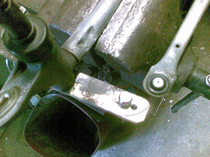

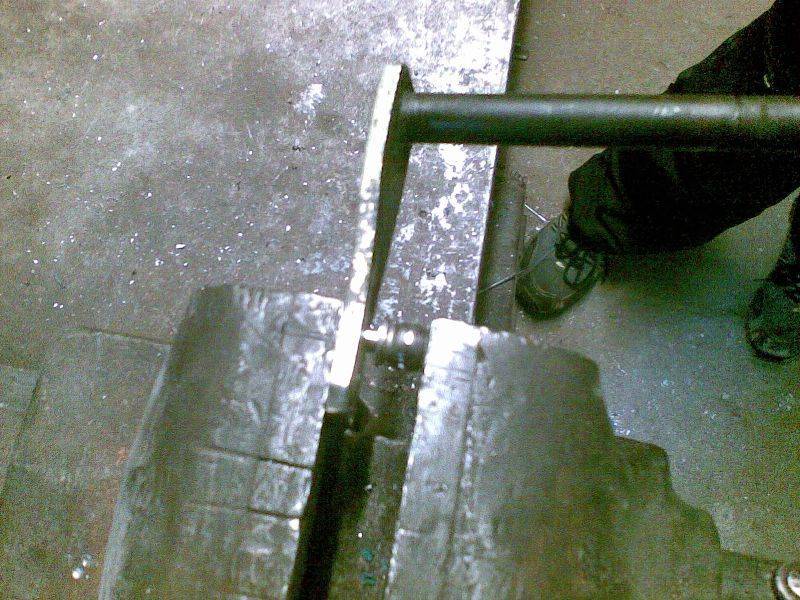

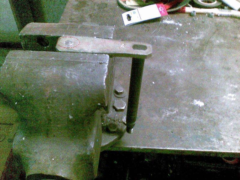

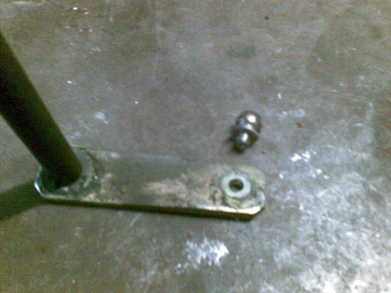

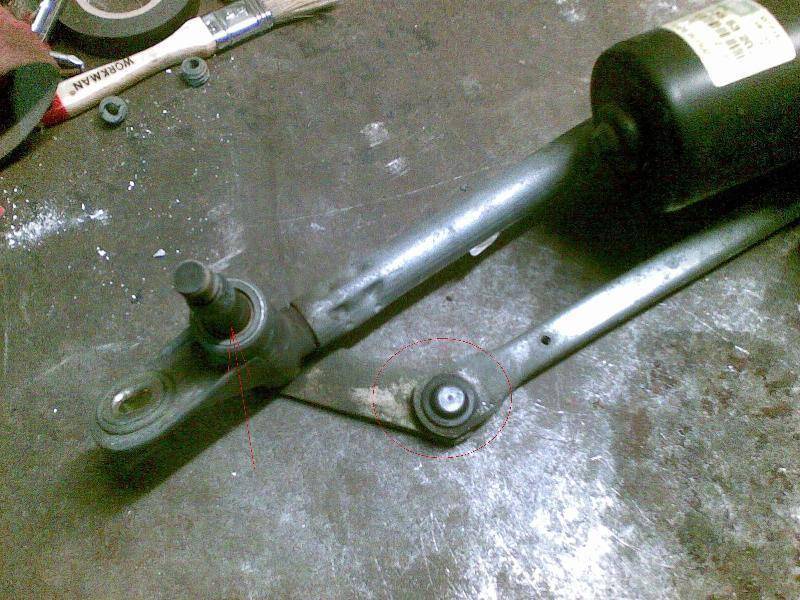

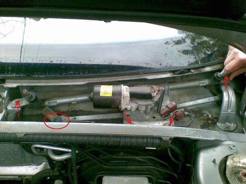

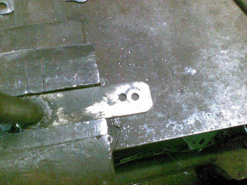

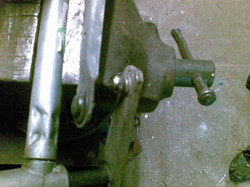

Chicano Опубликовано 14 октября, 2009 Жалоба Поделиться Опубликовано 14 октября, 2009 Если хреново получилось, всегда можно быстро удалить пока никто не заметил))Ждем с нетерпением, уже руки чешутся избавиться от этого треугольника грязного =))) учитывая нынешнюю погоду, сильно раздражает и мешает.Как обещал, выкладываю свой мини-отчет. Сорри за качество фото – под рукой был только телефон. Сразу оговорюсь – идея не моя, подсмотрена на форуме mondeo-club.ru. Тем не менее на своей прошлой машине (Мондео) трапеция была переделана и исправно отработала полтора года до гибели авто (это уже другая история). Учитывая разницу в конструкции вышеназванных машин, переделка делалась «на глаз».Снимаем пластиковое жабо между кромкой капота и лобовым стеклом. Вот она, трапеция. Отворачиваем три гайки и болт (помечены стрелками), размыкаем штеккер. Узел, кот. Мы будем модернизировать, в кружке. Достаем трапецию и кладем на верстак.Отщелкиваем шляпку со шпонки ( я это сделал гаечным ключом) – шляпка в красном кружке. После этого разбираем шарнир, в кот. вращается ось поводка (красн. Стрелка). Для этого снимаем резиновый колпачок (на фото его уже нет), стягиваем аккуратно!! стопорное кольцо и вытаскиваем ось. Там по ходу будет резиновое колечко, несколько пружинных шайб – не перепутать последовательность установки при сборке!!Вот мы видим ось с рычагом. Наша задача выпрессовать из рычага шпонку. Она развальцована с обратной стороны (в красном кружке). Развальцовку мы сняли болгаркой. Легко выбили шпонку из рычага.Теперь нам нужно проделать в рычаге новое отверстие для шпонки. Накернили метку рядом с родным отверстием. В итоге межцентровое расстояние между старым и новым отверстием составило 10 мм. У нас новое отверстие немного ушло в сторону (так было у Форда). Потом уже после сборки мы сошлись во мнении, что отверстия должны быть по одной линии. И межцентровое можно сделать 8 мм, чтобы правый дворник не подходил слишком близко к водительскому.Новое отверстие делаем сверлом 6 мм. чтобы шпонка вошла в него внатяг (диаметр оси шпонки 6,1 мм). С обратной стороны рычага сняли фаску большим сверлом, чтобы впоследствии развальцевать дно шпонки и она держалась мертво.Шпонка хорошо заходит в новое отверстие при помощи тисков.Вот что получилось.Собираем все обратной последовательности. Забыл добавить, раз уж мы влезли в трапецию – смазываем все трущиеся механизмы: шпонка-шляпка, ось шарнира. У меня там все было сухое.Ставим все на место и наслаждаемся результатом. Скептики возразят, мол из-за увеличившегося плеча возрастает нагрузка на мотор и элементы трапеции. Да это так, но думаю на пару лет модифицированный механизм будет работать исправно. Ну не на века же покупаем мы авто! Зато в активе – уменьшен неочищенный сектор стекла (лучше видно высоко висящие светофоры), пропала вечно стекающая вниз сопля. Выражаю благодарность своему другу Олегу, чьи золотые руки помогли мне провести данные работы. Всем удачи! Ссылка на комментарий Поделиться на другие сайты Поделиться

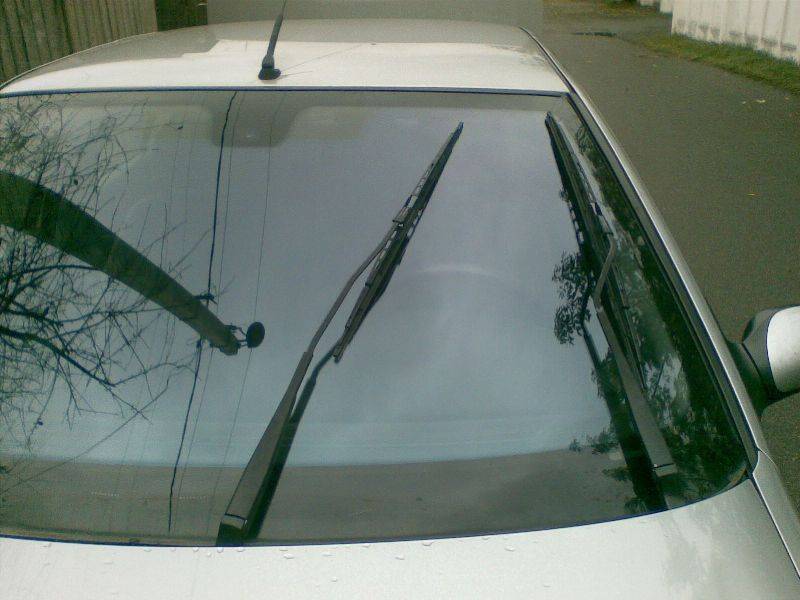

Chicano Опубликовано 14 октября, 2009 Жалоба Поделиться Опубликовано 14 октября, 2009 Теперь вот нуно что-то с поводками решать - хочется, чтобы поднимались, как у всех машин))) Ссылка на комментарий Поделиться на другие сайты Поделиться
Дядя Илья Опубликовано 14 октября, 2009 Жалоба Поделиться Опубликовано 14 октября, 2009 А что такое "поводок"? (Не, ну не знаю я, чЭсна!!!) Ссылка на комментарий Поделиться на другие сайты Поделиться
M-e-d-w-e-d Опубликовано 14 октября, 2009 Жалоба Поделиться Опубликовано 14 октября, 2009 А что такое "поводок"? (Не, ну не знаю я, чЭсна!!!)Поводок - это палка, на которой щётка держится. :)P.s. Не механик и умных слов н знаю Ссылка на комментарий Поделиться на другие сайты Поделиться
Foblas Опубликовано 14 октября, 2009 Жалоба Поделиться Опубликовано 14 октября, 2009 Вопрос тем у кого бескаркасные щетки на 406, водительский поводок щетку в нижнем положении ПОЛНОСТЬЮ к стеклу прижимает? или посередине трохец есть просвет? Ссылка на комментарий Поделиться на другие сайты Поделиться
vovik170 Опубликовано 15 октября, 2009 Жалоба Поделиться Опубликовано 15 октября, 2009 Зачёт по проделанной работе.Отлично расписал--понятно. Сколько по времени модернизация заняла?Кстати слышал, что поводки с ауди(с 1996 и т.д.) 100 подходят, а они вроде как у всех машин откидываются. Вопрос тем у кого бескаркасные щетки на 406, водительский поводок щетку в нижнем положении ПОЛНОСТЬЮ к стеклу прижимает? или посередине трохец есть просвет? хотел прикупить бескаркасные,поставил,попробовал--в нижней части действительно недотерало. Ссылка на комментарий Поделиться на другие сайты Поделиться
Toretto Опубликовано 15 октября, 2009 Жалоба Поделиться Опубликовано 15 октября, 2009 Теперь вот нуно что-то с поводками решать - хочется, чтобы поднимались, как у всех машин)))я думаю и этот вопрос ты решишь... :blink: респект...однако Ссылка на комментарий Поделиться на другие сайты Поделиться
