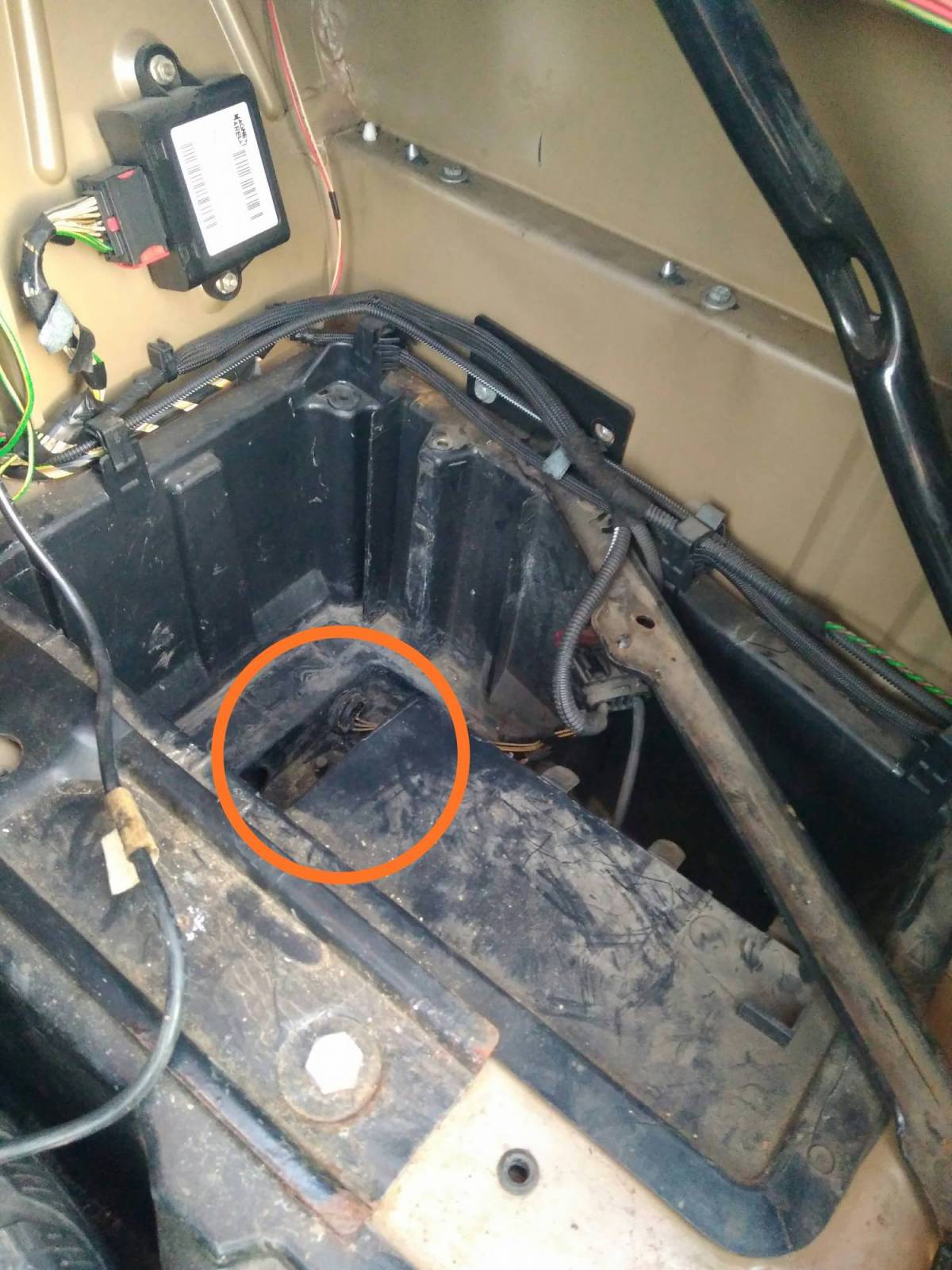

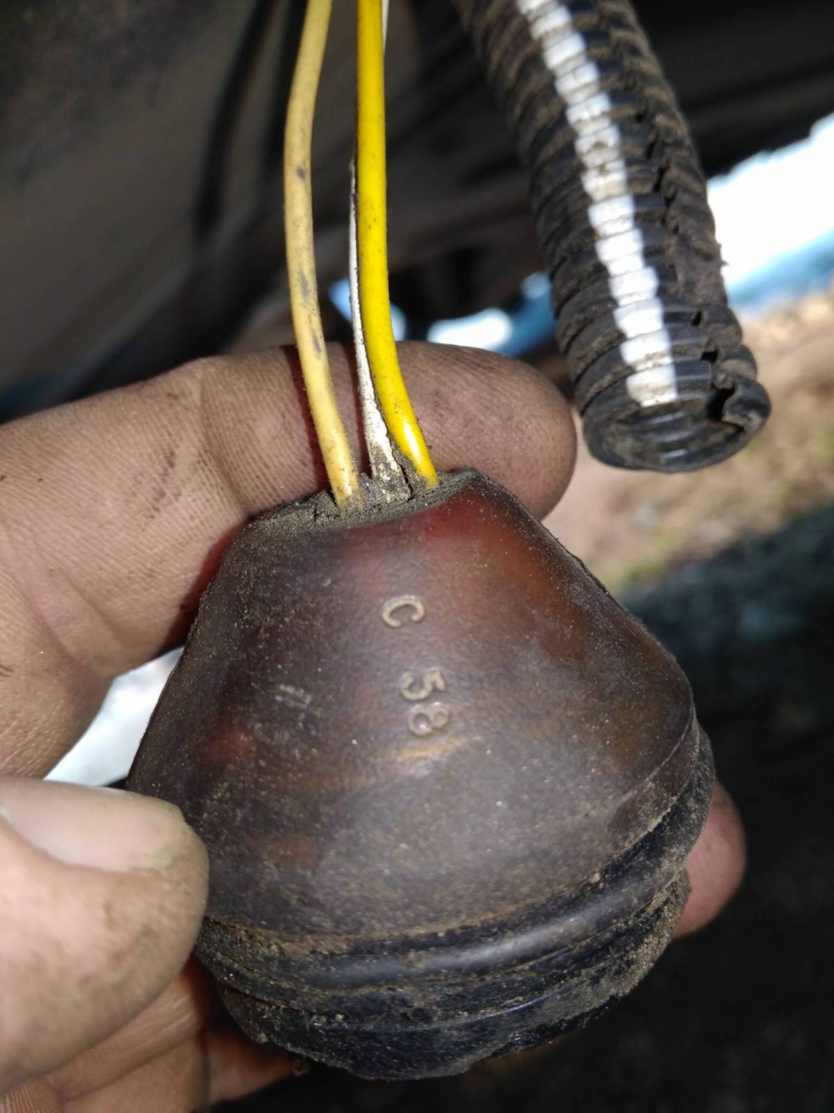

спасибо. просто они сгнили, и ошибка абс горит, а вторая фишка за что отвечает? там просто разьем(фишка), на фото его не видно(отверстие)
Изменено пользователем andrei607
Подскажите как правильно подключить провода к этой фишке( 3 провода: 0933;0933;0943), и второй вопрос, за что она отвечает? Фото где она стоит выше, кружком обведена.

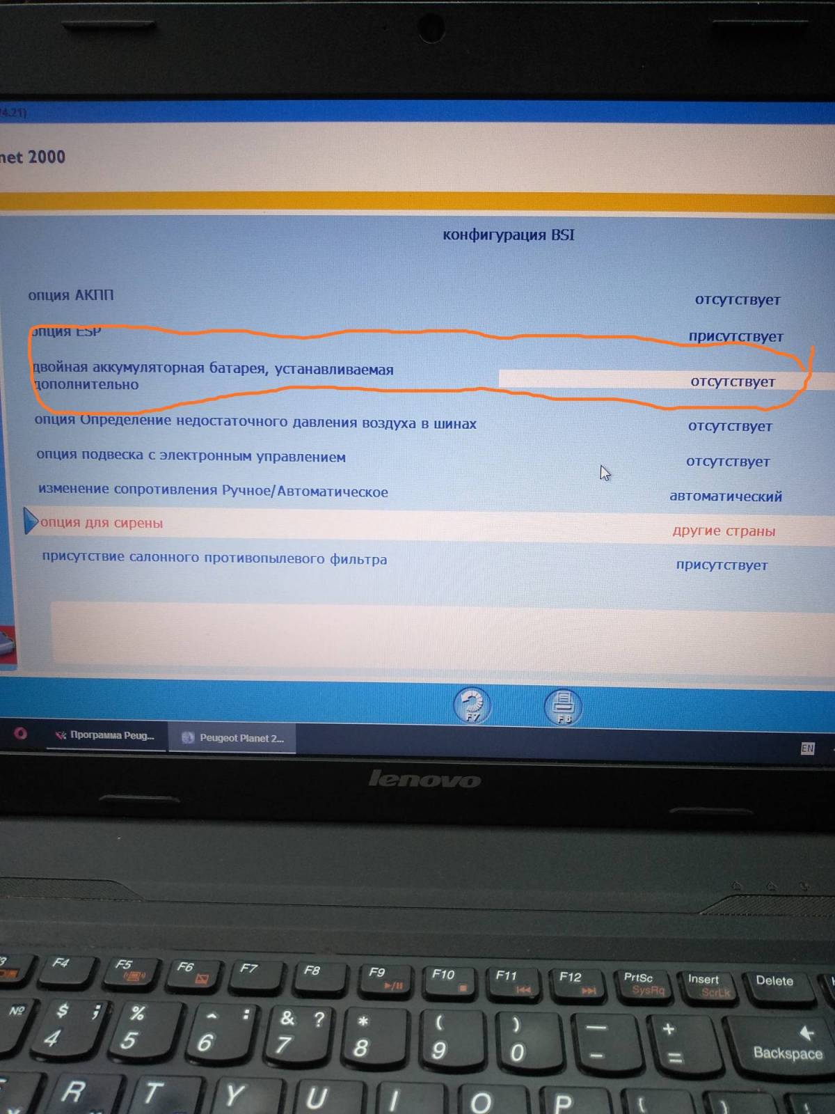

подключил рр2000  посмотреть одно,но как всегда в пыжыках найдётся что то ,о чём не подозревал .
обнаружил,что при заведённом авто батарея РР показывает напряжении аккума 14,35в .. а при включённом зажигании но не заведённом авто показывает 9,5в  .   На данный момент снят БК Экранчик ,езжу пока без него и эти показания без него .  Это может иметь связь с напряжением 9,5в ?  а то как то маловато (Screenshot-9.thumb.jpg.d86da35ee645b425c3cbb0d7d5e57c68.jpg
