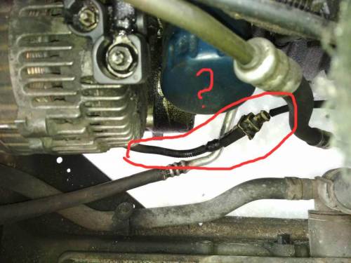

патроль Опубликовано 2 марта, 2018 Жалоба Поделиться Опубликовано 2 марта, 2018 Фигня какая-то. У тебя какой двигатель? Я думал бензин? У тебя не разъем а маленькая клемма. Короче, подтверди год выпуска и двигатель. Надо схему глянуть. Ссылка на комментарий Поделиться на другие сайты Поделиться
malush-156 Опубликовано 2 марта, 2018 Жалоба Поделиться Опубликовано 2 марта, 2018 1 минуту назад, патроль сказал: Фигня какая-то. У тебя какой двигатель? Я думал бензин? У тебя не разъем а маленькая клемма. Короче, подтверди год выпуска и двигатель. Надо схему глянуть. 2000 год. 2.2hdi автомат VF39D4HXE92022077 Ссылка на комментарий Поделиться на другие сайты Поделиться
Димыч. Опубликовано 2 марта, 2018 Жалоба Поделиться Опубликовано 2 марта, 2018 @malush-156 то, что ты показал, это фишка на муфту компрессора. И если не хочешь попытаться что-то понять, зачем тогда лезешь? Напряжения на тестере я так и не увидел. malush-156 1 Ссылка на комментарий Поделиться на другие сайты Поделиться
патроль Опубликовано 2 марта, 2018 Жалоба Поделиться Опубликовано 2 марта, 2018 Схема простая. Тонкий вывод идет на БСИ. Наверно только электрик на месте сможет тебе помочь. Потому что нужно еще знать схему возбуждения твоего генератора. Будешь делать измерения, проверь одинаково ли напряжение на тонкой и толстой клеммах генератора относительно массы или минуса аккумулятора. Но это так, ради интереса. Где-то у меня была метода определения неисправности, поищу, но не зная схемы возбуждения она не поможет. malush-156 1 Ссылка на комментарий Поделиться на другие сайты Поделиться

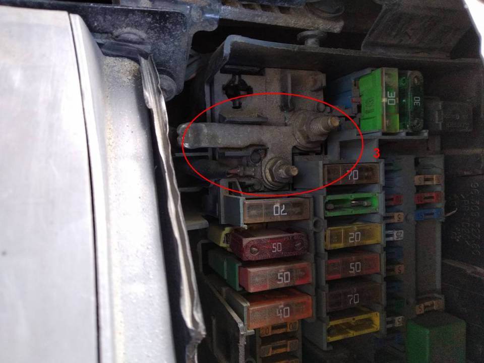

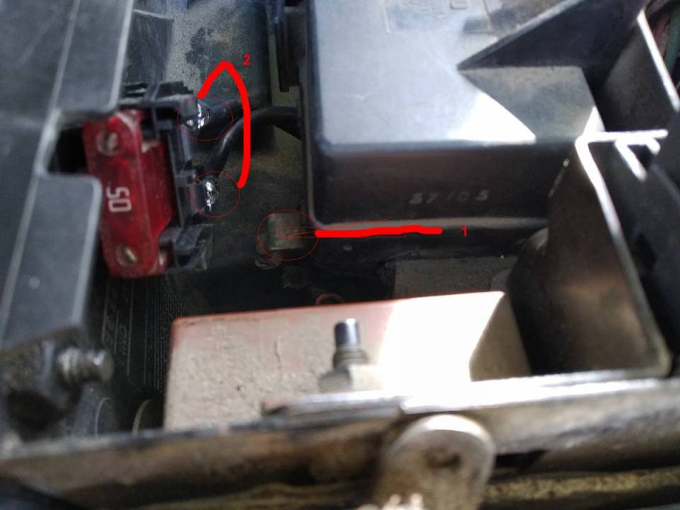

malush-156 Опубликовано 27 марта, 2018 Жалоба Поделиться Опубликовано 27 марта, 2018 Стыдно признаваться, но надо написать) Закончилась моя эпопея с генератором. Виной всему оказался плохой контакт на массе в 2-х местах(один на коробке и второй на клемме, хотя визуально она была очень даже в хорошем состоянии без ржавчины и окисления). Заменили клемму, болт, которым минусовой провод к коробке прикручивался и вуаля - 14.2 на зарядке. Ссылка на комментарий Поделиться на другие сайты Поделиться
