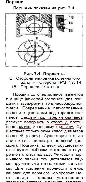

rockfellers Опубликовано 20 января, 2016 Жалоба Поделиться Опубликовано 20 января, 2016 В 20.01.2016 в 06:01, need_4_speed сказал: В 20.01.2016 в 01:31, rockfellers сказал: Как то до сих пор не заморачивался как мой двигатель правильно называется. RHS, он же DW10ATED, он же 2,0 hdi. Самую полную информацию дают первые буквы, в них кроется модель двигателя (DW10ATED) и в каком исполнении он идёт (с FAP фильтром). Сегодня нашо вот эту страничку. Указано что цековки под клапана есть.На сколько правда http://ru.scribd.com/doc/176399220/2-0-Hdi-Psa-Dw10ated Ссылка на комментарий Поделиться на другие сайты Поделиться
Димыч. Опубликовано 20 января, 2016 Жалоба Поделиться Опубликовано 20 января, 2016 А что тебе эти выемки в клапанах? Они же не для предотвращения встречи сделаны. Ссылка на комментарий Поделиться на другие сайты Поделиться

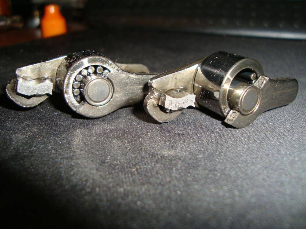

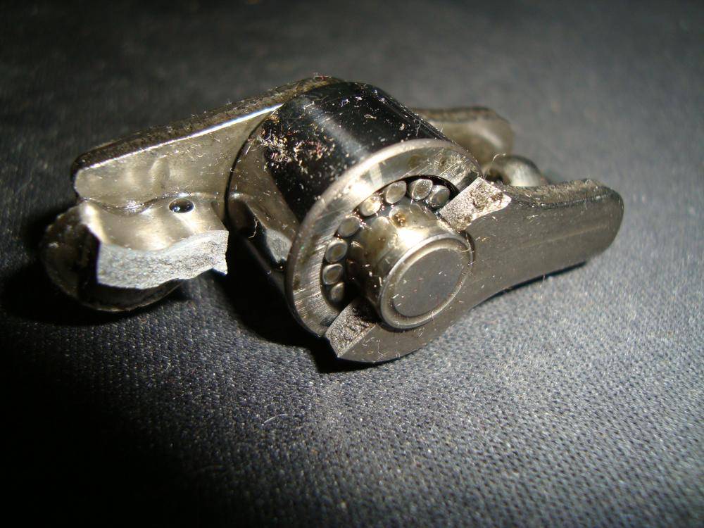

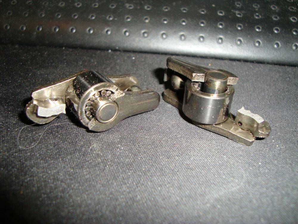

rockfellers Опубликовано 9 февраля, 2016 Жалоба Поделиться Опубликовано 9 февраля, 2016 Ну вот установилась обычная февральская погода в Бресте (+9), и пришло время заняться здоровьем Жорика. Цепляю его на буксир, и вперед, в заботливые руки автослесаря. Оставляю его там, и маюсь дома в ожидании вердикта. На следующий день я опять в сервисе. Неисправность найдена. Обломало все восемь толкателей клапанов (рокеров). Поломка найдена, но причина по которой она произошла не понятна и слесарям. Ремень абсолютно цел и натянут и ни чего посторонего под него не попадало. Просто перескачил на несколько зубьев. Помпа и натяжитель тоже в норме( как я раньше писал все прошло около пяти тысяч). ЗАГАДКА. Ну да ладно. Хоть ремень и в отличном состоянии и не имеет ни каких видимых повреждений слесаря настойчего рекомендуют его замену. Да будет так. Нужно еще снять поддон и почистить его от осколков толкателей . Остается поиск запчастей. А вот это интересно . Очень большая разбежка в цене толкателей. Сорок предложений от разных производителей, http://www.a-a.by/search.html?article=955154&sort___search_results_by=final_price&term=0&smode=A, и цена от 8$ и до 48$ за штуку. Плюс ремень, масло, фильтр и работа. И хоть слесаря уверяют что раз рокера обломало при заводке машины а не на ходу клапана должны быть целы. Визуально они в порядке, но голову не снимали. Будем надеяться. Ссылка на комментарий Поделиться на другие сайты Поделиться
Модератор Citrin Опубликовано 9 февраля, 2016 Модератор Жалоба Поделиться Опубликовано 9 февраля, 2016 НАКОСЯЧИЛ Я С ПЕРЕНОСОМ И ОБЪЕДИНЕНИЕМ ТЕМ Ниже-кусок который удалось сохранить_)) Отгадка: вода и минусовая температура. В 09.02.2016 в 04:17, Citrin сказал: Отгадка: вода и минусовая температура. Эта версия высказаная мной в сервисе была отброшена ихними мастерами .Мастера такие значит. В 09.02.2016 в 04:34, Citrin сказал: Мастера такие значит. Какие есть. Там еще спор идет между ними . Нужно ли чистить поддон от осколков и о необходимости замены ремня , даже если он абсолютно не поврежден.Ремень-менять. Снимать поддон не вижу смысла. В 09.02.2016 в 04:45, Citrin сказал: Ремень-менять. Снимать поддон не вижу смысла. Я такого же мнения.Рокера на экзисте фирмы Dello 300903064 по цене 137400 шт. Все детали можно заказать в инт-магазине. Не обязательно в экзисте, есть дешевле. Ссылка на комментарий Поделиться на другие сайты Поделиться
