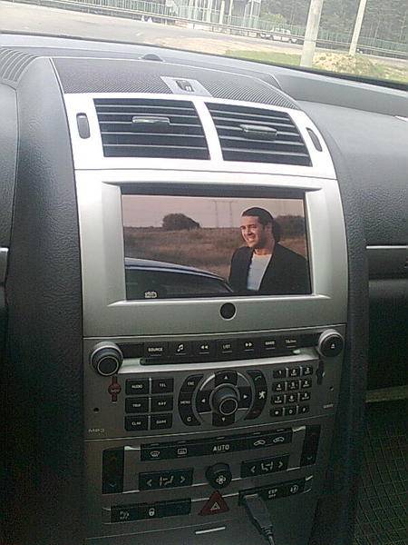

ну 2 листа это вместе с камерой,без камеры дешевле будет.
Только что ему позвонил,он сказал.что видео можно будет смотреть при любой скорости,он снимает монитор,что-то там подпаивает и выводит в любое удобное для вас место маленькую кнопочку,если надо нажимаете и смотрите видео,не надо опять нажали и пользуетесь монитором в штатном режиме,как-то так,если админы не против то могу выложить его телефон

без установки камеры 90 у.е. у него самого система РТ3 разблокирована, говорит проблем нет
Изменено пользователем prid

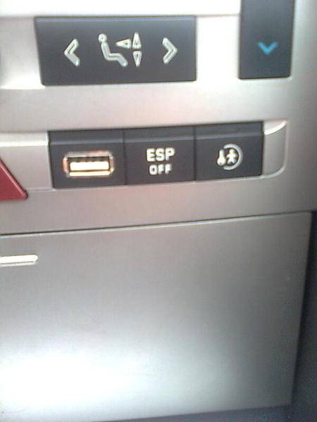

после активации RT4 и установки тюнера вообще красота, хочь телик -хочь с флешки
А на RT3 такое возможно. Что за тюнер и куда устанавливаеться?
