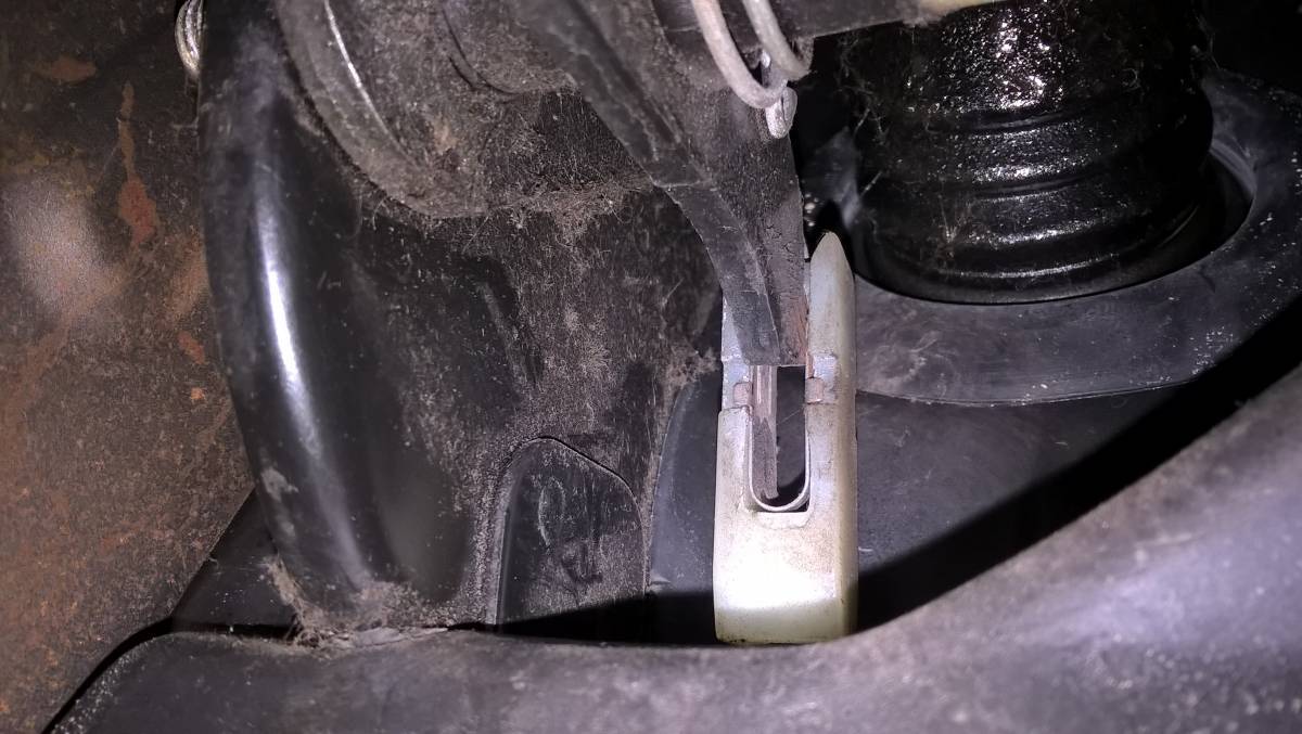

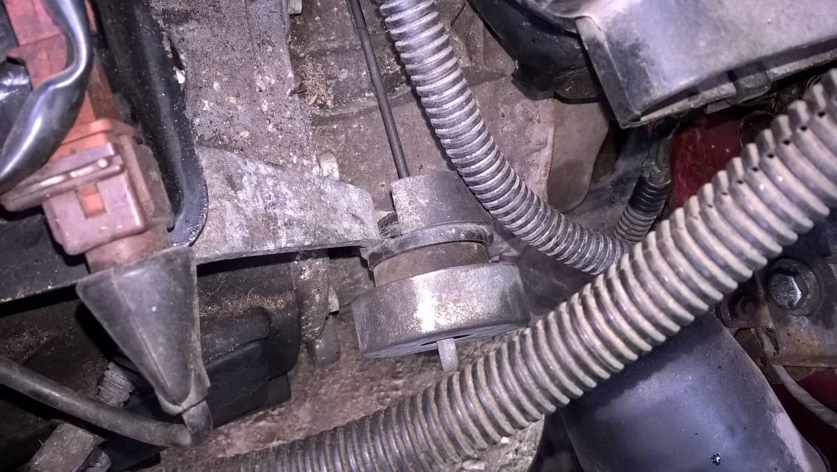

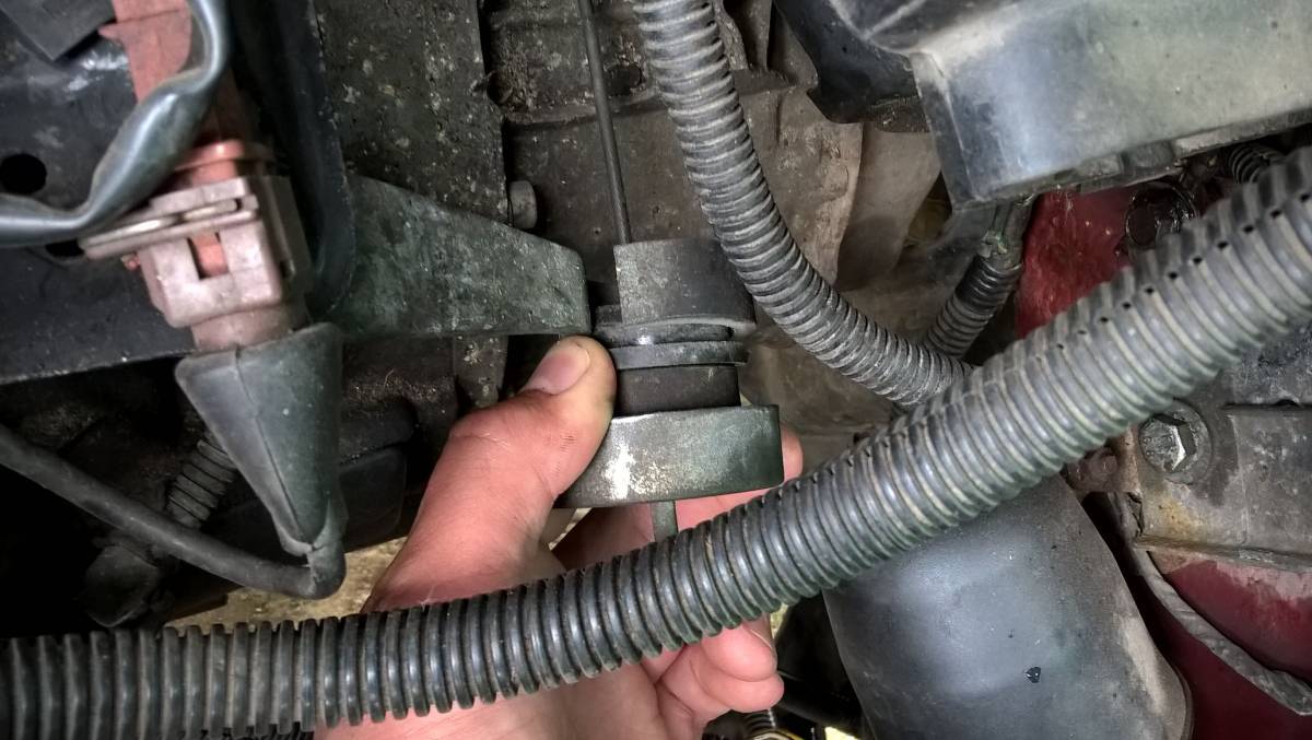

arturchik Опубликовано 27 августа, 2017 Жалоба Поделиться Опубликовано 27 августа, 2017 (изменено) Я сделал несколько фотографий. Непосредственно у самой педали, на вилке у КПП, и у того места, где трос непосредственно упирается, чтобы было как тянуть, собственно говоря) И теперь беда бедовая.... Снял трос под капотом - пробую поставить - он не становится, в смысле короткий получается, не достает до вилки. Кое как натянул, и теперь получается, что сцепление наполовину выжато как бы. Раньше свободно было даже, а теперь - как будто выжато. Даже и не знаю, как и объяснить то, что случилось. Изменено 27 августа, 2017 пользователем arturchik Ссылка на комментарий Поделиться на другие сайты Поделиться
Модератор Daiver Опубликовано 27 августа, 2017 Модератор Жалоба Поделиться Опубликовано 27 августа, 2017 Это проблема с автоматом троса сцепления. Он под резиновым кожухом на тросе, ближе к моторному щиту. Снимайте кожух (достаточно отодвинуть) и руками пробуйте отпустить автомат. Ссылка на комментарий Поделиться на другие сайты Поделиться
arturchik Опубликовано 27 августа, 2017 Жалоба Поделиться Опубликовано 27 августа, 2017 1 час назад, Daiver сказал: Это проблема с автоматом троса сцепления. Он под резиновым кожухом на тросе, ближе к моторному щиту. Снимайте кожух (достаточно отодвинуть) и руками пробуйте отпустить автомат. Я уже снимал сам тросс, и даже пробовал разобрать его. Собственно, мне это удалось, даже собрал, поставил - на этот раз длины хватило, только вот трос начал проскакивать.... уже где-то внутри) Повторил операцию - в итоге вернулся в тому, с чего все и началось - опять укоротился, и не могу натянуть. Ссылка на комментарий Поделиться на другие сайты Поделиться

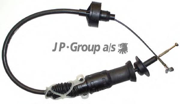

arturchik Опубликовано 27 августа, 2017 Жалоба Поделиться Опубликовано 27 августа, 2017 (изменено) Судя по просмотренным видео, на тросе должен стоять еще фиксатор какой-то, у меня его нет, вот как на картинке белые хомутики. Я так понимаю, они временно, для установки троса, чтобы его установить? Может купить новый трос, да и все дела? Или может уже купить сразу такой, чтобы со шпилькой на конце, и можно было гайкой подтягивать? Читал тут где-то, что якобы такие тросы почему-то нельзя использовать там, где стоят автоматические. Что скажете, господа пыжеводы? Изменено 27 августа, 2017 пользователем arturchik Ссылка на комментарий Поделиться на другие сайты Поделиться
Модератор Daiver Опубликовано 28 августа, 2017 Модератор Жалоба Поделиться Опубликовано 28 августа, 2017 Со шпилькой можно использовать, но нужно будет периодически подкручивать. Ну или купить новый, с доводчиком, если свой уже квакнулся. Ссылка на комментарий Поделиться на другие сайты Поделиться
