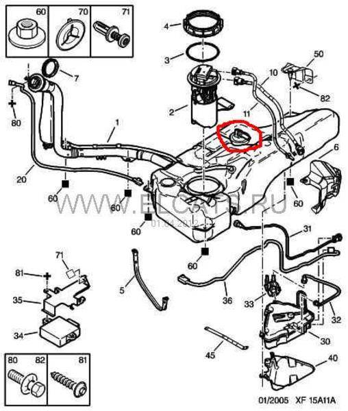

Нашел откуда текла солярка. На баке сверху имеется какая-то желтая пробка с выводом под трубку. Трубки там не оказалось и топливо благополучно текло через отверстие. Поставил трубку, вывел ее в район задней балки и заглушил болтом (временно). Объясните, что это за желтая пробка. На схеме примерно указал место, где она находится.
post-10163-0-28926800-1333206833_thumb.j
либо бак не твой(от 110 сильной с фапом), либо самопал
Точно. Бак от 110-сильного с фапом.
