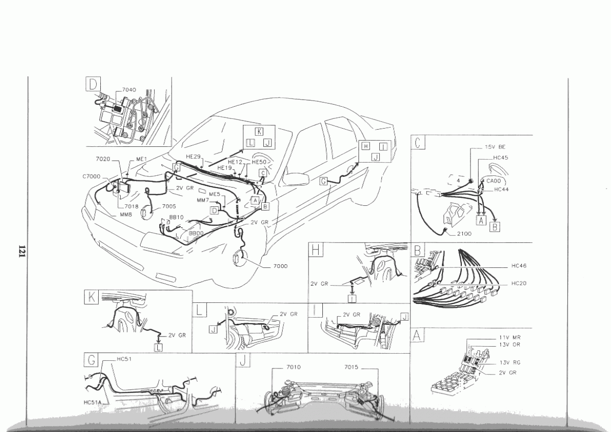

Blackraven Опубликовано 30 августа, 2015 Жалоба Поделиться Опубликовано 30 августа, 2015 Подскажите где в 2,5 TD находиться болк управления АБС. Судя по картинке(блок под номером 7020) должен быть в коробочке с пассажирской стороны, но там только блок управления двигателем и небольшое реле. Ссылка на комментарий Поделиться на другие сайты Поделиться

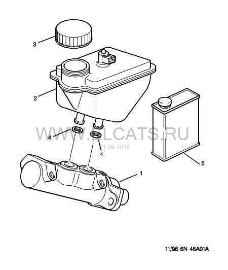

патроль Опубликовано 30 августа, 2015 Жалоба Поделиться Опубликовано 30 августа, 2015 Главный тормозной цилиндр нашел? От него трубки идут сначала к АБС. Если идут к суппортам колес, задние через регулятор туда же, тогда какой АБС? Я так у Мазды премаси искал и не нашел. Но путь поиска такой; после главного тормозного идет АБС и далее... Ссылка на комментарий Поделиться на другие сайты Поделиться
Blackraven Опубликовано 31 августа, 2015 Жалоба Поделиться Опубликовано 31 августа, 2015 Имею ввиду электронный блок Ссылка на комментарий Поделиться на другие сайты Поделиться
Димыч. Опубликовано 31 августа, 2015 Жалоба Поделиться Опубликовано 31 августа, 2015 Под номером 3, сбоку главного тормозного, со стороны двигателя. Ссылка на комментарий Поделиться на другие сайты Поделиться
Blackraven Опубликовано 21 сентября, 2015 Жалоба Поделиться Опубликовано 21 сентября, 2015 Под номером 3, сбоку главного тормозного, со стороны двигателя. Под номером 3, сбоку главного тормозного, со стороны двигателя. У меня бендикс и сбоку и рядом ничего похожего на блок управления нету. Ссылка на комментарий Поделиться на другие сайты Поделиться
