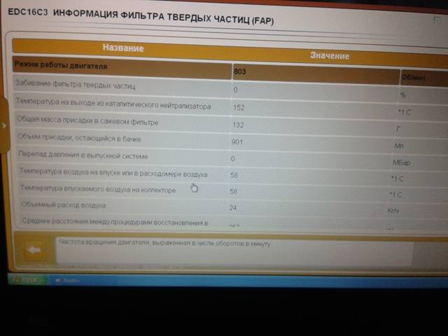

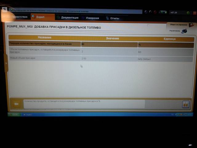

vturin Опубликовано 3 ноября, 2013 Жалоба Поделиться Опубликовано 3 ноября, 2013 (изменено) Не понимаю почему DiagBox пишет во втором фото - впрыск присадки невозможен! Тест ошибок не выявляет, при тесте из под "калькулятора подачи присадки" на слузх - моторчик в бачке жужжит и присадка поступает (визуально)! 308SW 1.6HDI FAP 2009г. Изменено 3 ноября, 2013 пользователем vturin Ссылка на комментарий Поделиться на другие сайты Поделиться
auto-doctor.by Опубликовано 3 ноября, 2013 Жалоба Поделиться Опубликовано 3 ноября, 2013 Не понимаю почему DiagBox пишет во втором фото - впрыск присадки невозможен! Тест ошибок не выявляет, при тесте из под "калькулятора подачи присадки" на слузх - моторчик в бачке жужжит и присадка поступает (визуально)! 308SW 1.6HDI FAP 2009г. Потому-что вам нужно менять сажевый фильтр/удалять. А теперь почему Общая масса присадки в сажевом фильтре 132гр. Простым языком для машины это значит сажевый отрабатал свой срок и требует замены- простое решение проблемы телекодировка замена сажевого фильтра НО. Мое мнение сажевый у Вас уже конкретно забит т.к. перепад на холостом 16мбар, а среднее расстояние между прожигами 205км. Если перепад более 80мбар на 3500об/мин то либо удаление либо замена, не убивайте и так слабую турбу и движок Ссылка на комментарий Поделиться на другие сайты Поделиться

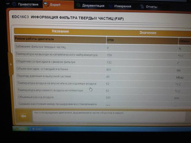

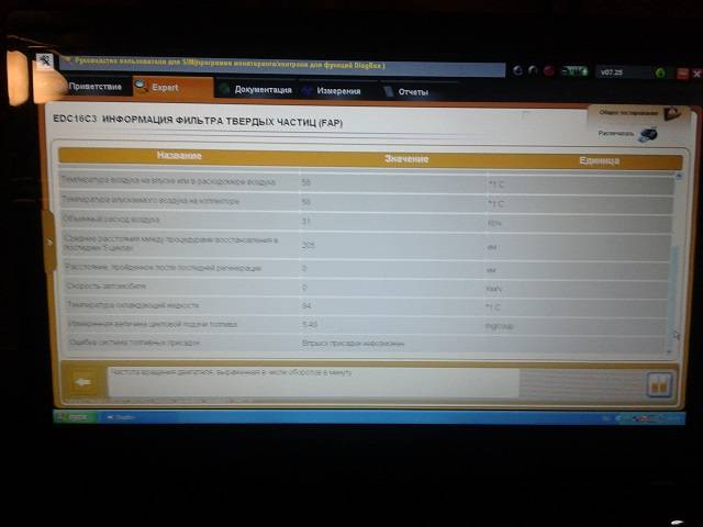

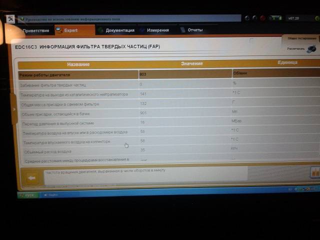

vturin Опубликовано 4 ноября, 2013 Жалоба Поделиться Опубликовано 4 ноября, 2013 Сегодня провел через DiagBox "функция генерации фильтра тв.частиц" - операция страшная..... движок крутит на 4000об/мин в течении 7минут...... воняет как будто вот вот загорится....я даже немного перемохал, но все прошло нормально..... и вот результаты: Остался вопрос: "как убрать эти граммы присадки в сажевике" и "почему через калькулятор движка показывает один объем присадки, а через калькулятор присадок - совершенно другой"??? Пробовал провести операцию "техобслуживание"-"замена сажевого фильтра", думал эти граммы в фильтре обнуляться, а н нет((((( Ссылка на комментарий Поделиться на другие сайты Поделиться
