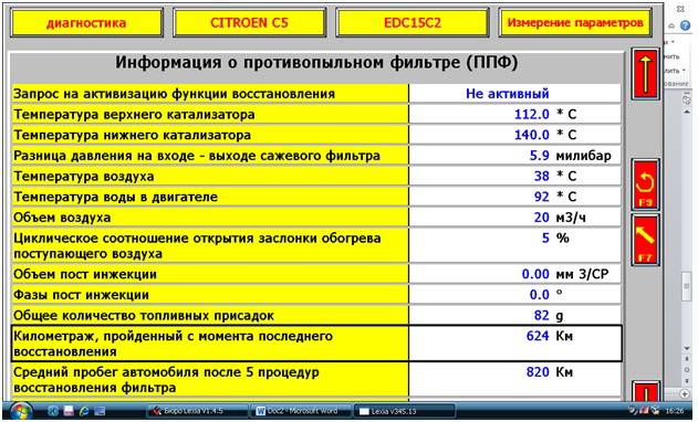

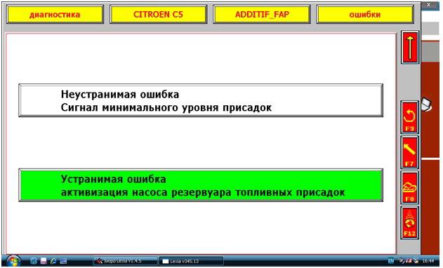

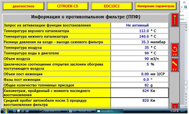

Yraz Опубликовано 26 августа, 2013 Жалоба Поделиться Опубликовано 26 августа, 2013 (изменено) Народ, нужна консультация по фапу, вот фото с диагностики при 2000об/минВторое на хх.Что можно сказать про состояние ФАПа? Предыдущий хозяин сказал что его удалил, но через 80000км нужно будет его перепрограммировать. Вопрос, как он его удалил?Есть еще и ошибки на фото нижеДа авто С5 2,2HDI АКПП Изменено 26 августа, 2013 пользователем Yraz Ссылка на комментарий Поделиться на другие сайты Поделиться

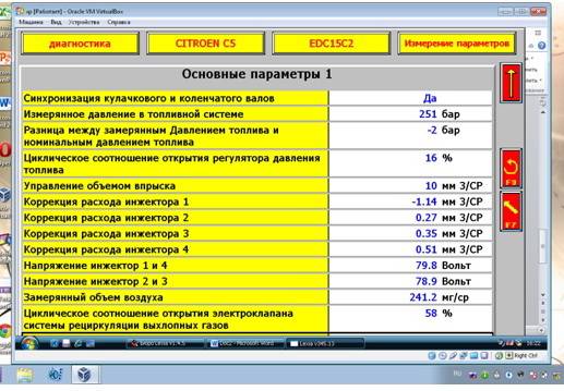

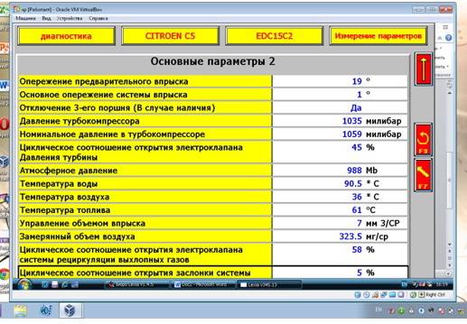

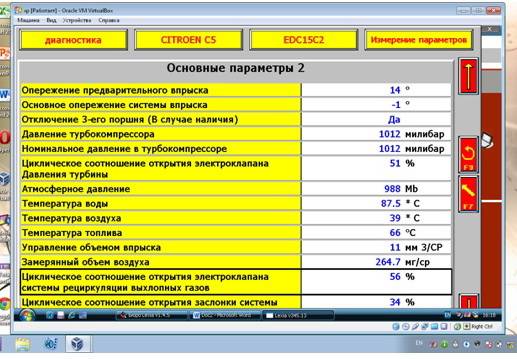

Yraz Опубликовано 26 августа, 2013 Жалоба Поделиться Опубликовано 26 августа, 2013 Вот еще фото по основным параметрам на хх и 1500-2000об/мин. Что необычного здесь можно увидеть? Ссылка на комментарий Поделиться на другие сайты Поделиться
alex162 Опубликовано 26 августа, 2013 Жалоба Поделиться Опубликовано 26 августа, 2013 Вот еще фото по основным параметрам на хх и 1500-2000об/мин. Что необычного здесь можно увидеть?Удалил не програмно а обманкой...при программном удалении ничего перепрограмировать не надо и ошибок нет. Ссылка на комментарий Поделиться на другие сайты Поделиться
