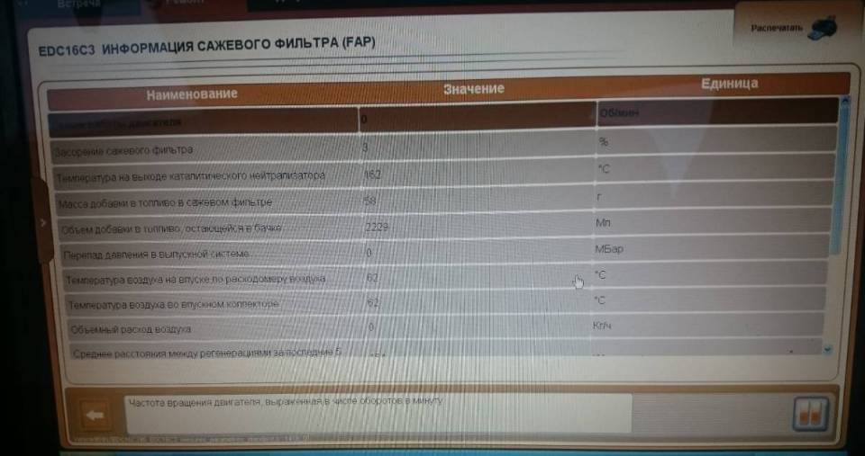

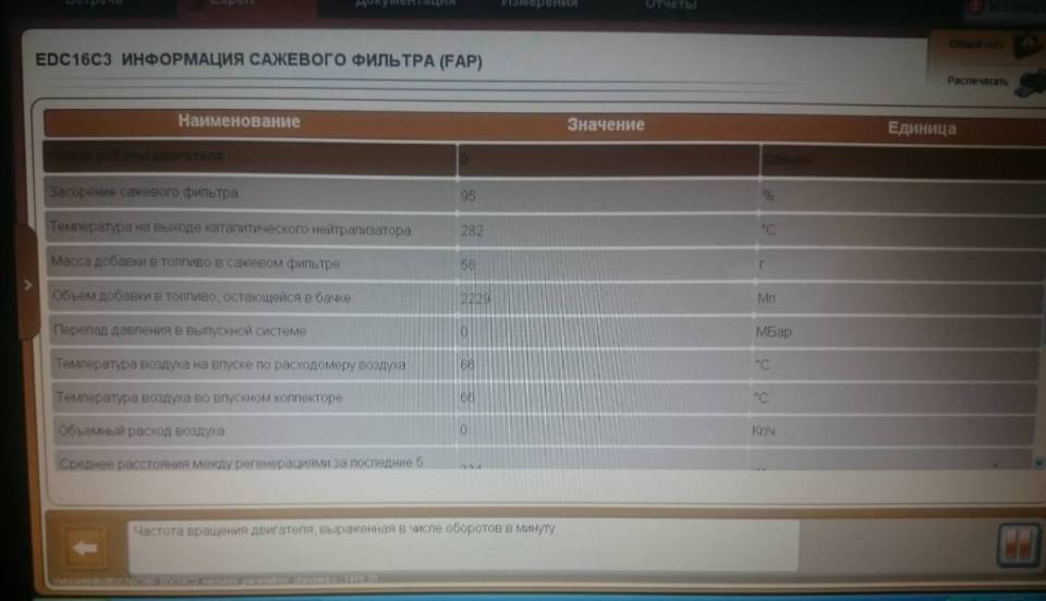

У него в прошивке все карты на месте, т.е. фап не удалён. Насчет маски ошибок не буду утверждать, на тот момент ещё не было такой инфы у меня, но скорее всего и с ней всё в порядке. Счетчик присадки я обнулял, замену фильтра делал. Человек второй год собирается помыть фильтр, но руки доходят только до форума :). Изменено пользователем Евгеник
Опиши конкретно что делали и какие проблемы вылезли. У самого 1.6шди - частые прожиги и вентилятор крутит во время прожигау вас он так крутит после програмного удаления??мне разобрали блок, припояли к контактом, слили, залили, но проблема в том что машина как видела все датчики, пробку бака, насос в баке, так и видет, так щас иолис в баке закончился, машина ездит, пока в аворийный режим не стала, ошибок по иолису куча, и не стираются, вентилятор маслает, ПП2000 показало 18% по фапу, хотя фильтра там нет.

вам залили хреновую прошивку и уже устал повторять этокогда начнется плпвится бамер от частых регенераций..тогда мож начнете думать головойи турбинке больно постоянно такие перепады температур терпетьнаверно надо пару страшилок (фоток)положить от 1.6 ..не удивлен что у вас по 50-100 програмно вырезаютмож еще и на сименсах сид 803 и 803а так делают...только нам работы больше потом))))
[У него в прошивке все карты на месте, т.е. фап не удалён. Насчет маски ошибок не буду утверждать, на тот момент ещё не было такой инфы у меня, но скорее всего и с ней всё в порядке. Счетчик присадки я обнулял, замену фильтра делал. Человек второй год собирается помыть фильтр, но руки доходят только до форума :).На счёт помыть ты прав, никак не соберусь. Всё уговариваю себя, что придёт весна тогда точно займусь. В последние месяцы частота прожигов составляет от 160 до 200 км.А вентилятор крутит у тех у кого в мозгах пошарили - вывод из форума. Или я не прав?
Изменено пользователем misha70
Если прожиги с 50км стали 200 км, то значит обнуление дало результат, осталось посмотреть расходуется ли жижа. Насчет вентилятора ты не прав.
blackdiesel - твой случай явная халтура.
Спасибо! Вы меня обрадовали. что делать-то?
сделай фото шильдика блока и положи сюда
или прошивки что делали положи сюда
