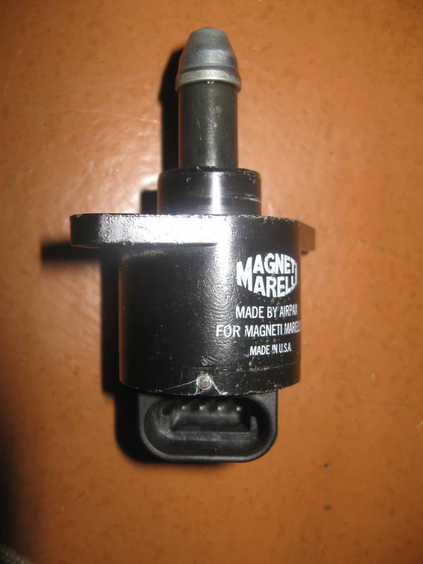

у меня такое было, после чистки дроссельной заслонки. Там стоит шаговый датчик холостого хода. Возможно он загрязнился сильно, и не может вернуться в исходное положение, и не затыкает дырку.. как итог - дополнительный подсос воздуха - повышенные обороты

Спасибо! Буду пробовать. Осталось только спросить может у кого есть картинки по поводу этого самого блока дроссельной заслонки: что откручивать и как снимать.
прочитал ваши диологи и дам свои высказывания у меня была 806 газ-бензин1-е на гозу четвертого поколения можно запустить (нажимаешь кнопку пепеключения газ-бензин и удерживаешь в нажатом состоянии вставляешь ключ в зажигание и заводишь не отпуская кнопки это принудительный запуск на гозу, а вдруг бензонасос сдохнет и как быть)2-е кулибин кидал на комп и не какие адапторы не горят как говорят на сервисе просто у них изначально даны указания с газом не обслуживаться3-е по поводу заводки в холодное время ЦИТАТА С другого заголовка форума???!!! начну так отвечать на свой же вопрос и может кому нибудь поможет В крадце "НЕ ЗАВОДИЛАСЬ НА ХОЛОДНУЮ ПО УТРАНИ ПРИХОДИЛОСЬ МАСЛАТЬ ОЧЕНЬ ДОЛГО" так вот, мне помогло бональная чистка, снял блок с дросельной заслонкой, разобрал до винтика "РАЗБИРАЙТЕ ТОЛЬКО ТО ЧТО ОТВИНЧИВАЕТСЯ И ОТКРУЧИВАЕТСЯ И НЕ БОЛЕЕ" вычистил до блеска "КАК У КОТА ЯЙЦА" извините за пафос, смазал, собрал и ВСЁ... И завелась с полуоборота. И теперь каждое утро без "ПРОБЛЕМ" даже в -22С
сними патрубок воздухана, тросик газа , открути три винта под головку звезбочка и все и еще открути и прочисти канал холостого хода тобишь шаговый мотор холостого хода он с лева изнутри и пробку с лево под шестигранник ну вот и все МНЕ ПОМОГЛО УДАЧИ пишите
