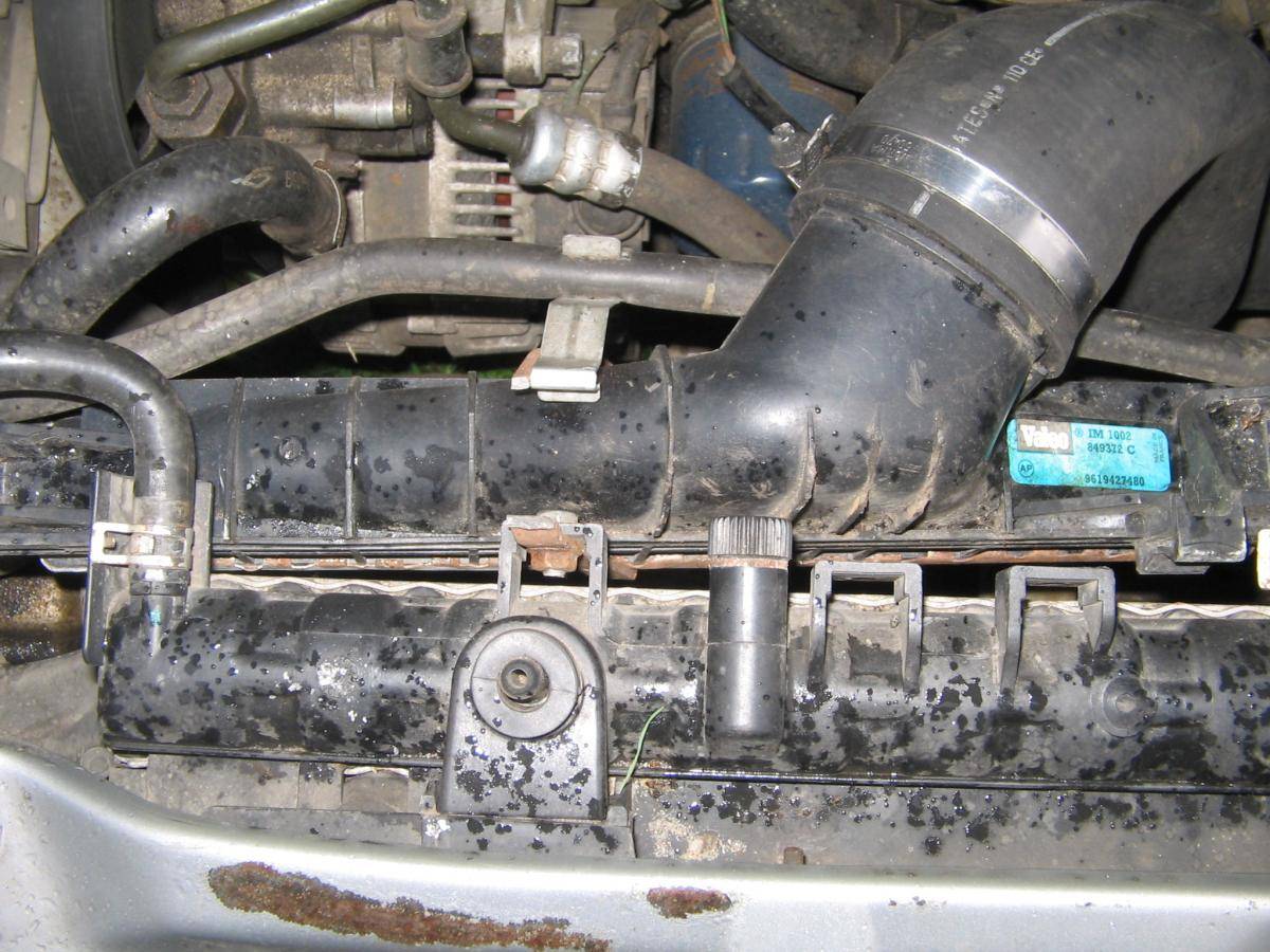

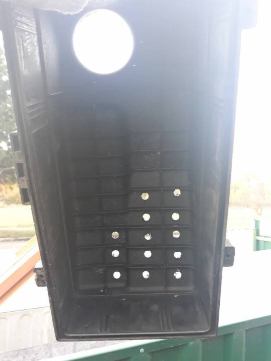

Да никто не ставил его вниз. Французики вывели его в район бампера, чуть ниже уровня фары. И все бы ничего, если бы не каличная реализация стыка 2-х патрбков и несколькох технологических отверстий. Все это добро находится в самой нижней части воздуховода, вот отсюда все косяки.
Как я поднял точку воздухозаборника. Использовал родной патрубок (та часть которая к фильтру крепится) и соединительный пластмассовый переходник, Четыре самореза и полоску металла на хомут. Ложу фото на нем все видно и ясно без слов. Так можно сделать на 406 дорестайле и рестайле. На других не знаю.
На дорестайле так не выйдет. Там, куда ты загнул патрубок у дорестайла расширительный бачок кондея, он полностью занимает все свободное место перед коробкой АКБ.
