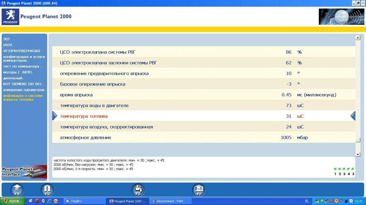

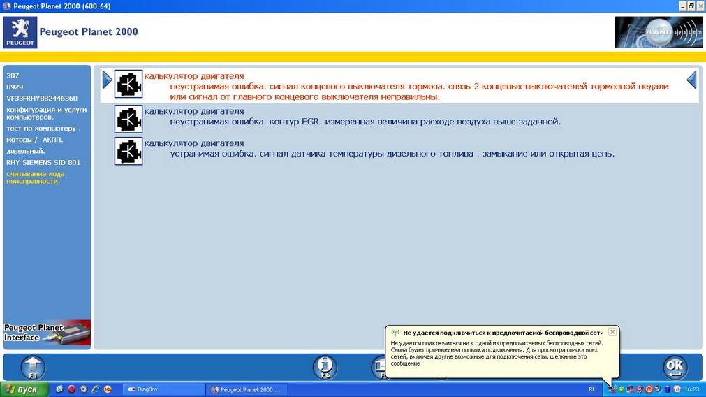

Константин73 Опубликовано 25 марта, 2015 Жалоба Поделиться Опубликовано 25 марта, 2015 Добрый вечер. Есть несколько вопросов. 1. Если DAM начінается с нуля , его вводіть ілі нужно 2345ю ціфры вводіть 2. Датчік температуры ругается, то температуру показывает, Почему? 3. Какой должен быть воздух на ХХ? Посдедній скін со снятой фішкой расходомера. 4. Задніе тормозные загораются, а РР2000 ругается почему? Ссылка на комментарий Поделиться на другие сайты Поделиться
Foblas Опубликовано 26 марта, 2015 Жалоба Поделиться Опубликовано 26 марта, 2015 1) без нулей, а вообще похер. 2) ну так написано ж, устранимая ошибка, было и пропало. или после стирания появляется всегда опять? 3) ну со снятой фишкой как оно тебе посчитает расход подуха? чем? надевай и смотри на xx и при прогазовке до 3к резко. 4) Концевика на тормозе два, становись на корАчки и осматривай концевики у основания педали. Ссылка на комментарий Поделиться на другие сайты Поделиться

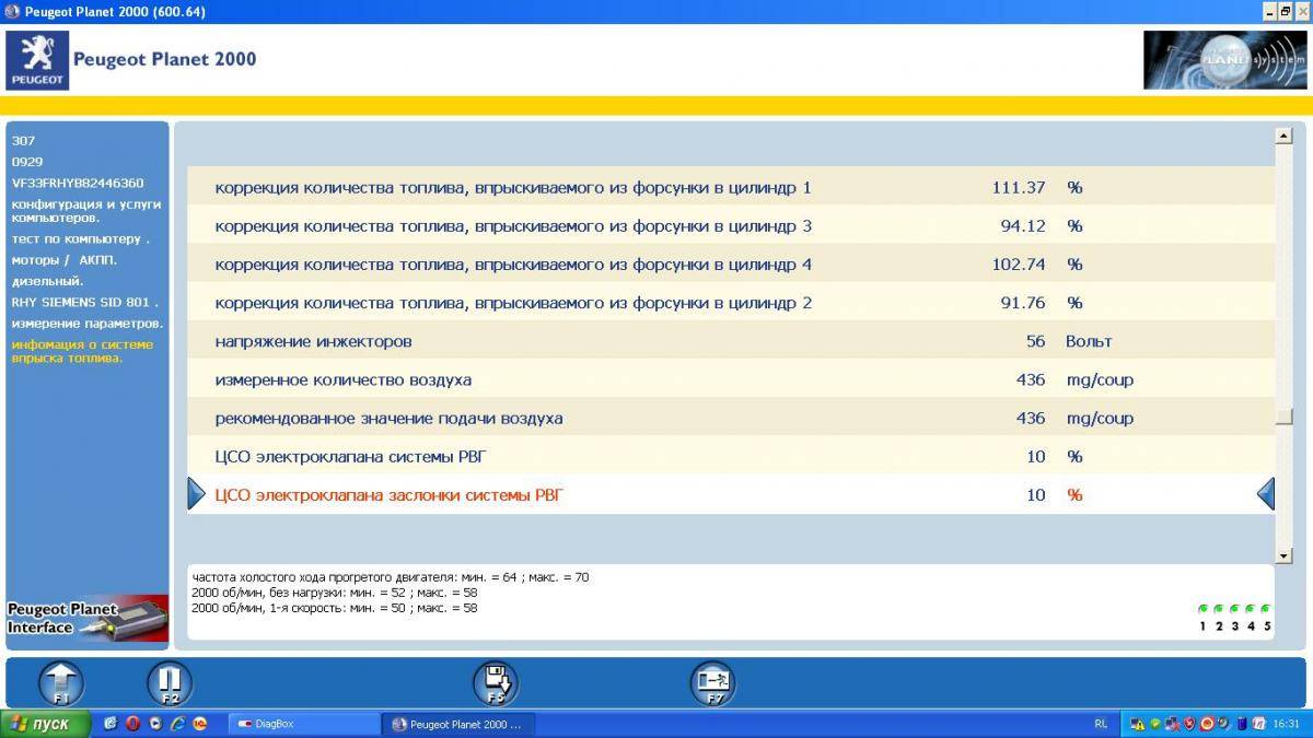

Константин73 Опубликовано 27 марта, 2015 Жалоба Поделиться Опубликовано 27 марта, 2015 С фішкой расходомера на хх рекомендованное прімерно 350 , а ізмеренное прімерно 500. Не заглушен, еслі шморгать трубку ртом то слышно что не заліп. Еслі газ жімануть і отпустіть то во время паденія оборотов два показанія равны. Затем снова такая разніца. Ссылка на комментарий Поделиться на другие сайты Поделиться

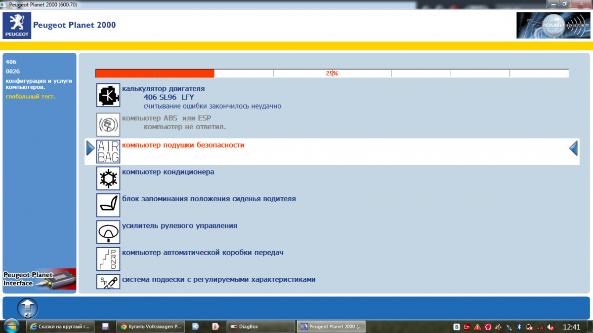

andrey12361 Опубликовано 28 марта, 2015 Жалоба Поделиться Опубликовано 28 марта, 2015 (изменено) Здравствуйте! это значит что блоку bsi хана или может быть что тупо питание пропало с него , пежо 406 1.8 16 кл. 96 год . все остальные блоки пишут что и с abs Изменено 28 марта, 2015 пользователем andrey12361 Ссылка на комментарий Поделиться на другие сайты Поделиться
Joker. Опубликовано 28 марта, 2015 Жалоба Поделиться Опубликовано 28 марта, 2015 на машине 96 года еще нету бси Ссылка на комментарий Поделиться на другие сайты Поделиться
andrey12361 Опубликовано 28 марта, 2015 Жалоба Поделиться Опубликовано 28 марта, 2015 так, а в чем тогда проблема, машина вообще не заводится??? Ссылка на комментарий Поделиться на другие сайты Поделиться
hrom Опубликовано 28 марта, 2015 Жалоба Поделиться Опубликовано 28 марта, 2015 PP2000 25.01 не пускает в телекодировку. при глобальном тесте пишет "интеллектуальный сервисный модуль. нет связи" 306 1998 1.4 где копать ? Ссылка на комментарий Поделиться на другие сайты Поделиться
Модератор Citrin Опубликовано 28 марта, 2015 Модератор Жалоба Поделиться Опубликовано 28 марта, 2015 откуда в 98 году в 306 БСИ? Ссылка на комментарий Поделиться на другие сайты Поделиться
